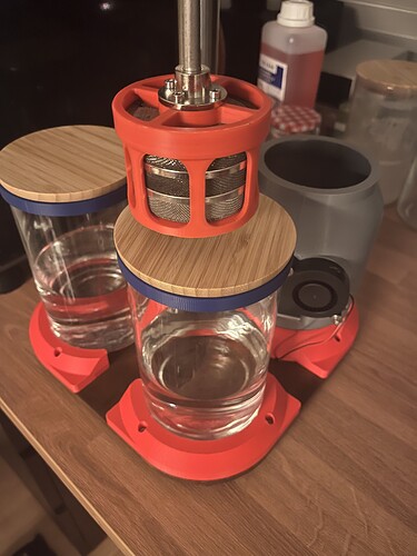

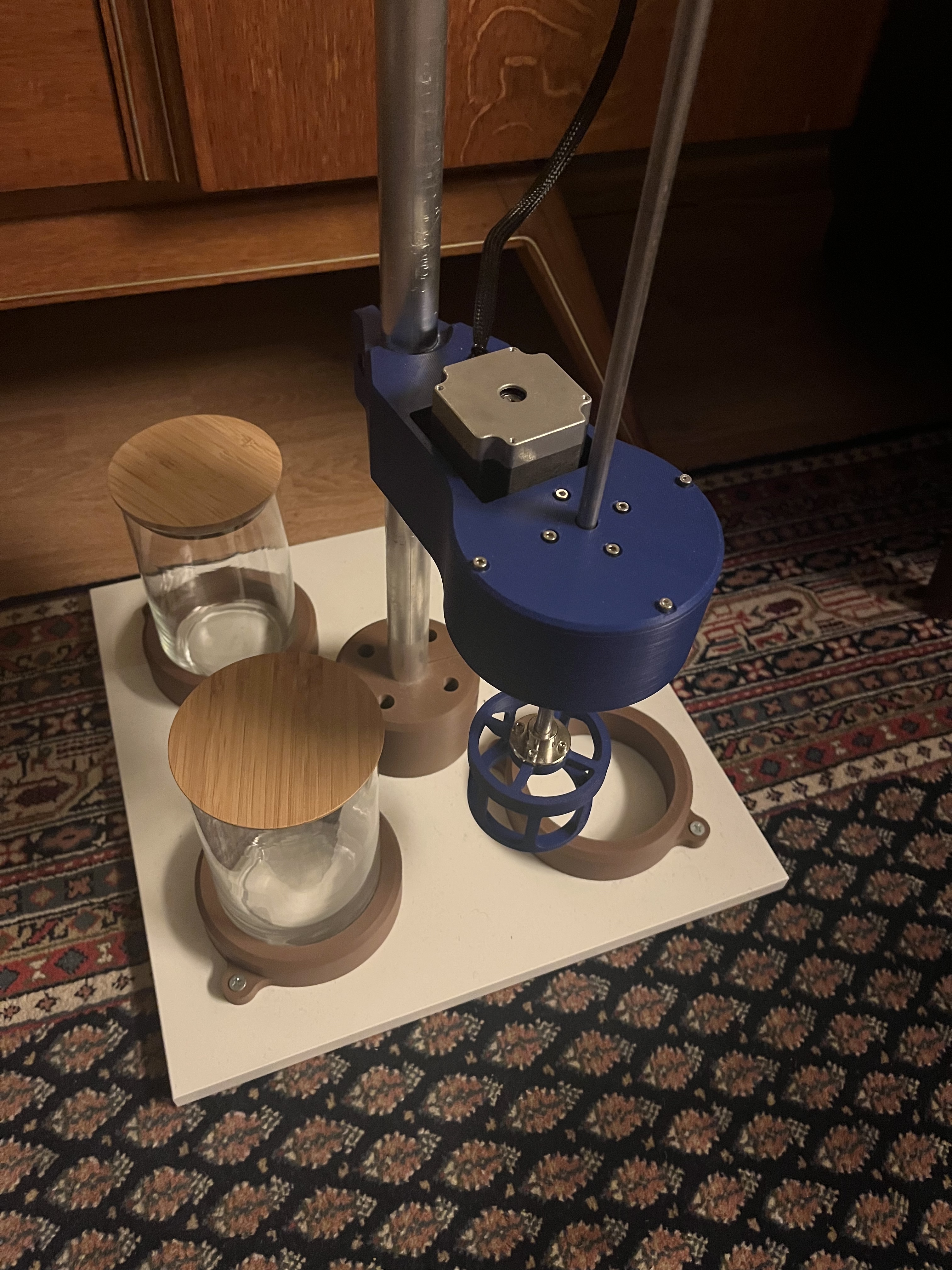

Hey! Randjes om de potten.
Scheelt het?
Had ik al maar ik vond het niet zo mooi voor het filmpje. Voorkomt omhoog spatten ook wat @Jenneke aangaf alhoewel ik daar niet veel last van had. De blauwe kleur is ook nog voor de ā€˜Elkrid’ die met pensioen is.
