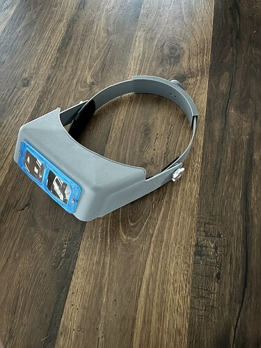

Of nooit. ![]()
Voor jou niet?
Ging bij mij heel snel…
Of anders twee loupjes indoen misschien ![]()

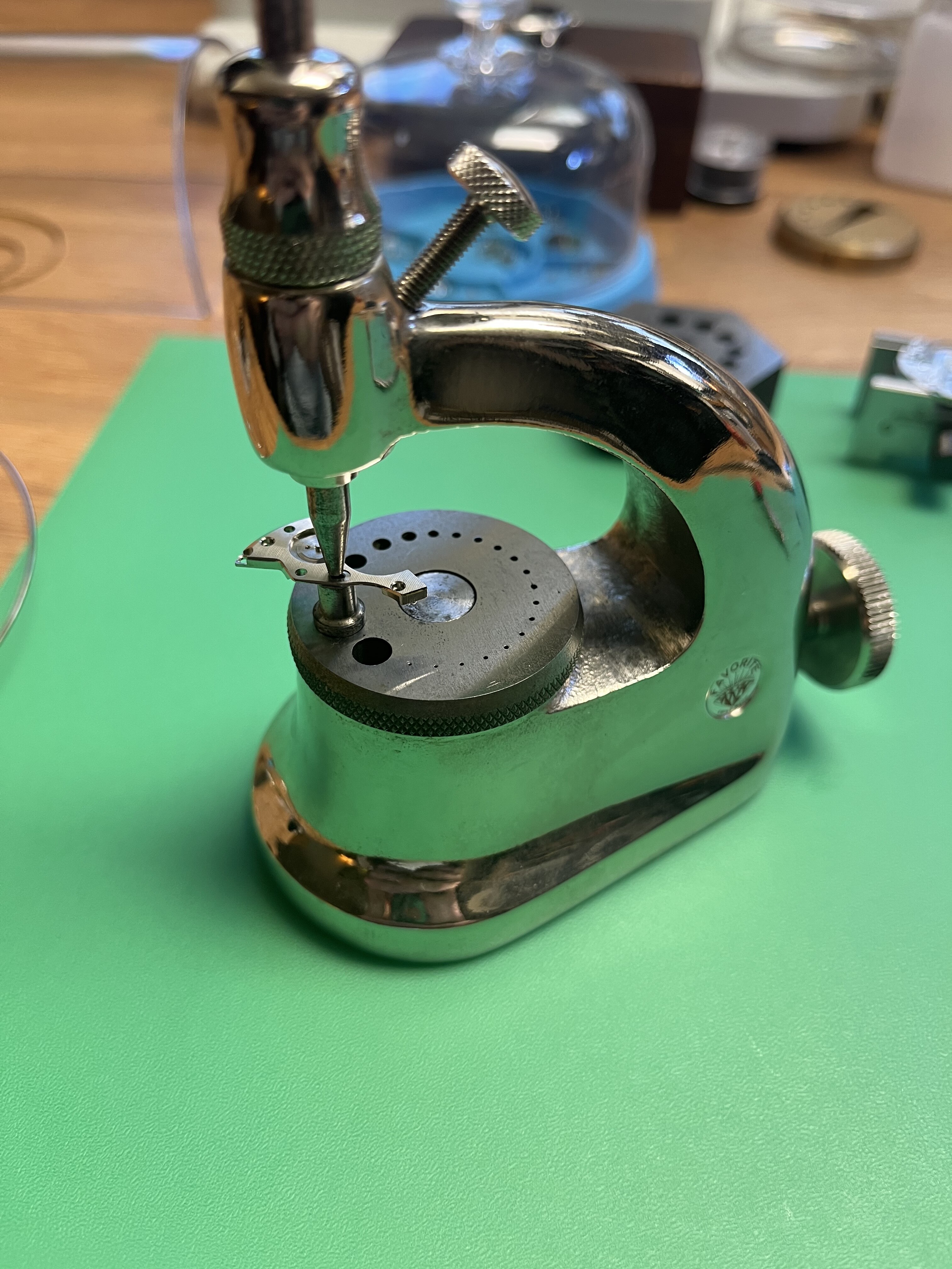

Dit heb ik eerder geprobeerd en werkt inderdaad goed. Toch is de microscoop echt een top apparaat. Blijft toch een lekkere werkhouding met uitstekende vergroting incl het ervaren van diepte.
Tip van de dag!!
Werkt erg goed en kost niet veel bij Ali!
Zitten 3 of verschillende vergrotingen bij en je blijft met allebei je ogen kijken.
Heb er nog een vergelijkbare staan voor een liefhebber

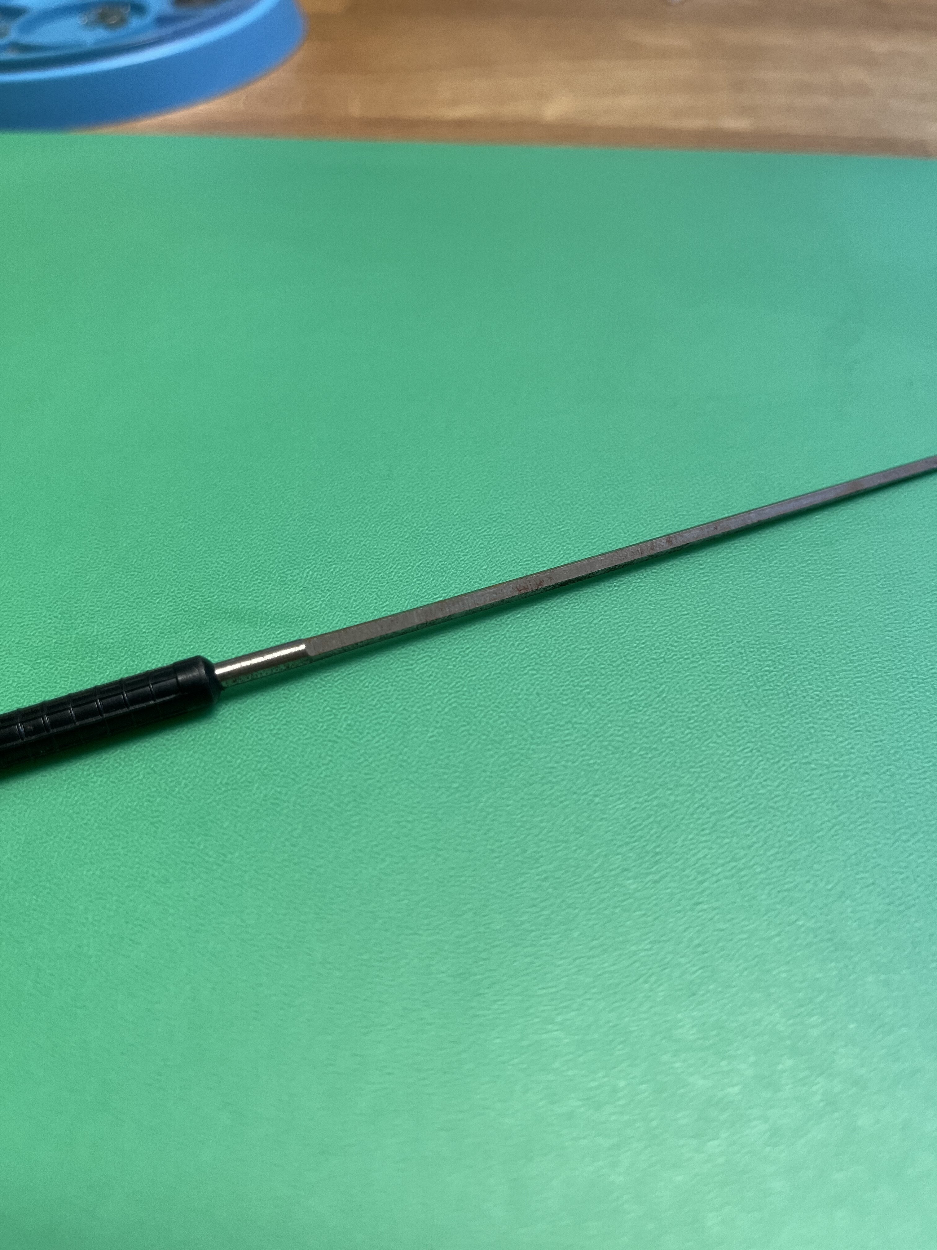

Dat ding (vijfkantruimer) in het rond heet een gladaal.
Ik heb een setje bij vd Gevel gehaald.
Te gebruiken voor?
Thanks Tim, die naam heb ik wel is voorbij zien komen ook. Zijn die krengen ook zo duur als die ruimers? Heb je die in een setje gekocht toen?
Heb een Bergeon setje die je in een pennetang kan zetten, heb eigenlijk geen idee meer wat ze gekost hebben…
Ik heb ze laatst bij Cousins gekocht. Ze hadden toen setjes in de aanbieding. Ze kostten toen niet zo veel. Ik gebruik ze best veel. Vooral als ik weer eens een veertonbrug heb moeten aanpassen omdat de veerton arbre teveel speling had. Met de gladaal krijg je het dan weer mooi passend en rond.
Hoe heet die in het engels? Dat zoekt wat makkelijker ![]()
Ik heb dit setje gekocht. Geen Bergeon maar doet wat ze moeten doen.
Smoothing broach

Dit was voor mij ook prima geweest, maar die hadden ze niet bij vd Gevel ![]()
te ruimen bedoel je. Oh smootthin broaches, soort van ronde vijltjes om gaatjes weer wat ruimer te maken dus. Ik bestelde de mijne bij cousins, waren echt niet duur en voldoen tot op heden.

Oké, dan zal ik de links verwijderen. Ik had het idee dat Dirk ruimers bedoelde.
Toch bedankt, maar die had ik op rikketik al weten te scoren een tijdje terug. Heb het er nu maar even mee gedaan maar gaat heel snel te ver en krijgt het natuurlijk niet zo mooi glad als met de ronde. ![]()
