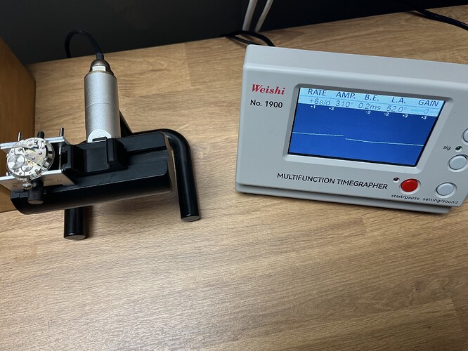

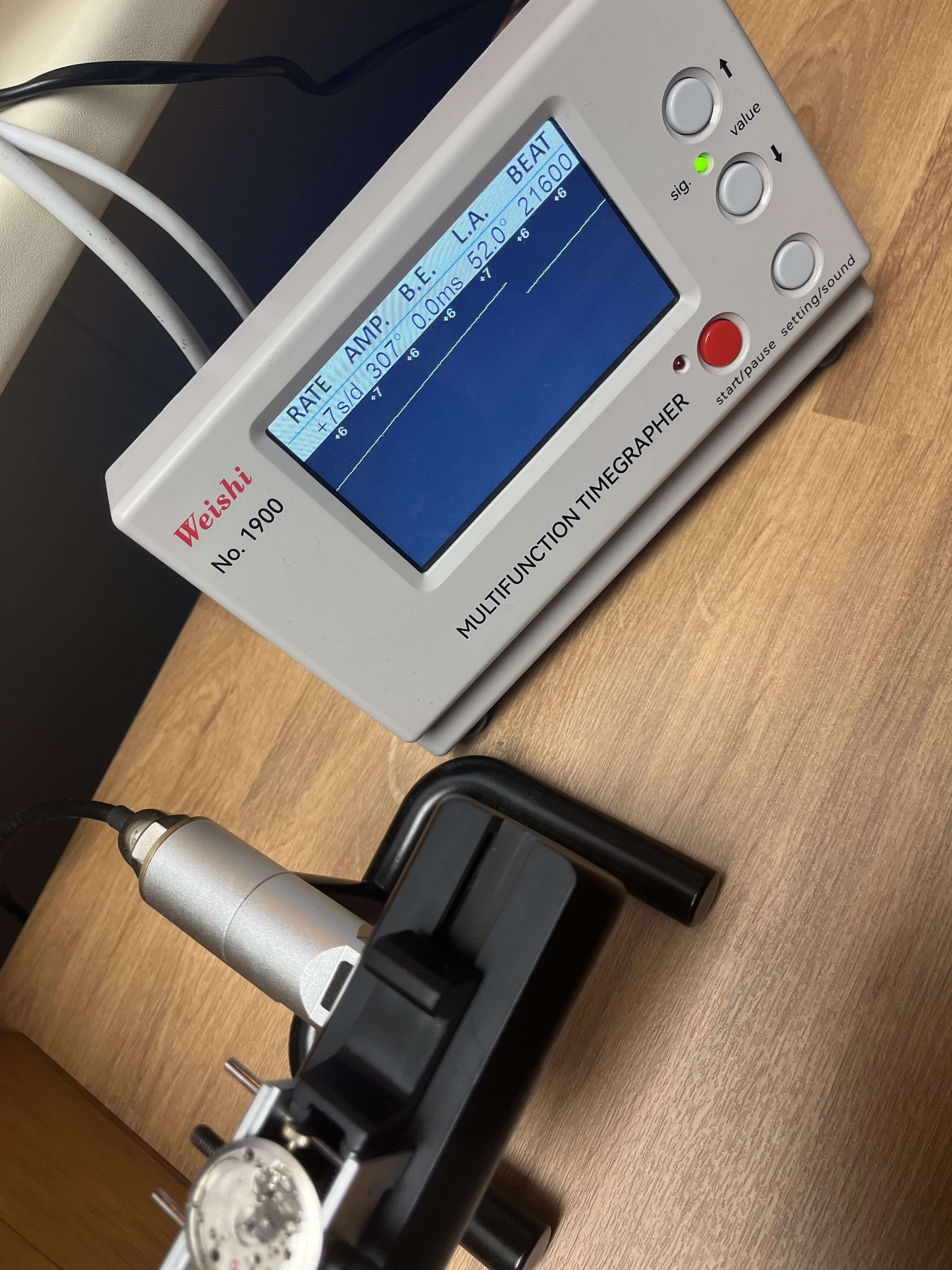

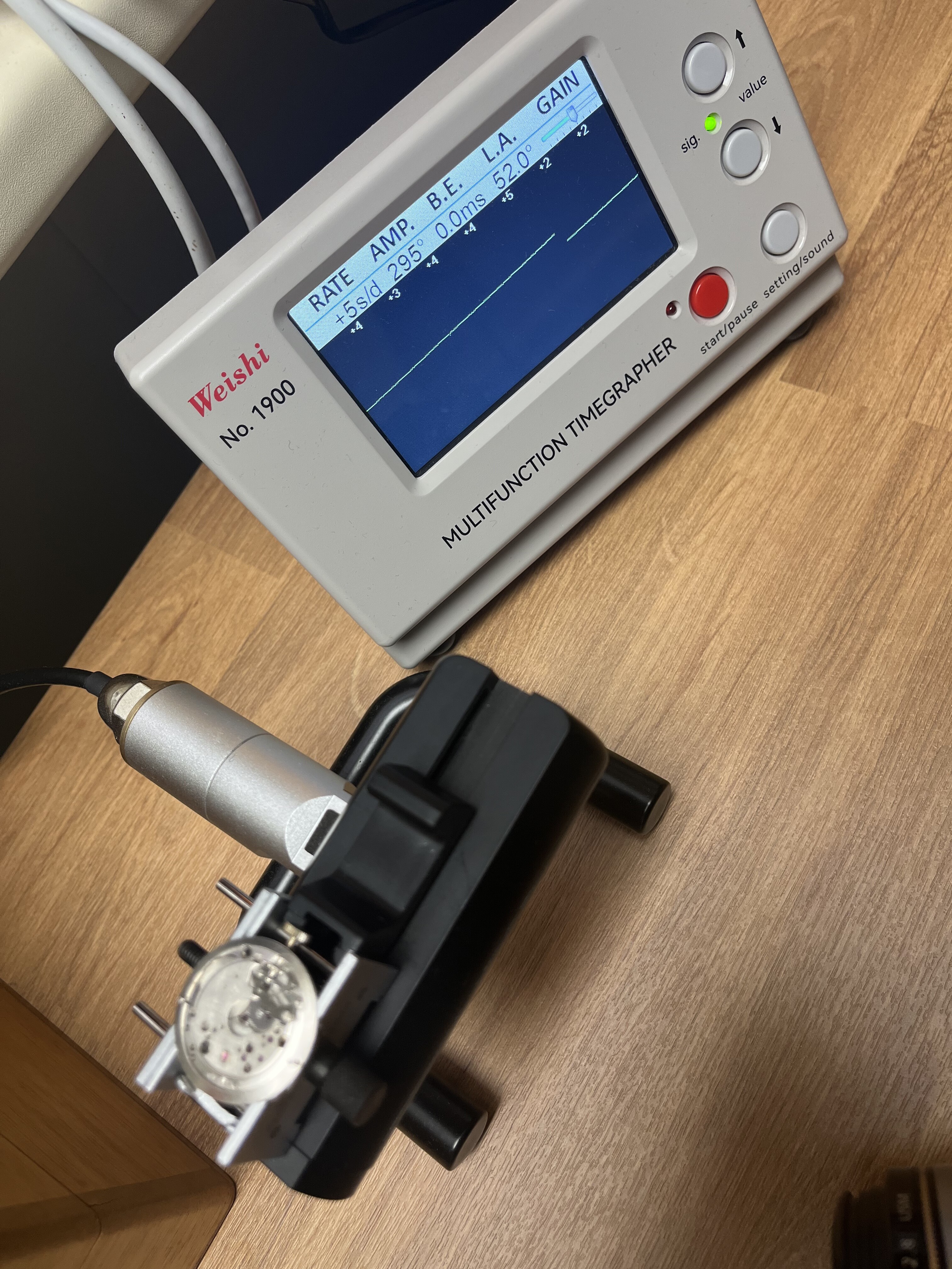

Ik durfde hier niet arrogant te doen, maar ik ben blij dat je mijn gedachte hier los laat. ![]()
Ik denk dat ik weer even de 9010 weg poets en 1300 gebruik. Even kijken of ik dmv olie de amplitude net iets lager kan krijgenā¦.
Heb je 9020? Hp1300 lijkt mij wel erg dik.
Ja heb ik ook. Die is wel heel oud. Ooit in een lotje gehad⦠maarja, verticaal gaat de amplitude ook over de 280 ![]()
Ik snap er echt niks van.
Als er geen drap onderin het flesje zit, is het nog prima.
De veer klopt zeker weten?
Olie lijkt er nog goed uit te zien.
Ik vermoed van wel. De schroeven etc. leken onaangeraakt. Maarja zeker weten doe ik het niet. Zou het heel typisch vinden dat ik toevallig 2 projecten pak met een te sterke veer ![]()
Wil nog wel is over de 300 graden. Anker stenen met 1300 gedaan ipv 9010 (sowieso beunoplossing natuurlijk) en de twee raderen die normaal 9010 krijgen hebben nu 9020. Lijkt me prima zo. ![]()
Zelfde trucje uitgehaald: 9020 op plekken waar 9010 hoort maar nu de ankerstenen wel gewoon met 9010. Hoger dan 310 gaat die eigenlijk niet en die prelplaatjes zie ik nu ook al een paar minuutjes niet. Top oplossing dus. ![]()

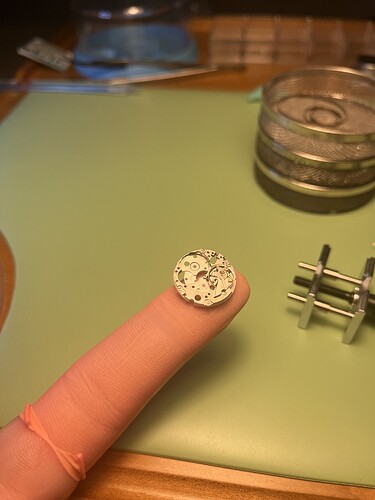

Kan je het uurwerk niet ietsjes verdraaien?
Bij Pontiac werkt dat als een soort bajonetsluiting.
Leuk horloge trouwens!
Toevallig heeft deze dude hetzelfde klokje gehad een week terug (of soort gelijk misschien). Mogelijk kun je hier iets mee.
Ik krijg eigenlijk geen enkel uurwerk normaal ingeklemd in de 4040 met de wijzerplaat zeide omhoog. Hoe doen jullie dit altijd??![]()
Net zolang draaien totdat alle bruggen een hoekje van de houder raken. Oftewel, de balans vermijden. En soms moet de opwindstift er dan uit. Andere optie, niveautje lager leggen. Derde optie, het kussentje gebruiken.
Voor een rond uurwerk gebruik liever een werk ring waar ik het uurwerk los op leg, ipv de 4040.
Het inklemmen werkt idd niet heel fijn.
Voor een rechthoekig uurwerk is de 4040 wel heel geschikt.
En ik heb laatst geĆÆnvesteerd in een lignemaat specifieke houder, die werkt wel heel fijn, maar past alleen voor een specifieke diameter.
Beetje zoals ik het nu doe dus⦠blijft dus altijd een beetje spelen en proberen. Zonde dat daar niet echt iets universeels voor is.
