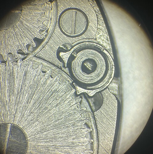

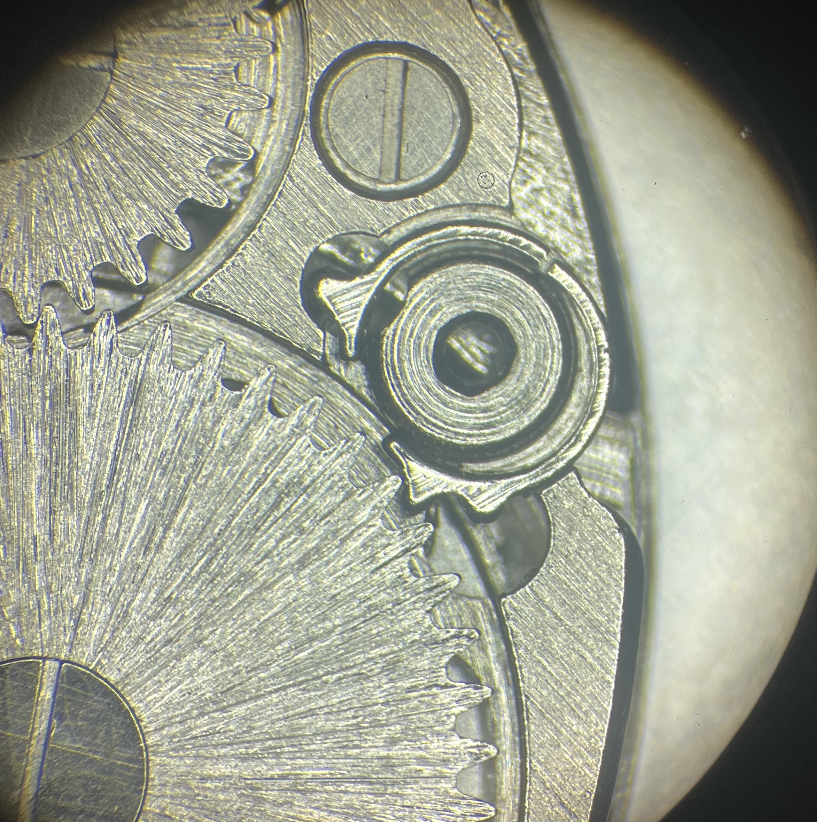

nou als je dan een keer ervaren bent, kan je op het zicht ankerpaletten verstellen. Wil je het 100% zuiver gebruik je dit toestelletje, maar behoorlijk duur. Ben je tevreden met 95% zuivere plaatsing van de paletten dan moet je leren op het zicht versteken en kijken naar de raakpunten van uitgaande en ingaande palet met de ankerradtand, die moet overeenkomen of kijken naar afstand tussen ankerradtand en de ingaande en uitgaande palet als ze mekaar niet raken, wederom die afstand moet overeenkomen. Ik doe het altijd op het zicht wanneer nodig omdat ik “lui” ben. Vreet tijd om met dat toestelletje en bijhorende verwarmingselement te werken en elke keer te controleren. Dus hier is het kijken, warm maken op een speciaal tooltje daartoe bestemd (niet bergeon, maar een tooltje van begin vorige eeuw) en dan corrigeren en als t even kan ineens goed corrigeren dat het anker niet terug uit het werk moet.
