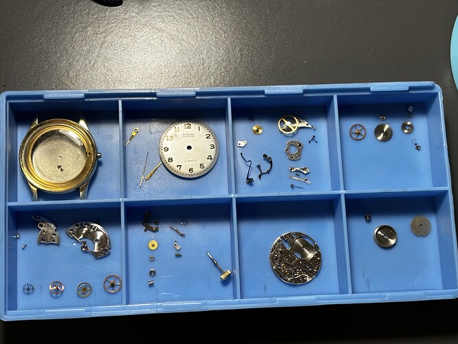

Ik waag me er voorlopig nog niet aan hoor, dichtstbijzijnde is een chronotop (Phenix 132) die ik zojuist uit elkaar gehaald heb:
