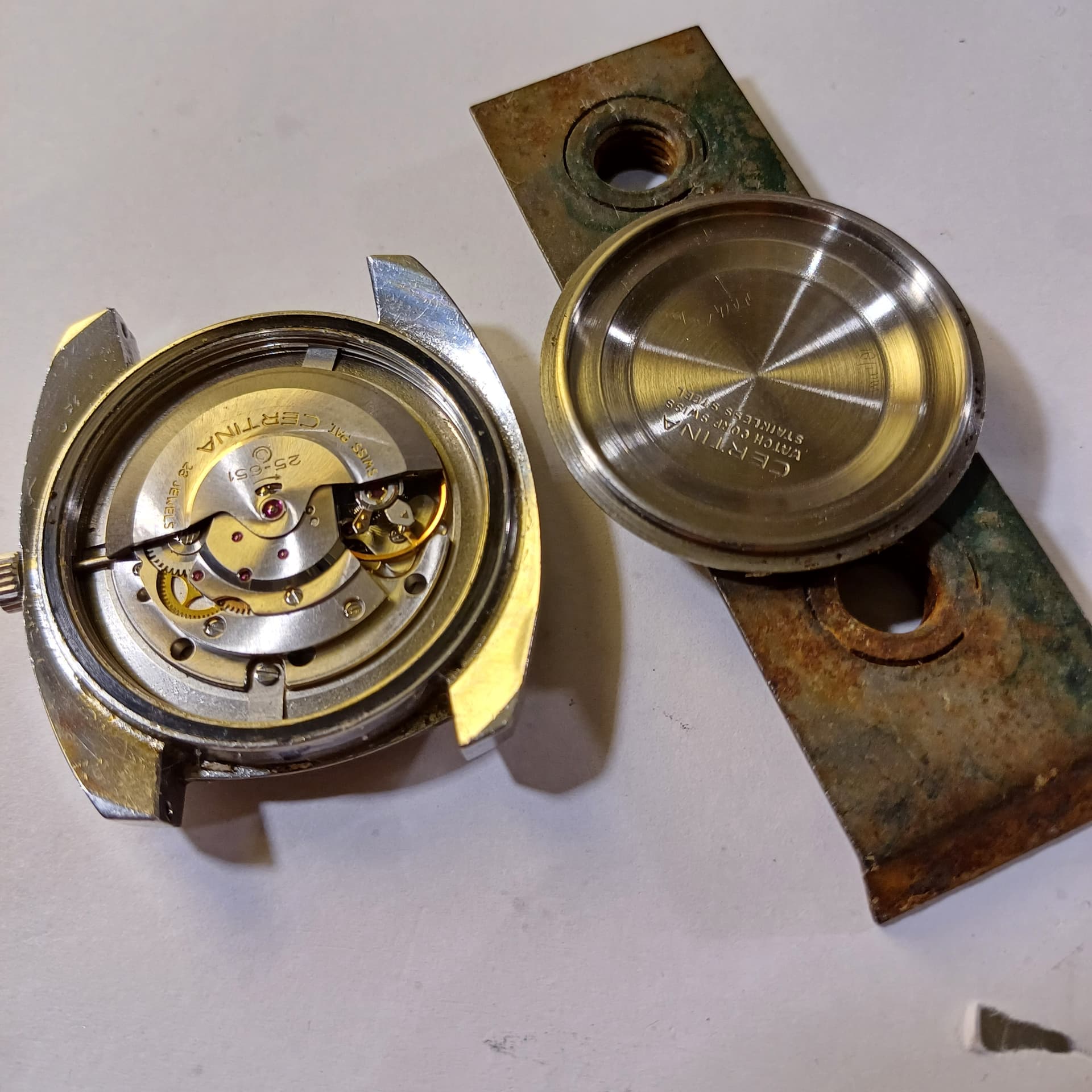

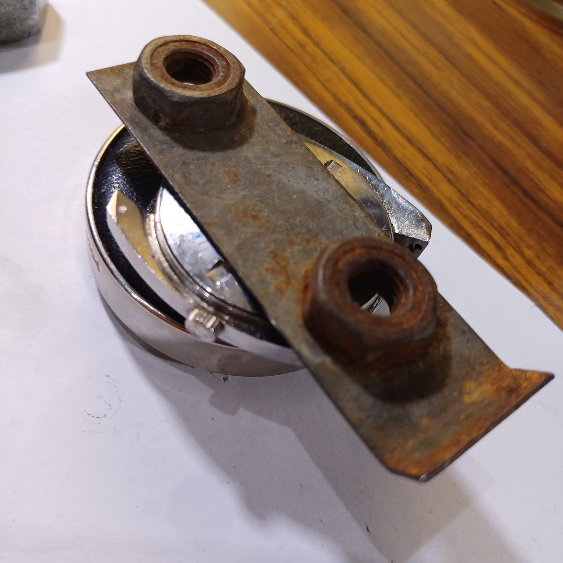

Ik vermoed dat de opener in een set met andere tools zat, niet de bitjes :wink:
Zijn die bitjes niet universeel? Kan je misschien van eoa generic opener gebruiken.
Dit ja, wel wat naar gevraagd maar hij wist van niks helaas. Deze bitjes zijn veel groter / dikker dan normale die je in de 5700 stopt.

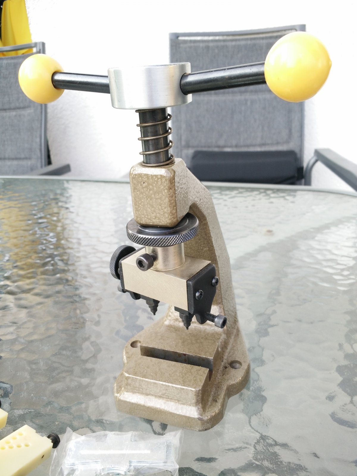

Ze lijken ook bij A*F te zitten zie ik op marktplaats. Die heeft een soort gelijke kop. De draaikop lijkt ook hetzelfde. Hiernaast lijkt de basis een massaproduct te zijn die ook merkloos verkocht werd vroeger. Misschien iemand die dit type kent o.i.d. waardoor mijn zoekopdracht beter wordt? Google lens heb ik al met vanalles geprobeerd haha
Ik heb volgens mij dezelfde……… hele fijne tool. Via kleinanzeigen uit Duitsland opgehaald (en heel veel meer).
@Betula had jij trouwens ook niet zon ding met twee staven en ballen erop? Staat mij bij dat je zoiets ook in een lot gekocht had ooit.
Staat daar toevallig een merk op wat me aan bitjes kan helpen?

Oh lol , op het moment dat ik aan het typen ben hem je hem al gepost. Dat is inderdaad dezelfde.
Als ik thuiskom zal ik eens kijken :+1:t2:
Heb het apparaat en alle toebehoren compleet ondersteboven en binnenstebuiten gedraaid maar ik kan nergens een merk vinden. Compleet merkloos. Sorry :person_shrugging:t3:
Geen probleem. Ik had het eigenlijk al een beetje verwacht.

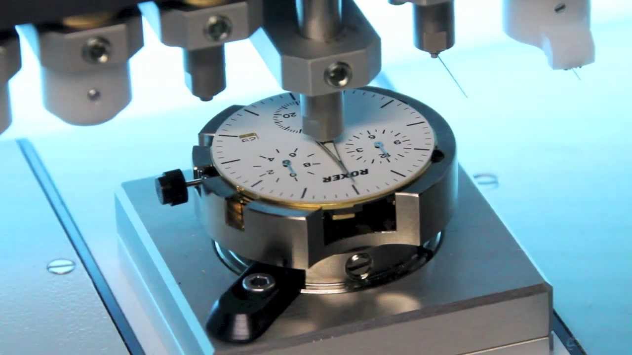

Ik ben eigenlijk wel heel benieuwd naar deze; volgens mij kun je daarmee wijzers in een keer in de juiste stand erop prikken, heel handig voor secondewijzers van chrono’s of kwartsuurwerken. Die krijg je anders heel lastig in de juiste stand erop omdat het rad meedraait zodra je er ook maar tegen tikt:

Dan moet je alsnog de wijzer er eerst neerleggen en dan heb je met een beetje pech de boel alweer verdraaid. Ik zoek een tool waarmee je de wijzer kunt inklemmen en dan gecontroleerd kunt opdrukken.

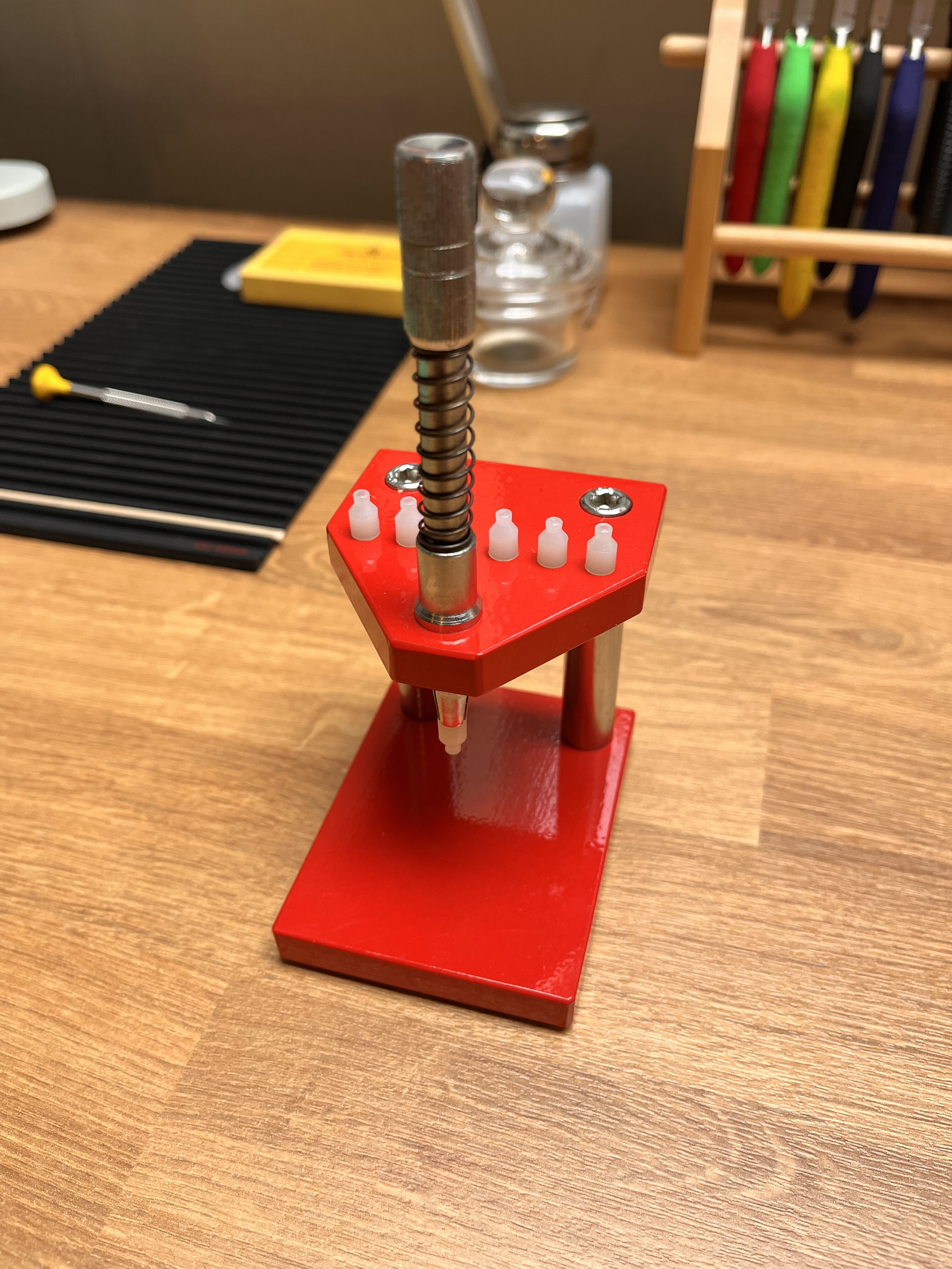

Ik doe het hiermee. Niet verkeerd maar toch wat te veel speling naar mijn zin. Ooit een keer op MP gevonden in een verzameling tools, ik kan hem alleen terug vinden op cousins.

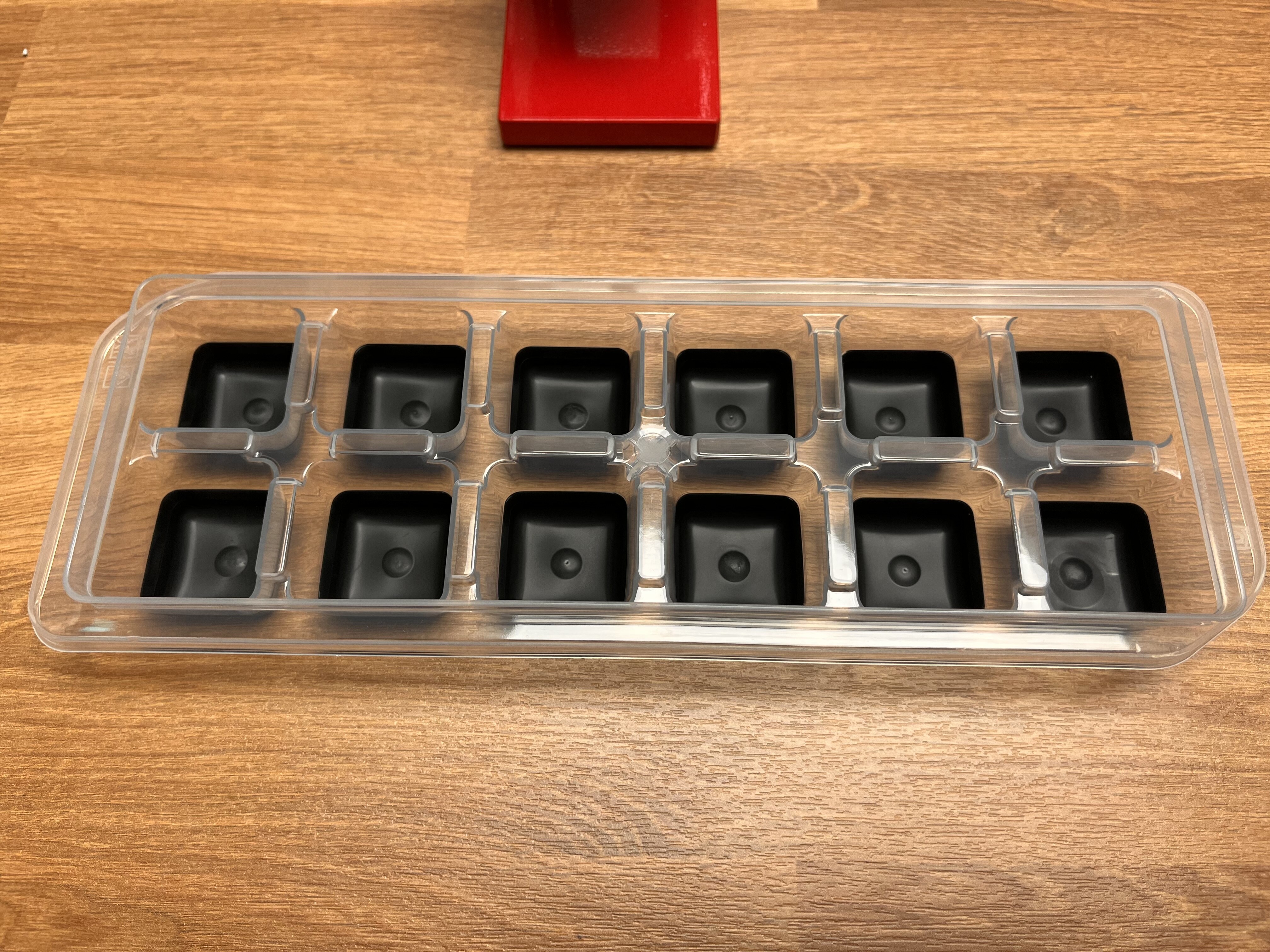

Dit leek mij ook wel leuk hier te delen. Heel goedkoop te verkrijgen bij de :ocean: :man: voor 1,79. Onderkant is zacht rubber dus je tapjes zijn ook goed bescherm in het bakje. Door het rubber verschuift die ook niet snel. Natuurlijk bedoeld voor ijsblokjes. Uiteraard zit er ook een deksel bij. Zojuist heb ik er een paar bijgehaald.
Ja die heb ik ook. Werkt over het algemeen prima, maar voor secondewijzers van quartzwerkjes iets teveel getob. Misschien dat je met een kloddertje rodico de wijzer er onderaan zou kunnen plakken en dan in de juiste stand erop prikken, kan ik ook nog eens proberen :innocent:
Ik heb die ook. Werkt wel maar je moet inderdaad zelf behoeden/compenseren voor speling. Maar goed, voorlopig wel voldoende.
