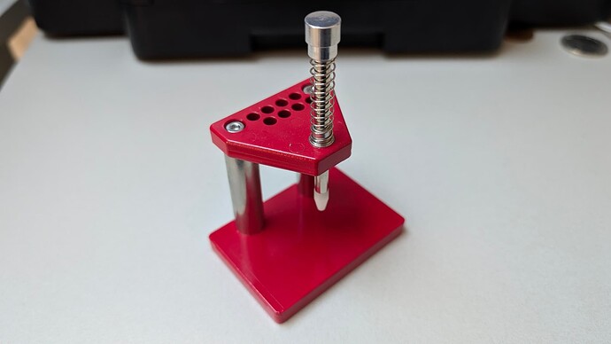

Als je dit ding bedoelt:
Dat werkt inderdaad wel. Niet echt super, en er zit idioot veel speling op - kan je misschien zelf verbeteren met de draaibank - maar het doet z’n job wel.
Neenee die ‘degelijke’. Ik heb zon rood ding van cousins.
Die heb ik ook, maar gebruik ik niet meer. Vind het onhandig en gebruik gewoon de losse handtools. Nadeel daarvan is wel dat je de wijzers moet controleren of ze recht staan. Kost wat meer tijd om ze mooi recht te zetten, maar ik heb er wat meer gevoel bij waardoor ik er wat meer zeker van ben. Als het horloges onder zo’n tool ligt heb ikzelf het idee dat ik het niet goed kan zien met het aandrukken.
Kijkt er toch via de zijkant in net als bij de triebniet, horia, seitz…? Ik kan zelf nooit zo recht drukken als zo’n tooltje.
Ik vergelijk het een beetje alsof je ponsen en een hamer gebruikt zonder de triebniet zelf ![]()

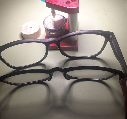

Kende die van Vevor ook maar ga die handige afzuigkast namaken van multiplex. Komt vervolgens de HBM polijstmachine in te staan. Wordt het geheel een stukkie goedkoper van.
Ik gebruik ook die chinees, leg er een verhoging op en gebruik twee of drie brillen, werkt wel hoor.
Maar het goed terugplaatsen van wijzers is een zeer delicaat karweitje, zeer goed kijken en niet te hard drukken.
Bedankt voor het advies. Deze optie ook maar eens overwegen. Zelf bouwen is ook leuk.
Ik heb deze, opzich prima maar verwacht niet veel van de afzuiging, het werkt maar zou nu voor een ander apparaat kijken. De torque van de motor is ook niet super hoog dus je draait op hoger toerental wat met sommige wielen veel trilling geeft. Het filter wat er in zit heb ik met stukje binnenband vast gezet omdat die los zit en trilt en veel geluid produceert.
