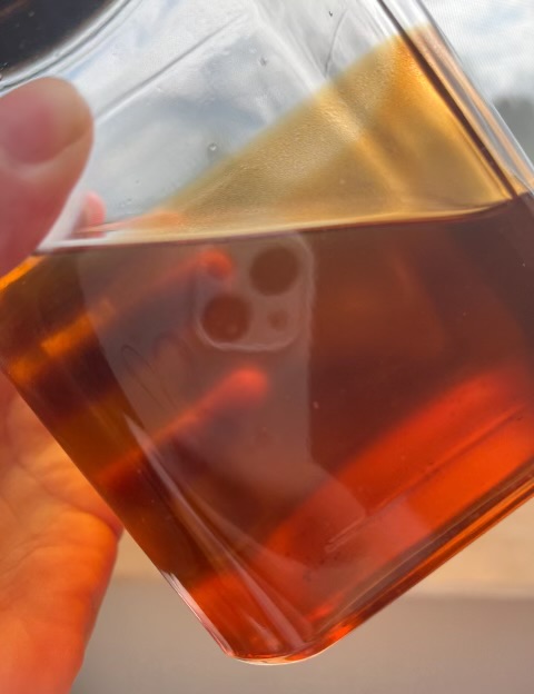

Vroeger ELMA gebruikt, niet tevreden en over gestapt naar L&R. Goed resultaat echter - ondanks regelmatig verschonen- kreeg ik na verloop van tijd een teer achtingen neerslag in het eerste bad. Nu begrijp ik uit andere posts hier dat dat aan blootstelling zonlicht en temperatuur schommelingen zou kunnen liggen. De reden om om te schakelen naar de huidige ELMA producten is dat ik bij collega’s een veel mooiere glans zag na reinigen met de huidige ELMA producten. Inmiddels gebruik ik deze al een hele tijd en ben zeer tevreden. Neerslag heb ik nog niet gehad.

Totdat je oranje spikkels op je uurwerk hebt. Dan is met het handje ineens aantrekkelijk. :sweat_smile:
Oh waar komen die vandaan dan?

Dat was een lange zoektocht. Totdat het oranje zich verder openbaarde (UV en warmte… zoals @BMWX6M aangeeft). Er hangt nu een bbq cover over mijn Elma.
