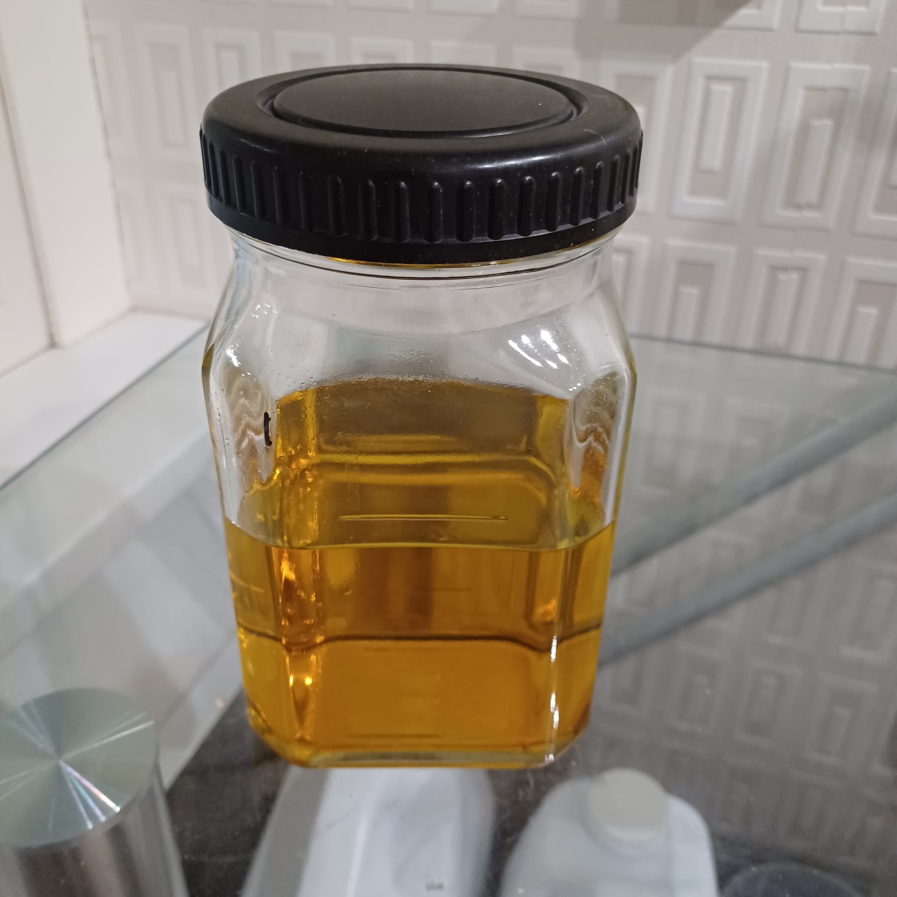

L&R is al binnen. Spoelvloeistof is mooi helder. De reinigingsvloeistof bruin, klopt dat of is deze niet meer goed?
Nu test uurwerk in bad
Dat is ook de kleur van verse Elma WF Pro. Lijkt me geen probleem, maar ken L&R verder niet. Ik zou trouwens zelf tot aan het streepje aanvullen. Dan komt de korf nooit “droog” in het midden tijdens het spoelen.
Inderdaad de foto van Jenneke zat nog in mijn hoofd, maar dat is veel donkerder meer oranje.
Het korfje staat mooi onder en midden boven is leeg.
Is dat toevallig die van mij? :wink:
Klopt, is bruin en mooi doorzichtig.

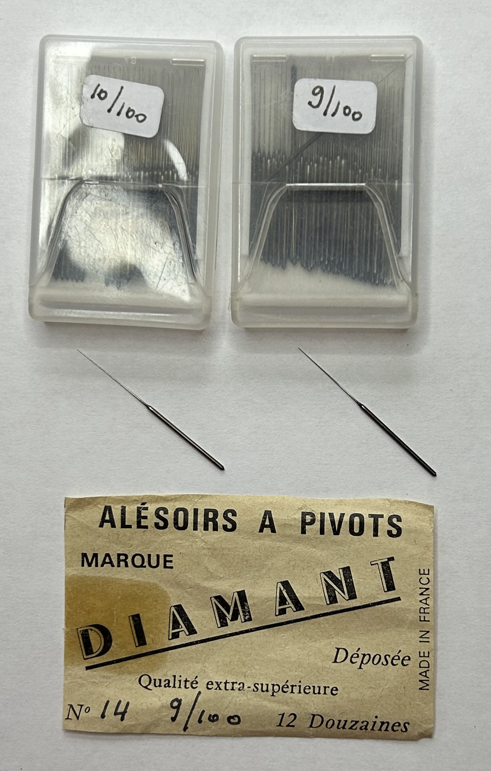

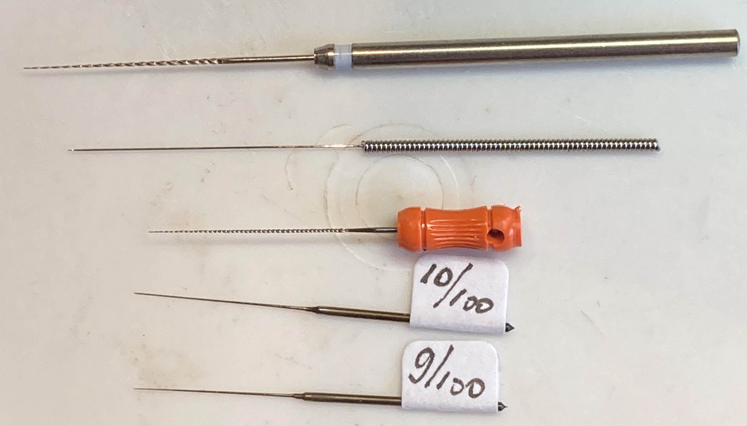

Ik lees hier iets wat niet direct handig resp. toepasbaar is, immers sommige lagerstenen hebben een zeer klein loch gat en pegwood krijg je niet altijd zo fijn-puntig gesneden, dat het in het loch past, daarbij komt ook nog eens het volgende, als het afbreekt, kan komt er dus pegwood in het loch gat en hoe krijg je dat er dan weer uit. Wel, ik doe het zelf als volgt;
Ik gebruik hiervoor pivots die in verschillende maten zijn te verkrijgen, tandarts wortelkanaal ruimers en acupunctuur naalden. Zie hiervoor mijn topic “van acupunctuur naald tot oliegever” daar laat ik zien dat je een oliegever zelf simpel kan maken en in het topic eigen onderhoud iets over lagerstenen en hardheid.
Welnu, hoe werkt dat dan wel om een lagersteen loch weer goed schoon te maken.
Ik gebruik hiervoor de pivots die naar een punt gaat van 9/100 en 10/100.
Ook tandarts wortelkanaal ruimers. En natuurlijk de acupunctuur naalden.
Nu zijn de pivots en naalden rond van vorm en zal een loch niet direct goed vrij worden gemaakt van aangekoekte resp. vergomde olieresten en vuil.
Welnu, je legt de pivot op een plankje hout en met een super fijne diamantvijl vijl je voorzichtig vanuit de dikke kant naar de punt toe wat van de pivot weg, ongeveer 3 vijlstreken.
Als je niet wil dat de naald wegrolt, dan maak je een kerf in het hout en leg daarin de basis van de pivot, resp. de acupunctuurnaald. Vervolgens vijl je weer vanuit de dikke kant naar de punt toe iets van het materiaal weg ongeveer 3 vijlstreken.
Draai dan de pivot een kwartslag om en vijl weer wat weg, doe dat 4 keer.
Dan heb je een pivot punt die niet rond is maar vierkant, met een dergelijke punt zal je zeker gemakkelijk de vastgeplakte vuilresten weg kunnen halen.
Wees niet bang om de lagersteen te beschadigen, de hardheid van de steen is vele malen groter dan het materiaal van de pivot.
Kortom, je hebt het loch van een lagersteen weer perfect schoon gemaakt.
