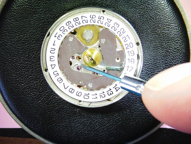

Wat een geweldig mooie wijzerplaat trouwens!

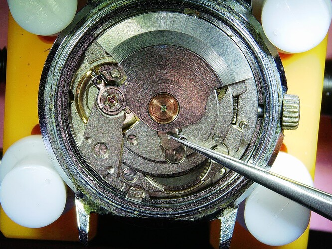

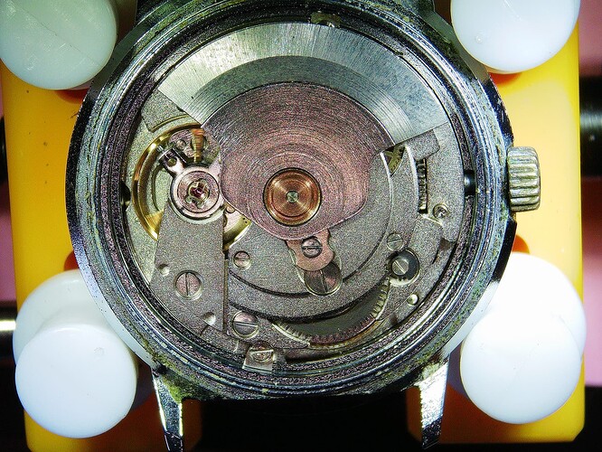

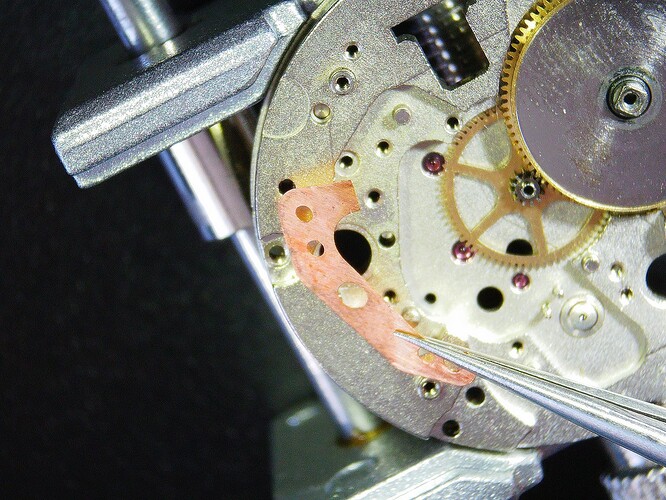

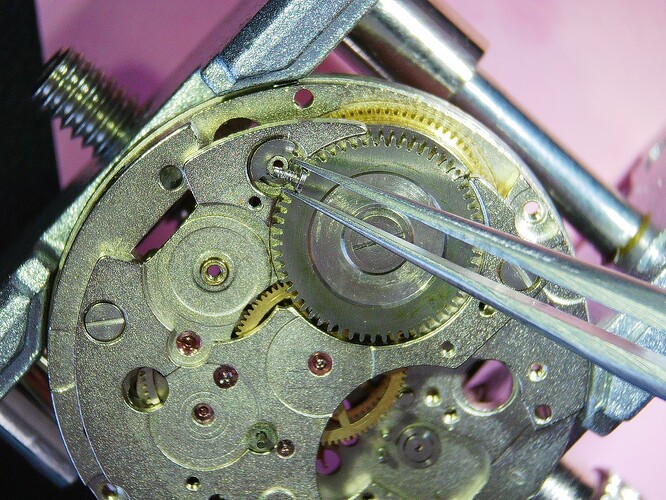

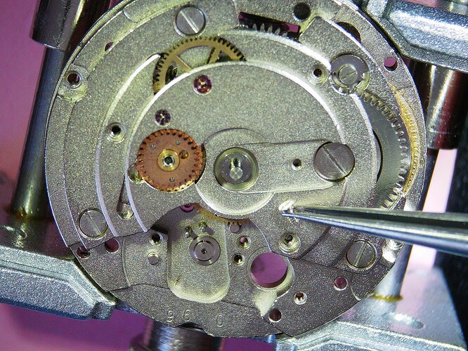

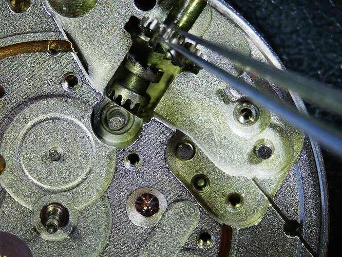

Ben er zuur van. Ga hem wel in elkaar zetten. Die automaat brug pak je er redelijk makkelijk af.

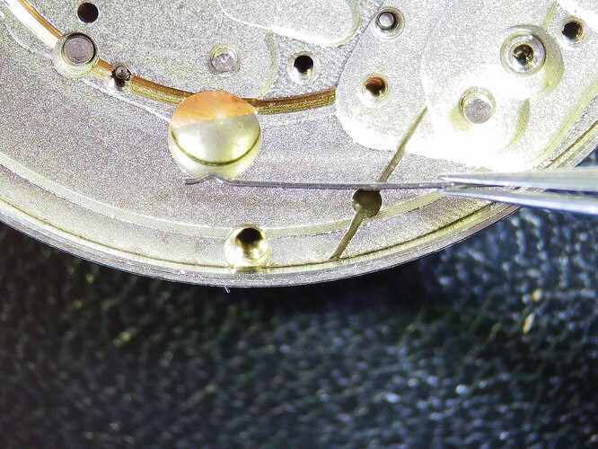

Veertje was enkel een U veertje. Volgens mij niet eens gebogen punten. Recht toe recht aan.
Ik ga eerst van de week eens een magneet strip halen waarmee ik over de vloer kan vegen. Daar kan hij eigenlijk niet liggen maar wellicht bij het uitpakken van het mandje naar de tafel toe er toch uitgevallen?

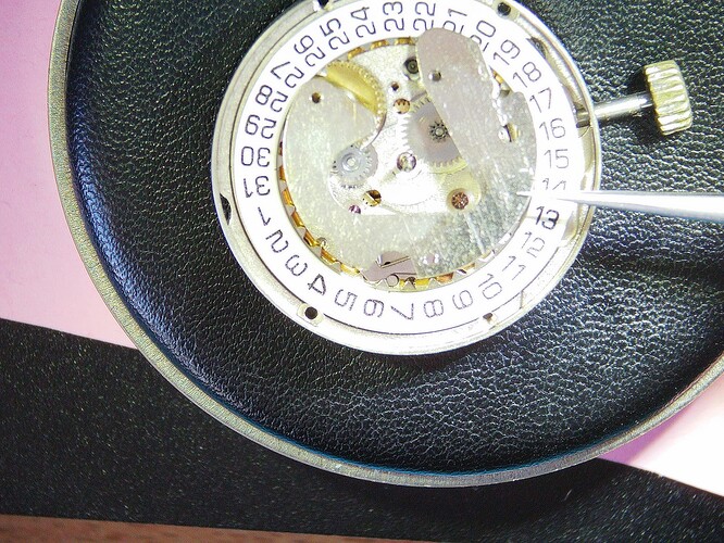

Ik kwam bij het zoeken naar het veertje wel het missende onderdeel tegen van de Seiko.
Zoom ff in. Zowel het asje als het magnetisch gewicht op mijn vinger. Asje had ik al terug gevonden en per toeval nu de rotor. Lag +/- 1,75m verderop onder de administratie kast :see_no_evil:
Niet alleen “Time flies when your having fun” ook veertjes uit je caliber.

Na opnieuw zoeken ben ik er achter dat het om een Prim 96 0 uurwerk gaat. Een eerdere post van @Lexaf zette mij op het juiste spoor.
Daardoor belandde ik uiteindelijk hier en komt zover ik het kan zien overeen :
https://www.watchuseek.com/threads/prim-caliber-96-automatic-in-details.3794778/
Zal straks meer foto’s plaatsen van mijn eigen uurwerk.

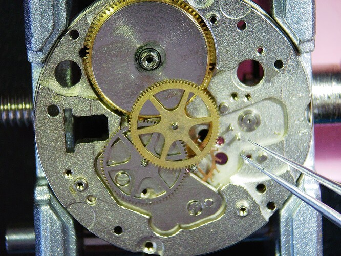

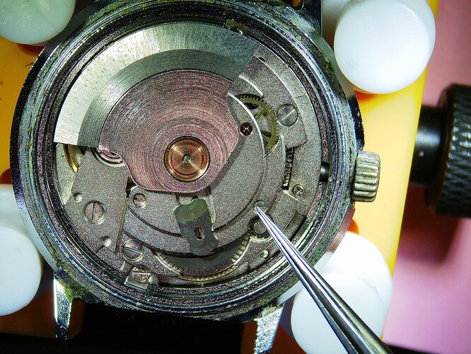

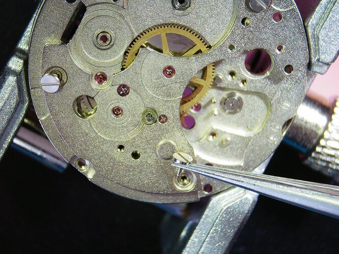

Hier nog even een serie foto’s van het uurwerk.

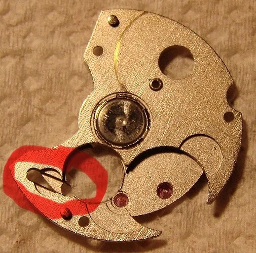

Nog drie foto’s van het www gejat waar de vermiste veer op te zien is qua positie waar hij moet zitten.

AHA! Dus wat er op de platine stond …
… was dus toch het caliber nummer. Ik heb gekeken in de (oude) Ranfft gegevens via de Way Back Machine, maar in het rijtje dat Ranfft heeft gedocumenteerd komen zulke hoge nummers niet voor.
Wel op deze site. Weliswaar in het Tsjechisch, maar je moet er wat voor over hebben.
Google vertaalt het trouwens niet feilloos, maar wel bruikbaar voor je.

Ha, ik had eea gemist hierboven. Veertje, hmm. Klote is dat ik een pak veertjes liggen heb, maar als je de afmetingen niet kent omdat het origineel kwijt is… :sweat_smile:
Ik kijk eens of ik tussen mijn Primky iets vind dat er compatibel uit ziet. Een 96 heb ik denk ik niet liggen, maar zou mij verbazen moesten die zo hard kaliber-specifiek zijn.
Zal eens een poging wagen om eea op te meten. Heb voorbeeld foto’s en de brug. Kwestie van een rekensommetje beeld/eggie maken om de lengte te bepalen.
