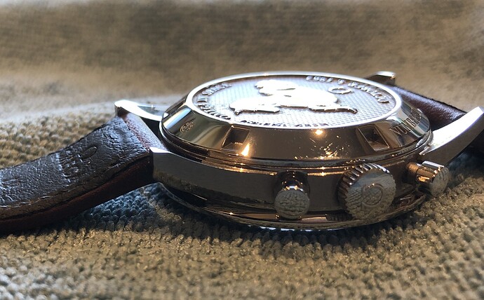

Hoewel ik voor het oog het achterdeksel van mijn FOIS esthetisch erg mooi vind voegt het wel erg veel aan de dikte (hoogte) van het horloge toe. Bij een vintage automaat chronograaf zou ik dat begrijpen, want deze complicaties hebben natuurlijk ruimte nodig, met name de slinger. Maar de FOIS is een handopwinder met van binnen een modern uurwerk. Ik vermoed dat er dus gewoon een mm (of zelfs meer?) lucht achter het deksel zit. Alleen de diepte van het “gegraveerde” zeepaard op de achterkant is denk ik al meer dan een halve mm. Dit relief gaat ook vol zitten met viezigheid van huid en dit is machtig irritant schoonmaken, aangezien er een leren bandje op zit (en blijft) en het horloge maar 50m waterdicht is en ik het om die beide redenen niet onder stromend water met wat afwasmiddel kan (wil) wassen om het eruit te krijgen.
Mijn vermoeden is dat dit horloge van 14,5mm met een ‘no nonsense’ achterdeksel naar 12mm teruggebracht kan worden. Dit zou de dagelijkse draagbaarheid voor mij SIGNIFICANT verhogen. Ik ga mijn horloge niet open schroeven uit nieuwsgierigheid, maar misschien kan iemand op dit forum zijn of haar ervaring delen?

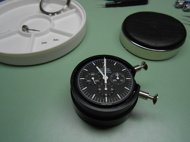

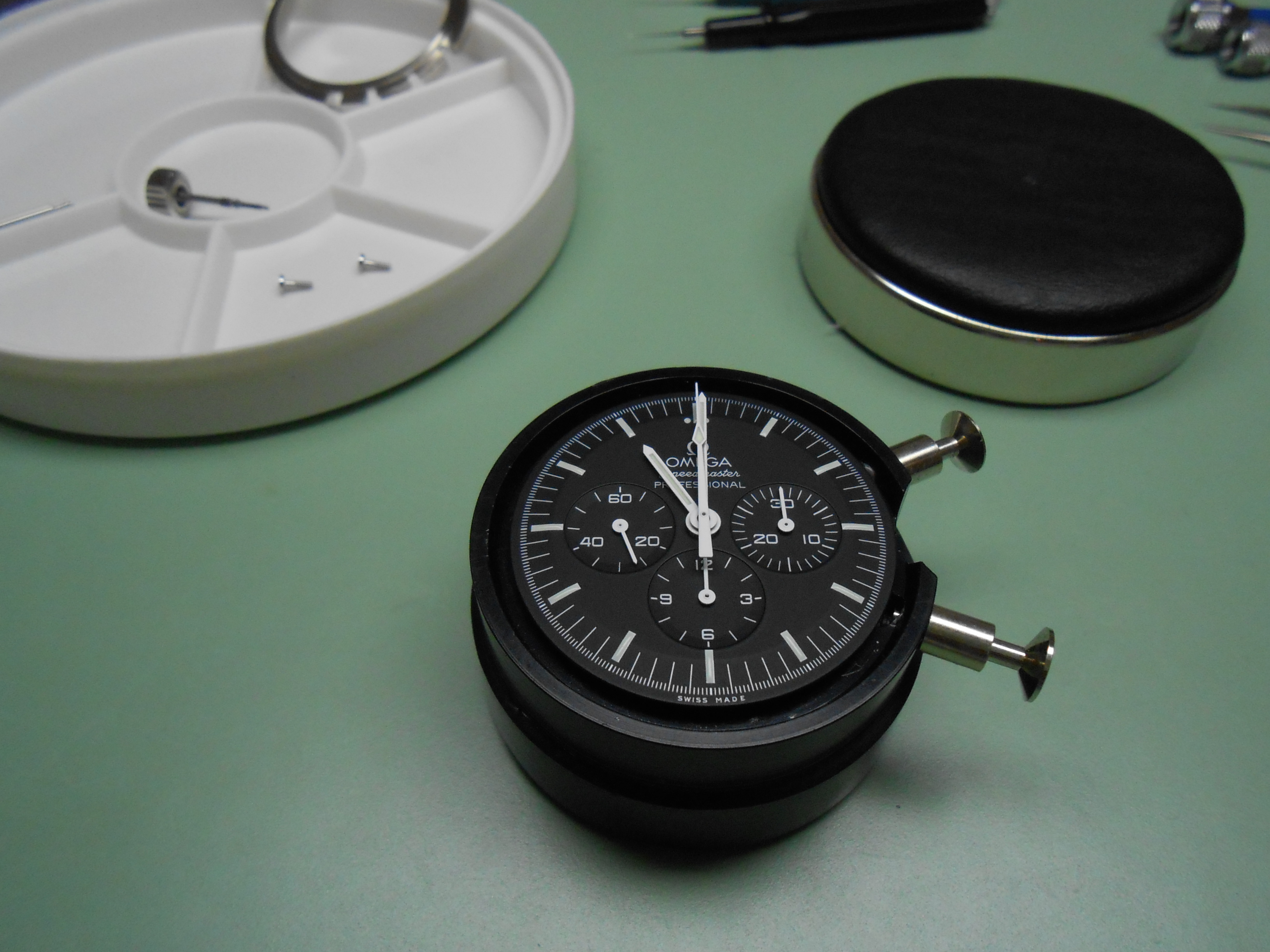

Paar pics van tijdens mijn recente urenteller-herplaatsing. Onderste foto in een speciale werkhouder. Op die foto zie je linksboven de spacer en de twee schroeven daarvan.
Op deze foto’s dus even geen pic van het ronde kapje.

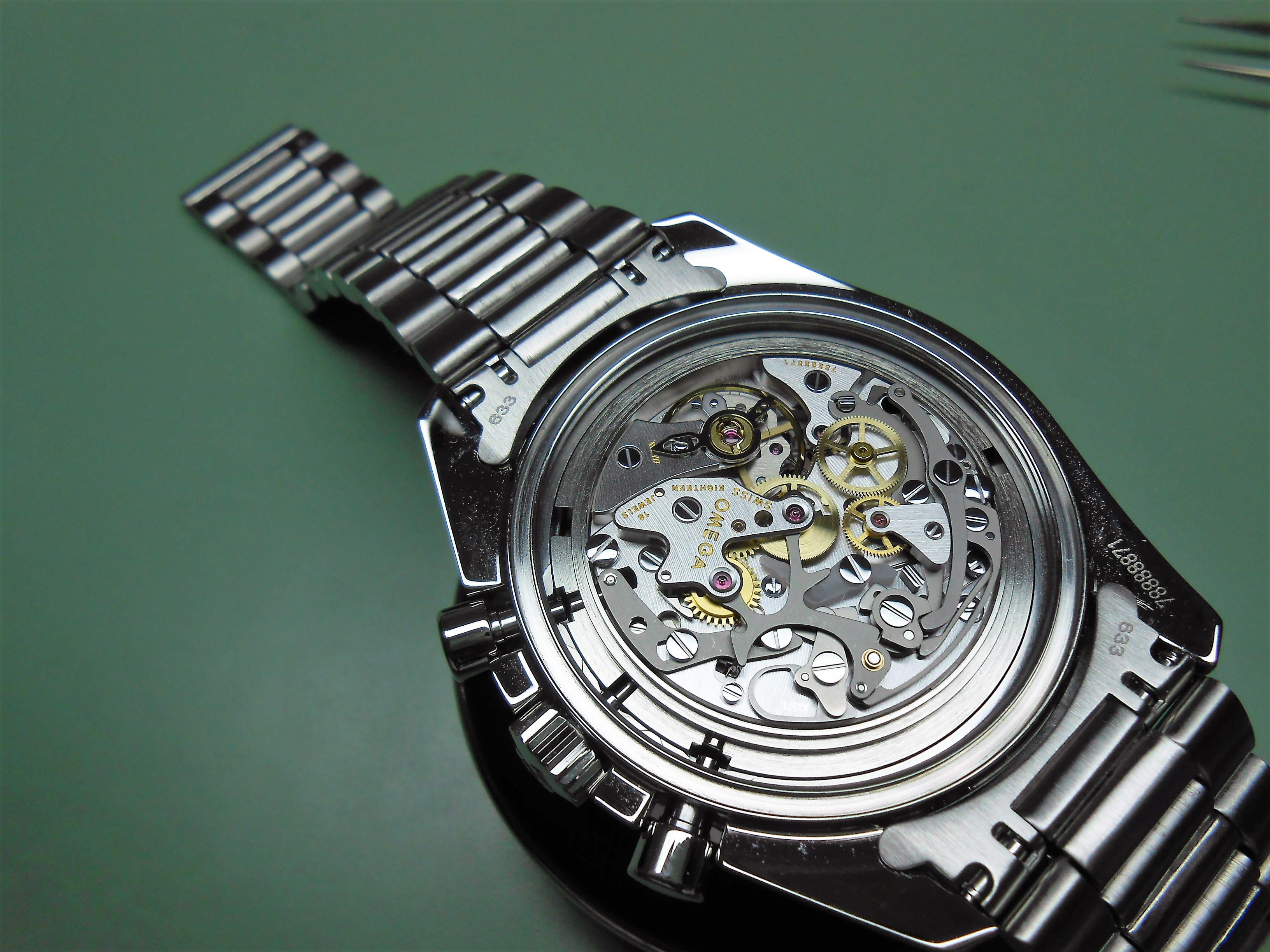

Zo werkt het bij de glazen achterdeksels.
Prachtig om te zien! Nou is deze kast niet van een FOIS natuurlijk, maar het uurwerk oogt wel hetzelfde. Ik zie op het perspectief vanuit de foto’s het uurwerk niet (noemenswaardig) onder de kast uit steken. Of erboven uit steken, omdat hij op z’n glaasje ligt. Zeg dat ik een achterkantje zou laten maken van 1mm dik ter plaatse van het afdek deel, uiteraard moet er schroefdraad aan etc, dus het geheel zal dikker zijn, dit is lastig om allemaal in woorden te omschrijven… Dit moet het het uurwerk kunnen klemmen op dezelfde plek als waar nu die antimagnetische kap het uurwerk klemt. Dan kun je toch een paar mm van de totale dikte van het horloge af schaven?
De standaard achterdeksel van mijn FOIS bolt echt 3mm onder de kast uit. Wat zie ik verkeerd? De truuk is nog om iemand te vinden die zoiets maken kan!
