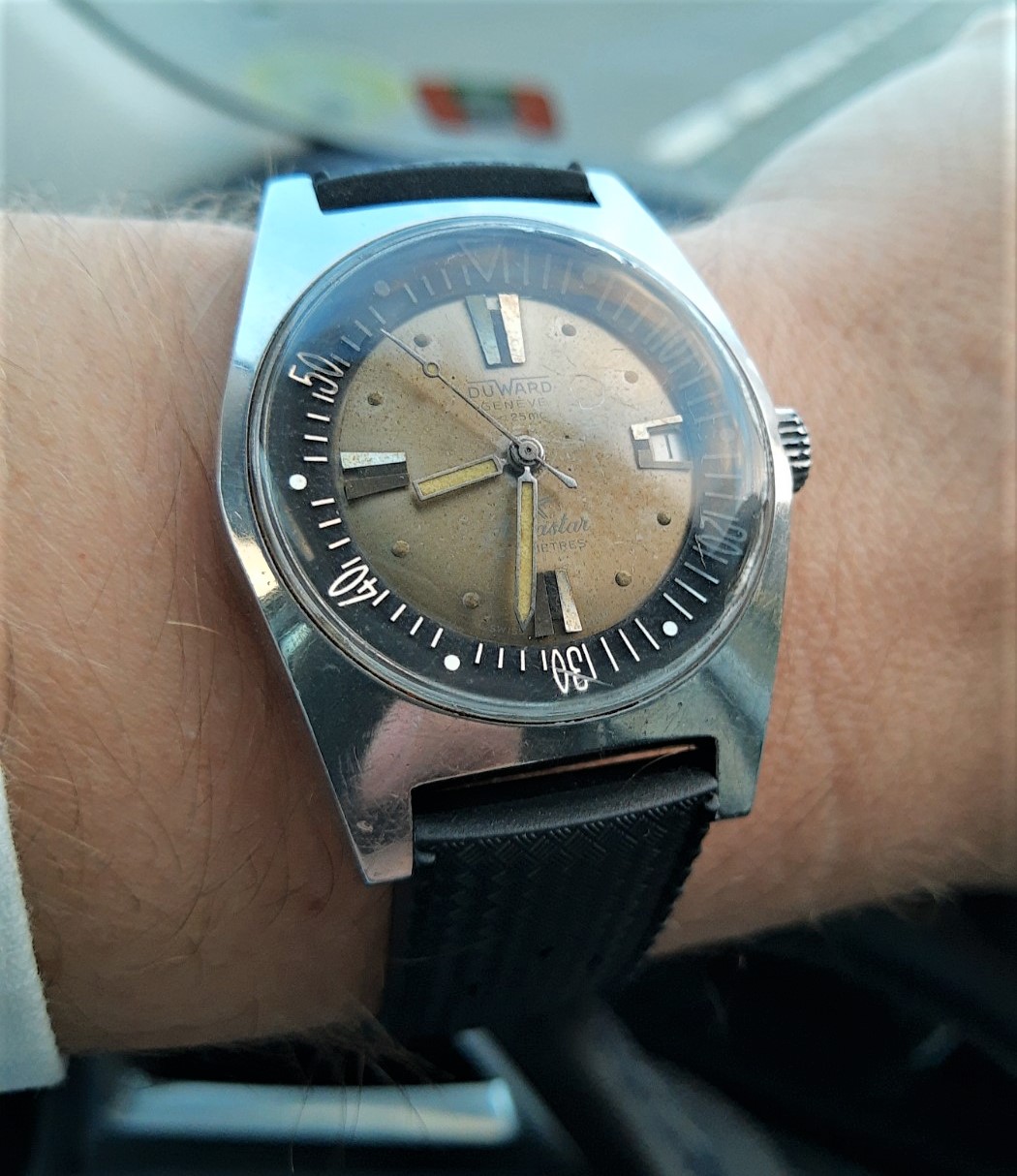

ebay gokje dat goed is uitgedraaid:
  • geen Aquastarlet (oef), maar een dikke 37mm Aquastar
  • scherpe kast en originele kroon
  • interne bezel doet het :partying_face:
  • de wijzerplaat heeft veel Spaanse zon gezien (is bovenaan Duward getekend, dus voor de Spaanse markt) maar dit model heeft daar algemeen wel wat last van
Ben al langer fan van het merk en een 63 stond al even op het verlanglijstje

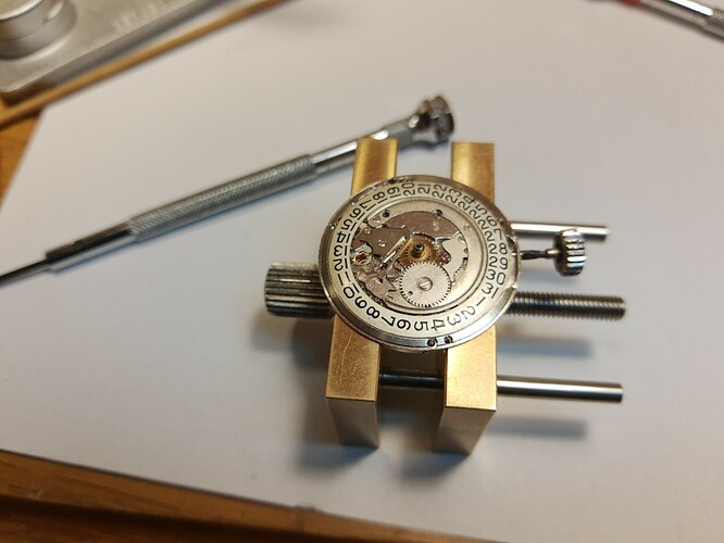

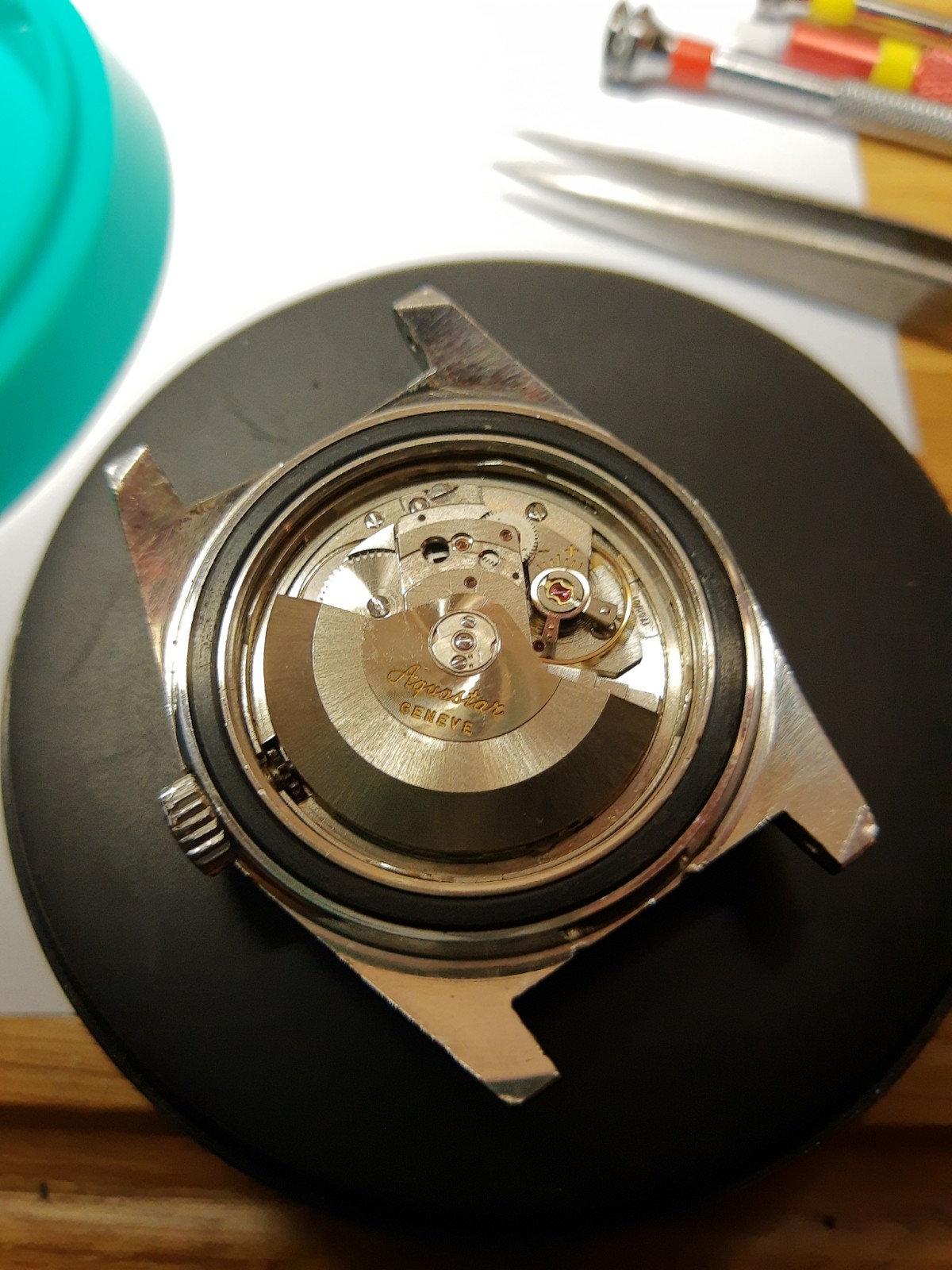

Niets drastisch mis met het binnenwerkje (AS 1700), maar zou zeggen dat een ondehoudje wel opportuun is

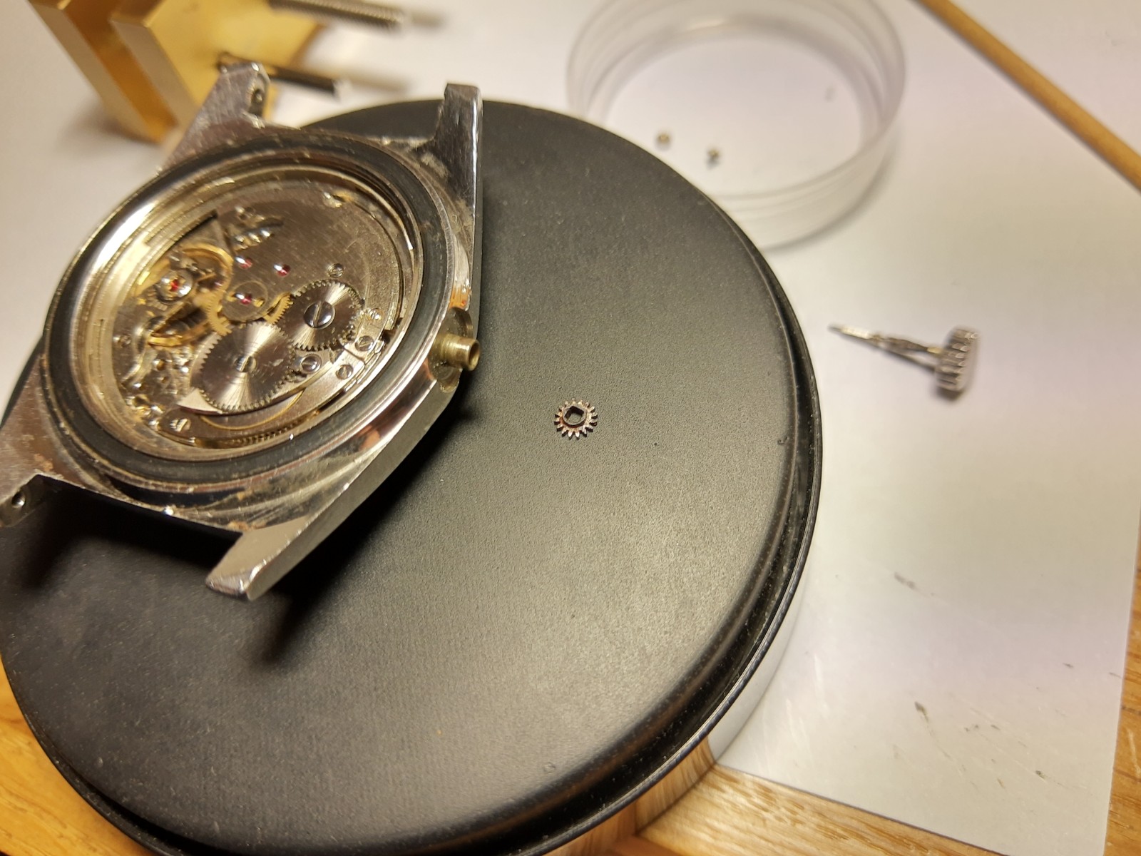

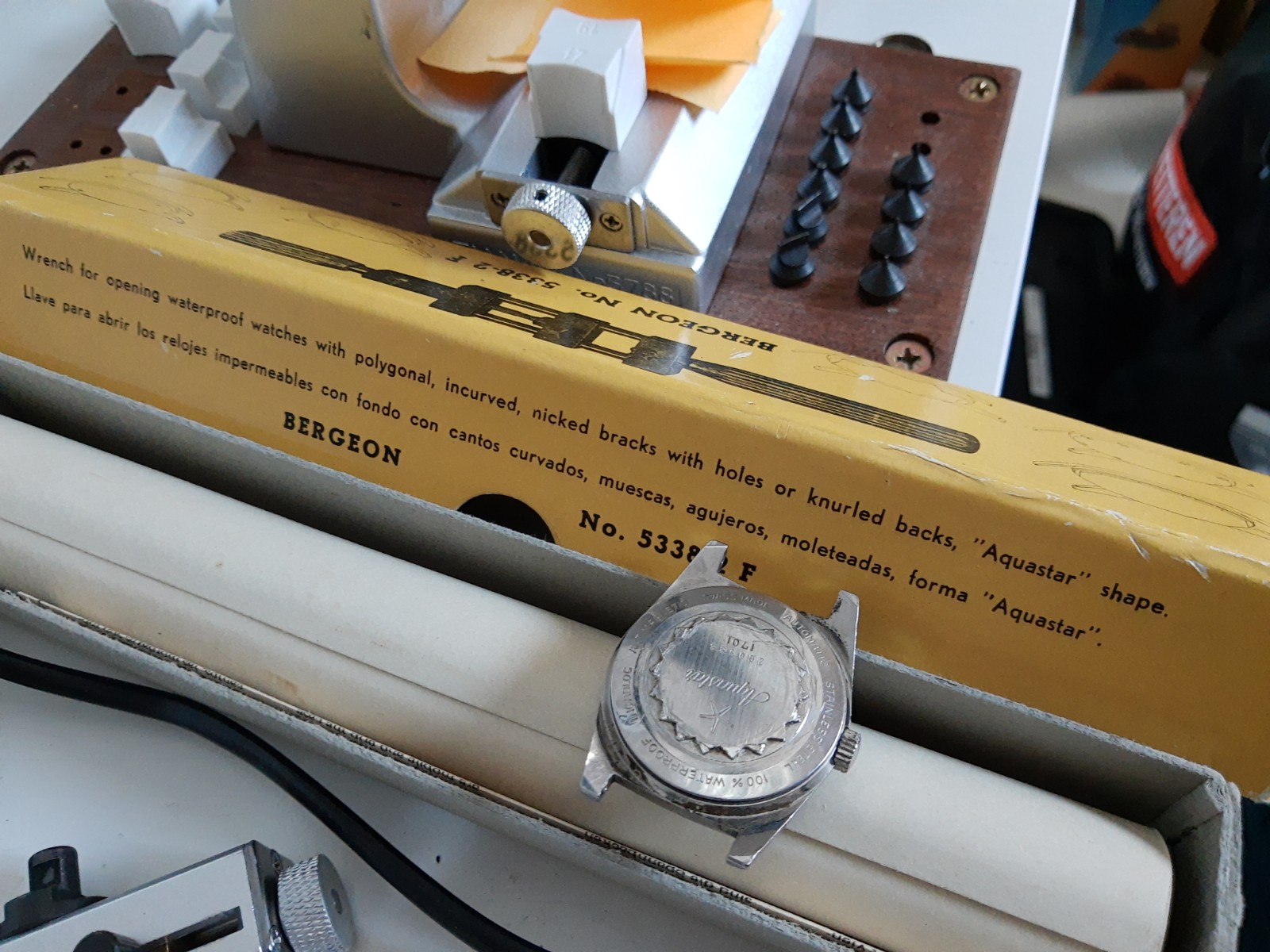

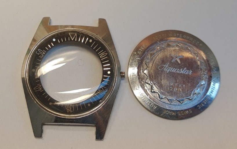

Eerst de kast openkrijgen - zo te zien heeft een horlogemaker hier vroeger al wat problemen mee ondervonden, gelukkig heeft Bergeon daar iets voor bedacht
Binnenwerk was tamelijk proper, maar het plexi glas was heel vies aan de binnenkant
gepoetst binnenin en er de grootste krassen van de voorkant afgehaald

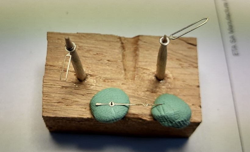

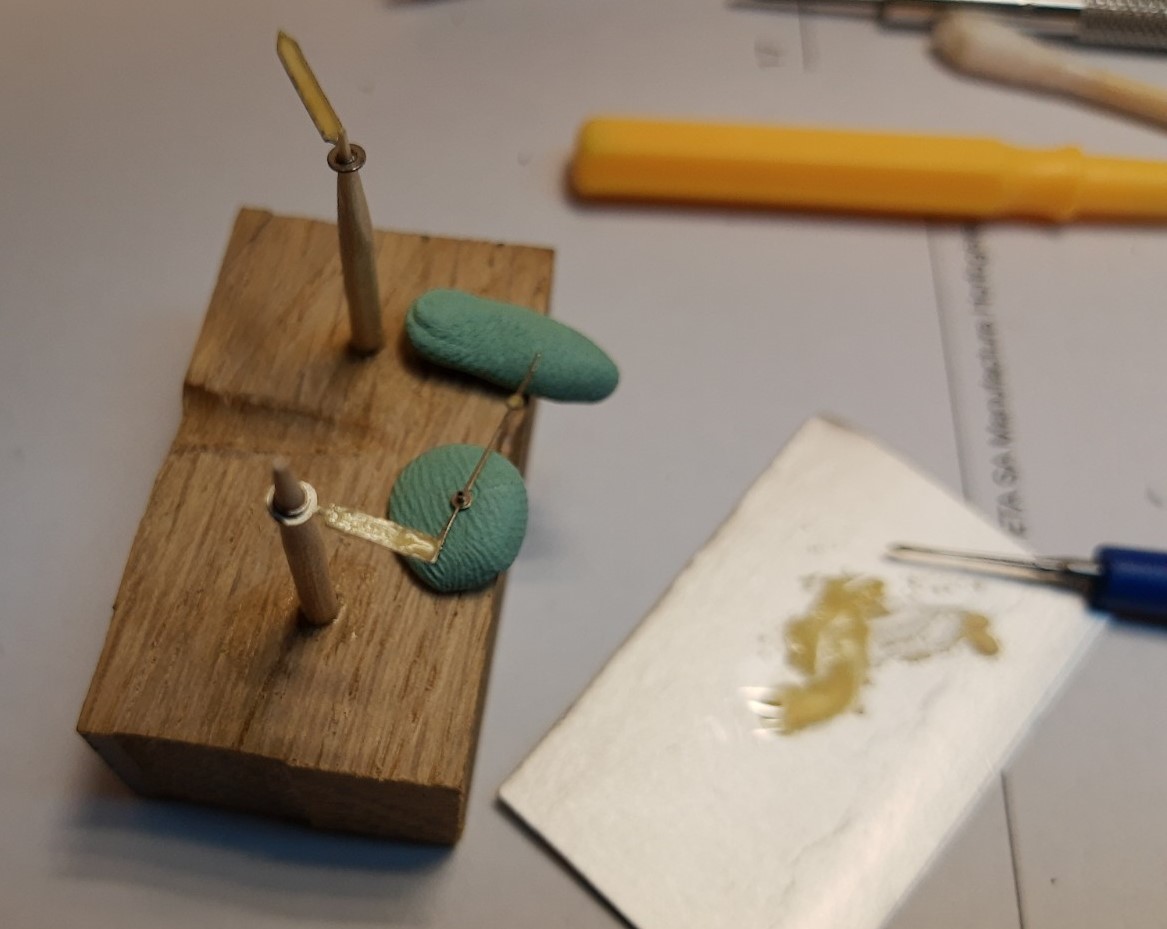

Uurwijzer en secondewijzer hadden geen lume meer en die van de minutenwijzer was zwart geworden
proberen matchen met de uur dots op de wijzerplaat

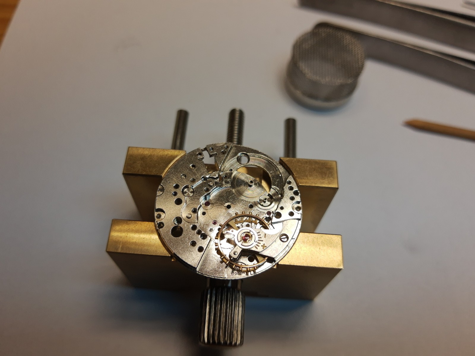

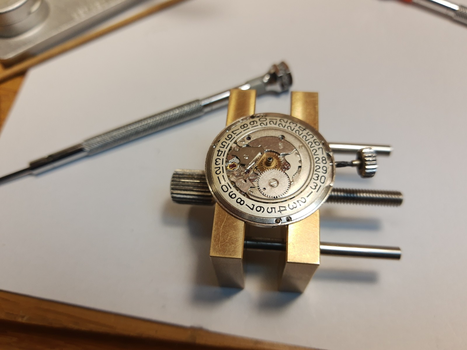

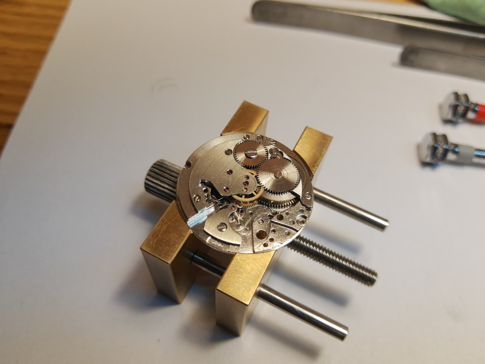

Service van de AS 1700
de groefjes op de achterzijde van de interne bezel worden door een tandwiel aangedreven dat tussen het binnenwerk en de kroon op de opwindstift zit. Zo’n los tandwieltje zal gemakkelijk verloren gaan.

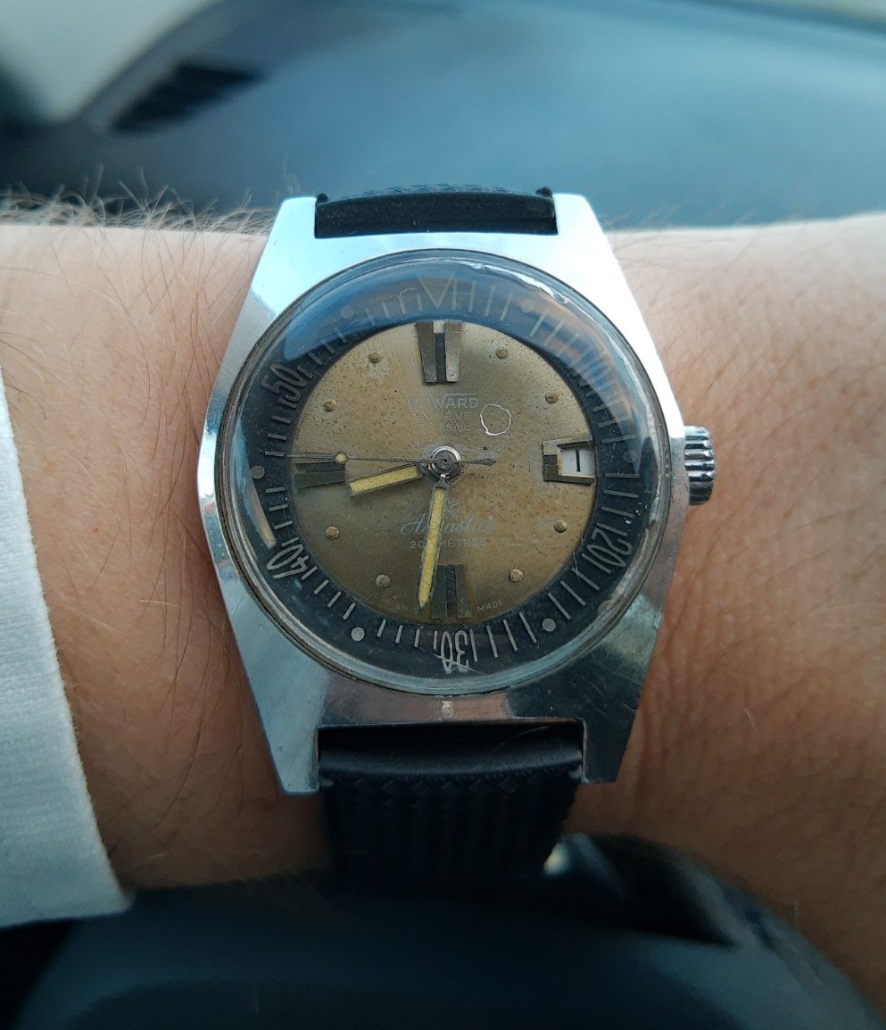

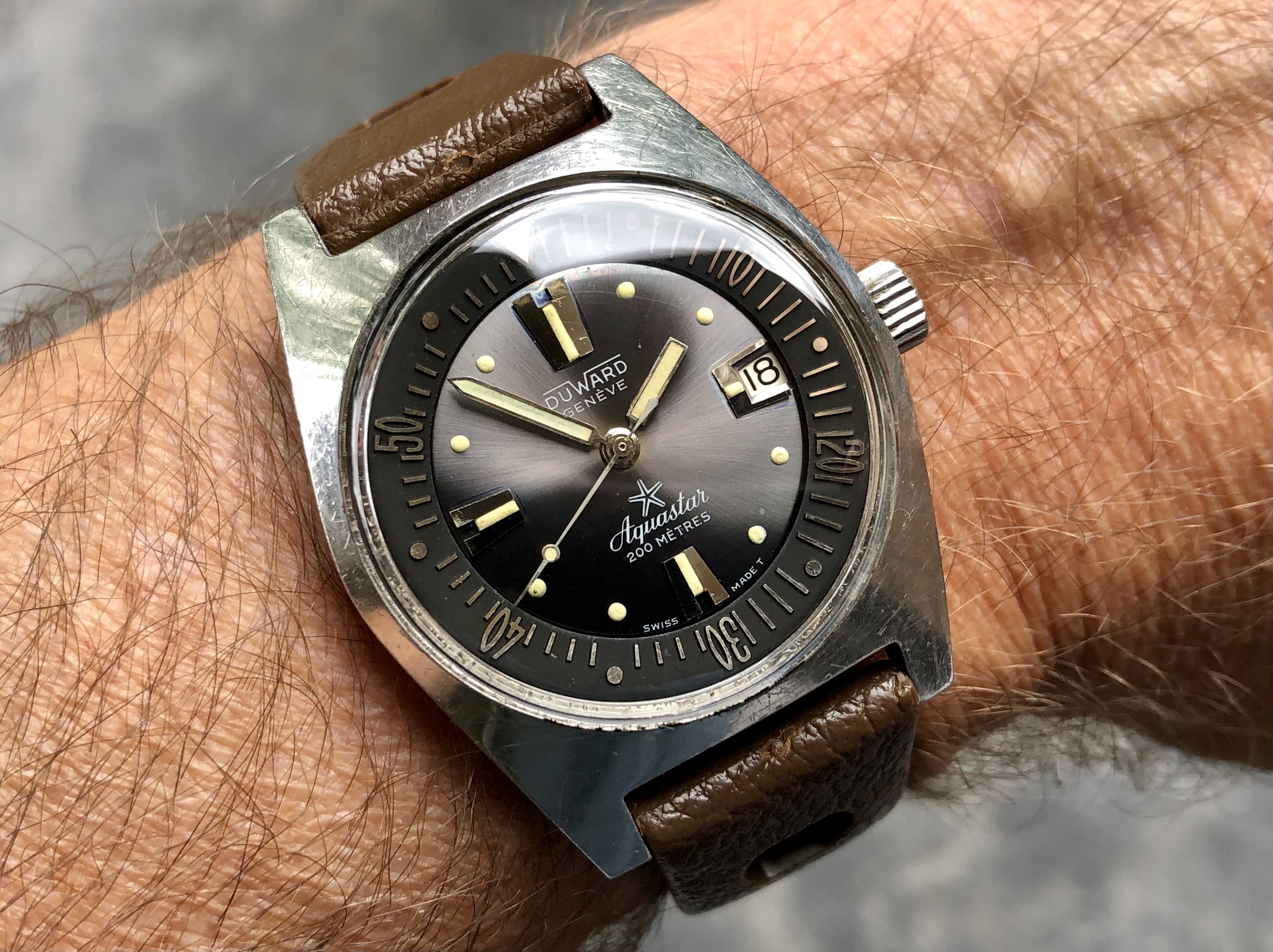

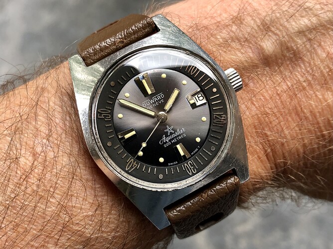

En vandaag om de pols

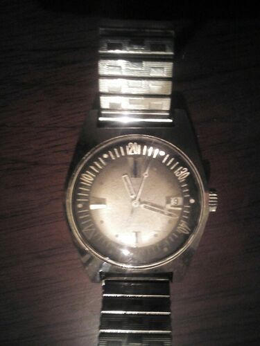

Hier de mijne
Goed bezig, nieuwe lume is ook mooi gelukt :ok_hand::ok_hand: Ik vind dat altijd een knap lastig klusje :grimacing:

een wijzerplaat met net iets meer contrast

Dag Wilco,
Wat gebruik je?
Ik gebruik dit als basis
en deed er in het begin te veel poeder in - te snel droog en korrelig

Ik heb een Bergeon kitje, maar de consistentie is altijd wel een uitdaging. Te veel poeder en het droogt te hard, te weinig en het wordt te glazig :thinking:
Maar ik doe het niet vaak, ervaring heb ik dus ook nauwelijks.

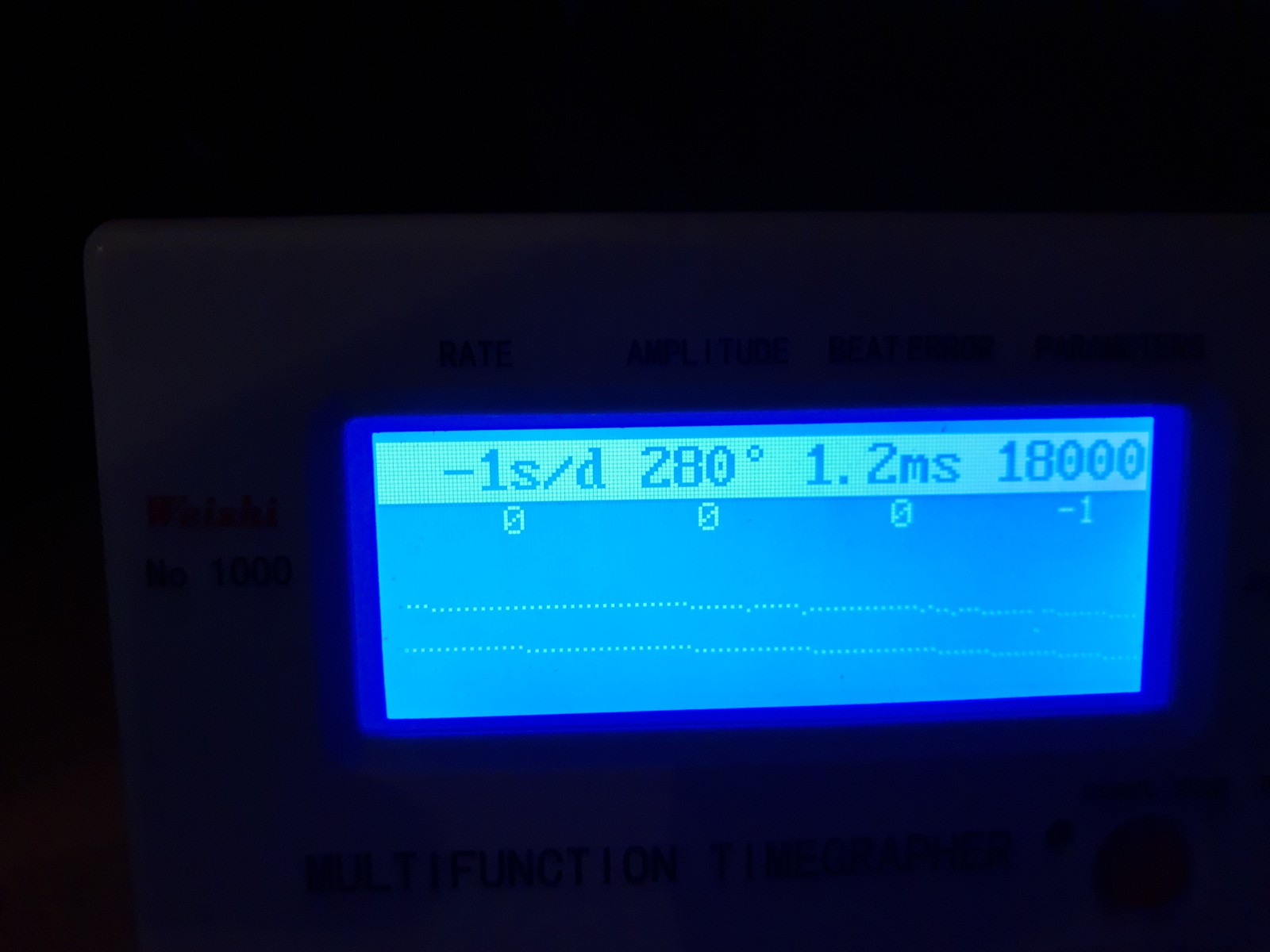

Mooi horloge waar ik ook vaak naar kijk, en leuk beschreven allemaal !! Prachtig als je er zelf weer leven in kunt brengen want een amplitude van 130 is alleen nog palliatief :slightly_smiling_face:
Hoe breng je de lumen aan zonder dat het door de wijzer zakt ?? Iets met vet vrij papier eronder of de rodico ?

Als je de consitentie van de lume juist hebt gemixt (niet te lopend en niet te droog), blijft die gewoon hangen met de oppervlaktespanning (hoe breder de te vullen wijzer, hoe moeilijker aan te brengen)
Ik gebruik een dikke oliegever
