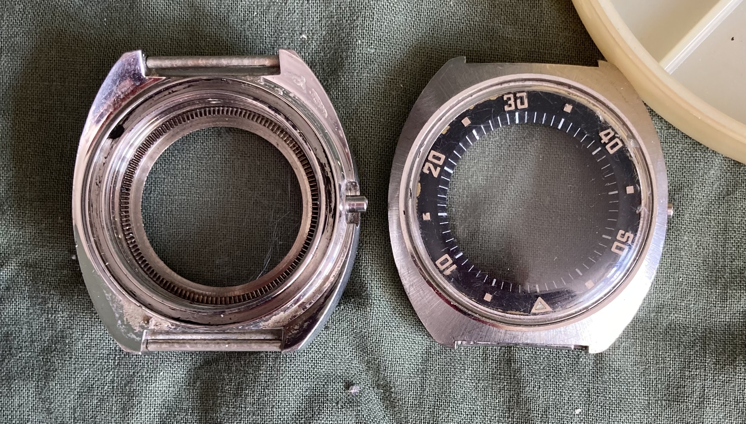

ik heb meerdere AS2063 voor wisselstukken ,maar ik mis de overbrenging naar de bezel, en zonder voorbeeld is het lastig.

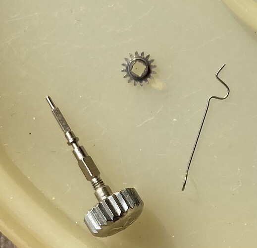

@straoven, kunt u dat tandwiel de buitenmaat geven en een foto van bovenaf? indien mogelijk?
en de as van opzij genomen, dan kan ik eens zoeken in mijn rommel bakjes
bedankt
Wat een collectie, ik zou ze allemaal repareren
het radje kan schuiven over de stift (als je het uur wil verzetten en de kroon uittrekt, verschuift het rad niet mee)
voor de plaatsing van het veertje moet je eens kijken bij Aquastar 63 de luxe restauratie
drukt het rad voor de bezel naar buiten - oogje zit onder een vijs
ik heb maar 2 kasten en een achterkant. dus probleempje
Ja hoor - 2 zelfs (het eerste was wat beschadigd toegekomen)

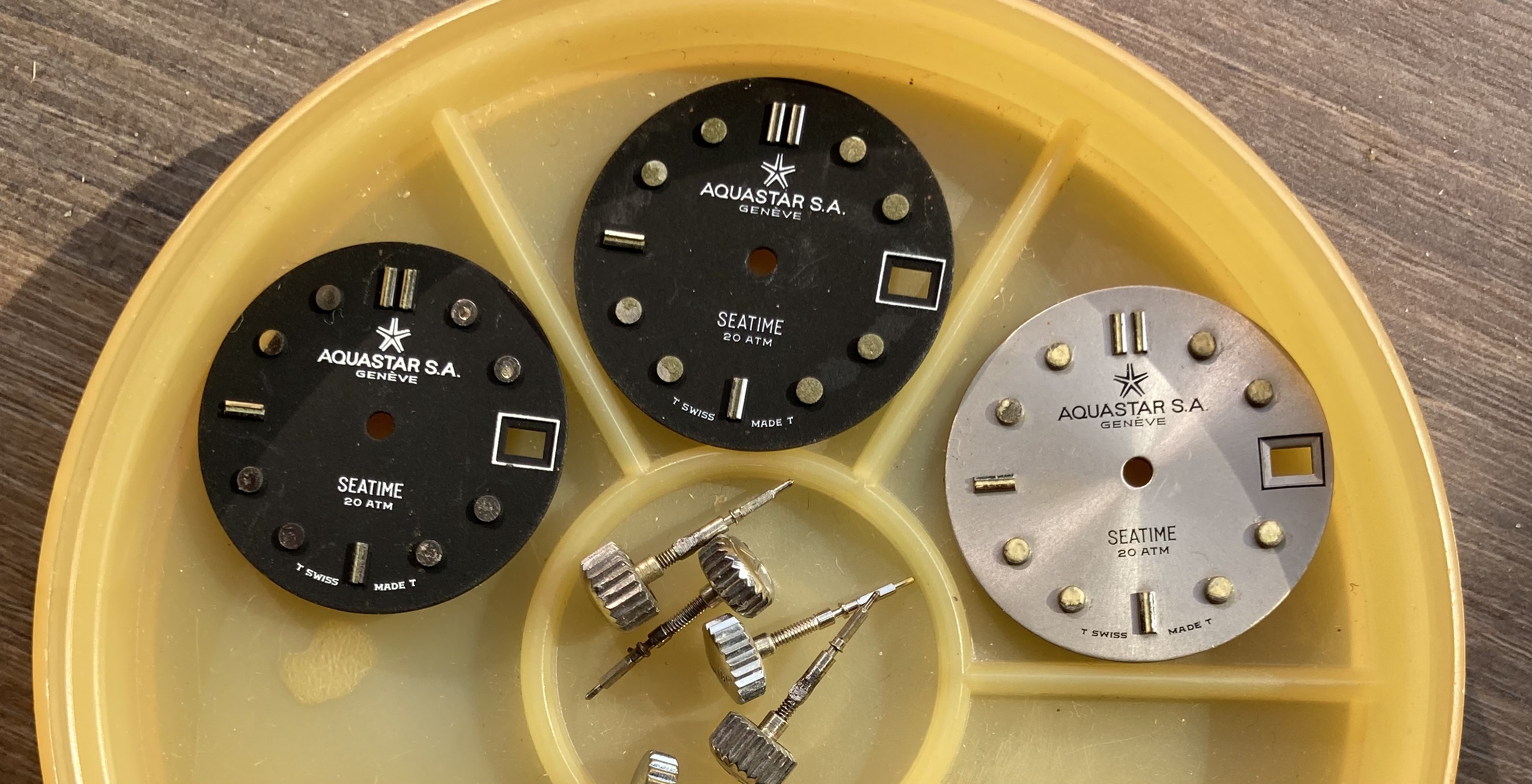

Dag Rene,
Heb je nog één van die zwarte aquaster seatime wijzerplaten op overschot? Ga vanavond naar enkele aquastars kijken.
Groeten, F
ja
