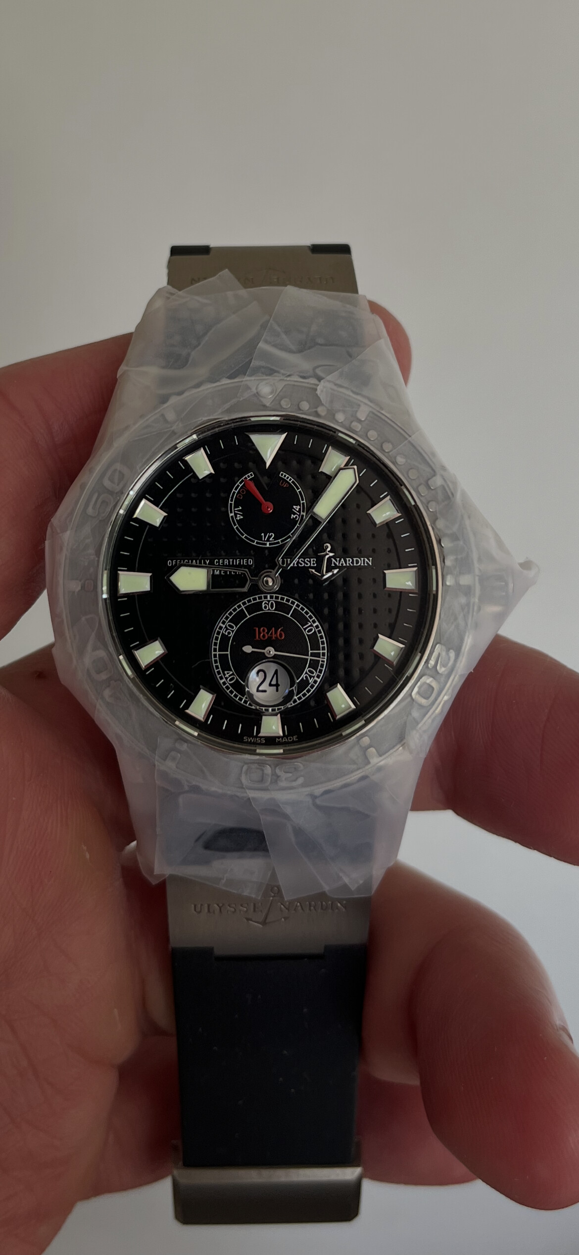

Als je alles goed afplakt kan er niks mis gaan.

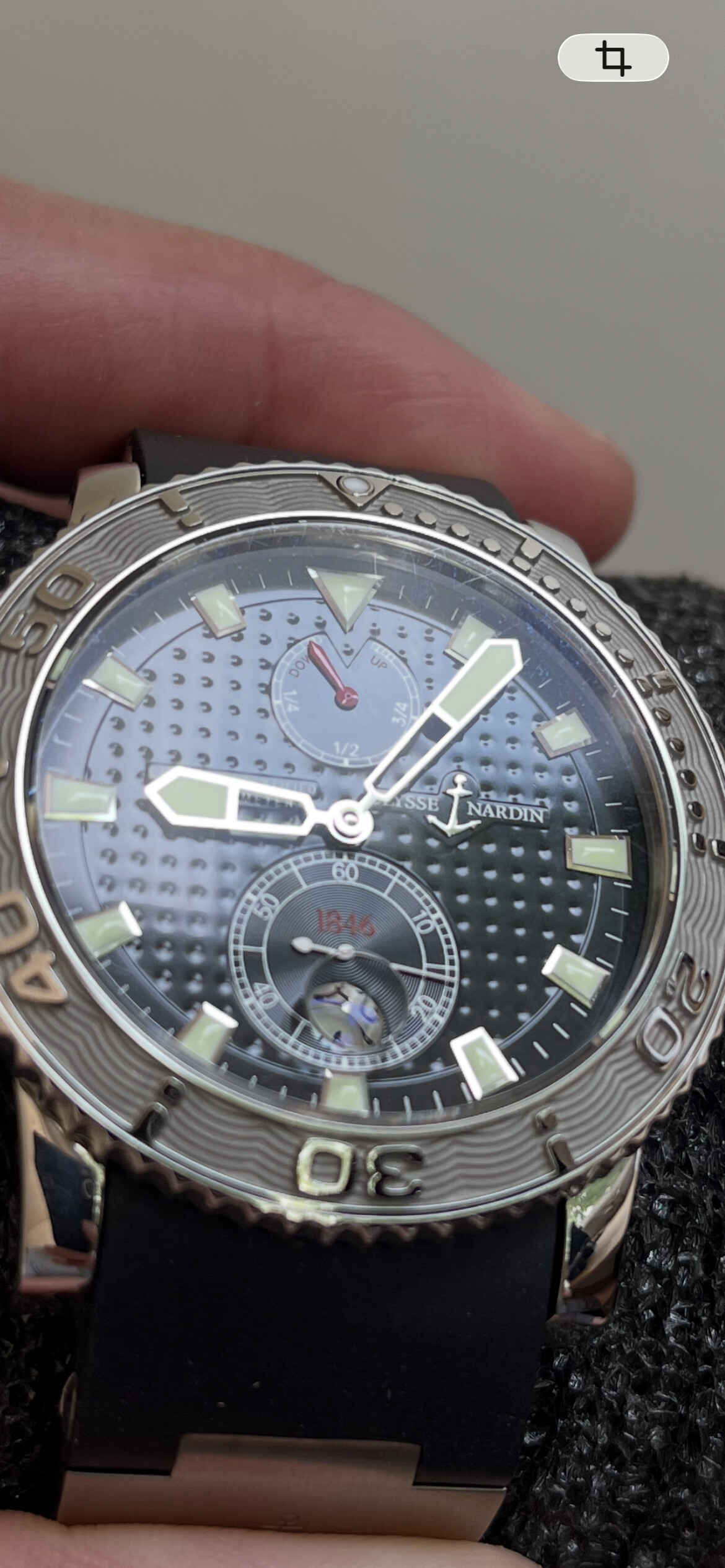

Geruime tijd was de ar coating op mijn Ulysse een ergernis, deze was erg beschadigd en onder een hoek niet mooi meer. Ik heb deze afgelopen weekend verwijderd met een drempel op laag toerental en polywatch.
Telkens korte sessies omdat ik anders bang was dat het glas te warm zou worden.
De coating is er helemaal af en ziet er prachtig uit.
Voor, helaas heel moeilijk op de foto te krijgen. Maar geloof mij het was helemaal gebarsten.
Inpakken :smile:

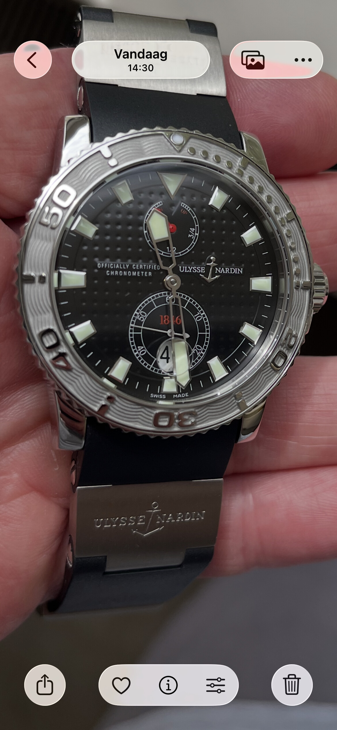

Het resultaat.
Ziet er inderdaad goed uit! :ok_hand:t3:
En respect dat je het aandurfde haha
