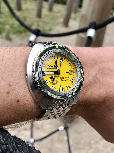

De rol van Doxa in de ontwikkeling was mij zeker bekend en ik vind het merk nog steeds tof. Heb er meerdere gehad en ook nu 1 in de collectie mèt HEV.
De glans is er wmb niet af, alhoewel ze nu na weer een overdracht van eigendom soms ook hun klassieke duikers maken zonder de HEV, ik denk uit kostenbesparing? Zie de huidige 300T. Wmb een schande gezien de heritage van de HEV.
