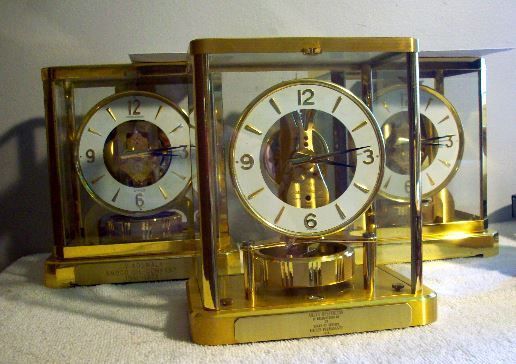

Een drietal JLC klokken:

Ik niet maar ik begin ze wel steeds meer te waarderen, ik was laatst bij een JLC dealer en ze worden blijkbaar nog steeds nieuw gemaakt. Erg fraai.
Nog niet, maar een atmos is op mijn wishlist :slight_smile:
Om heerlijk te zijn vind ik ze meestal leelijk, maar zo een mecanism is bijna perfectie !
Ja klopt, heerlijk om naar te kijken, inderdaad JLC maakt nog gewoon nieuwe, Cartier geloof ik ook.
Nuttig te weten: geen enkele vorm van smering op de tappen.
Inderdaad! dank!

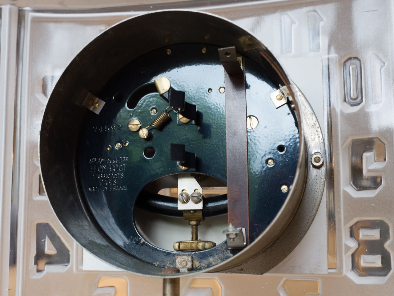

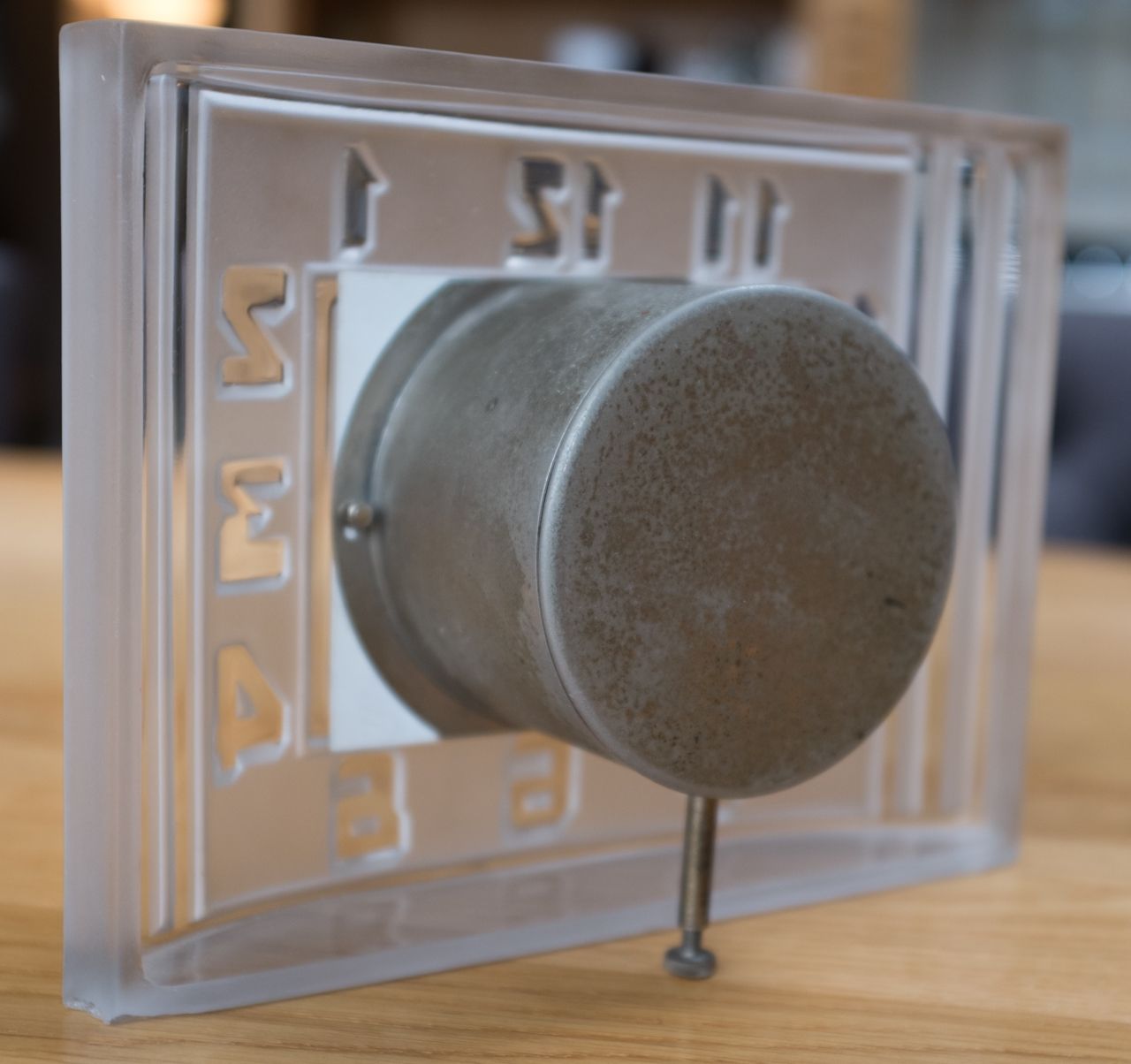

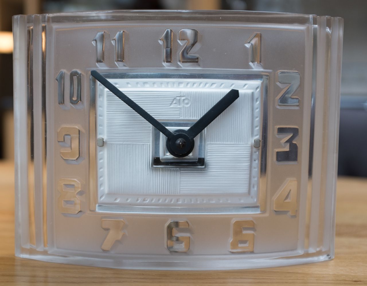

Zoals beloofd mijn ATO klok. Eerst even een laag stof verwijderd.
Hij is van geperst glas gemaakt. Art deco periode. Jaren 20-30 vorige eeuw.
Zo’n dikke ronde 1,5 volt batterij er in en hij loopt ook nog.

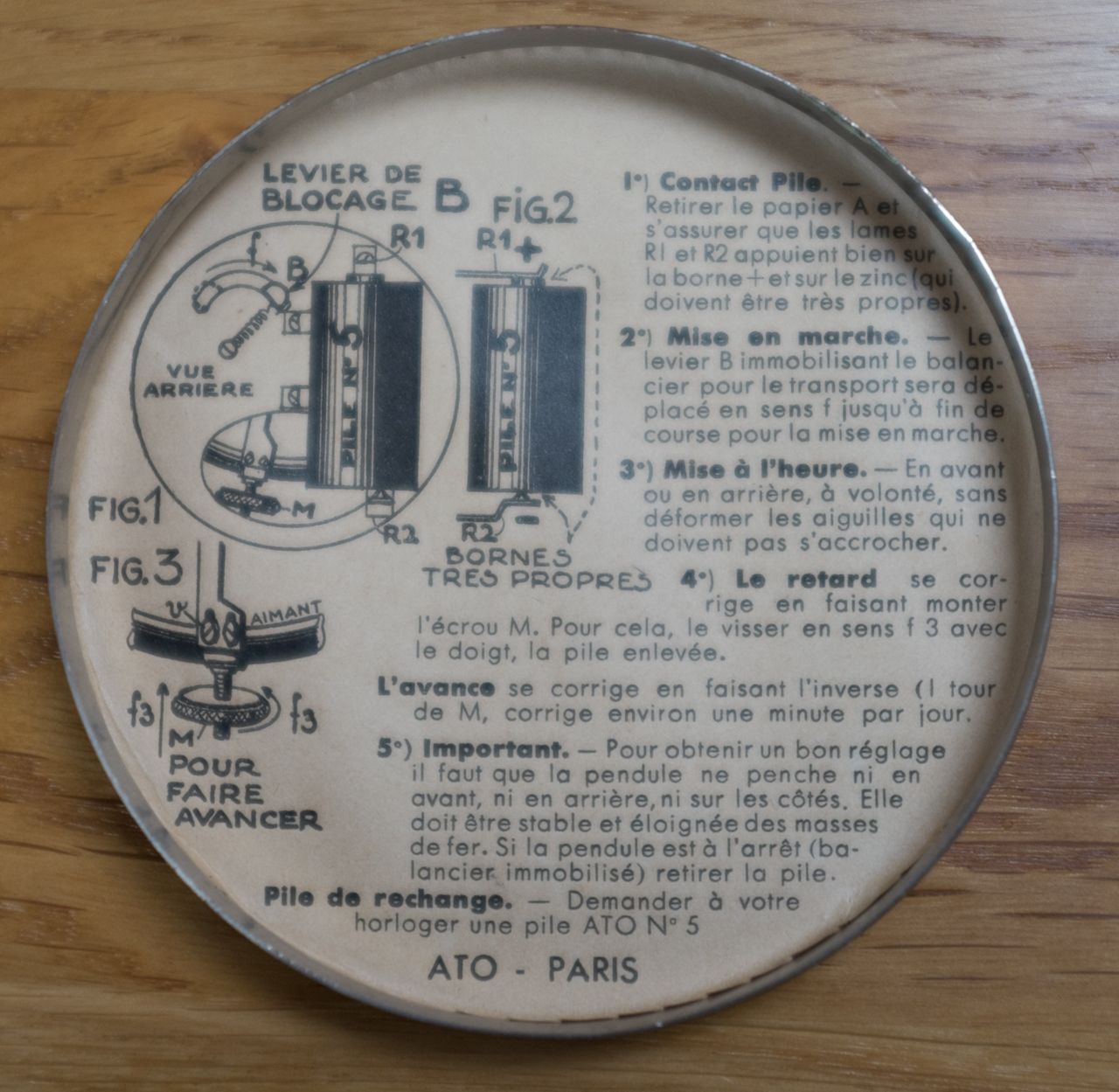

Ooit op een techniek beurs gekocht. Eenvoudig electrisch uurwerk met magneet spoel die de slinger aandrijft. Spoel trekt magneet slinger aan, stroomkring wordt onderbroken, slinger valt terug, stroomkring weer gesloten en nieuwe puls wordt gegeven. De gebruiksaanwijzing zit in de achterdeksel geplakt.
Atmos en Ato klokken hebben zijn trouwens totaal verschillend van elkaar. Enige overeenkomst is dat het beide klokken zijn. Uurwerktechnisch zijn ze niet te vergelijken.
Ko
Oh die is nog mooi zeg! Dank hiervoor, heel mooi!
Bedankt voor de toelichting ik was al aan het zoeken naar Junghans klokken die werken als een Atmos maar die bestaan dus niet…
Klopt, de Junghans borduurt voort op het Ato systeem met magneet slinger en spoeltjes. Electrisch slinger uurwerk dus.
De Atmos werkt totaal anders. Een barometerdoos reageert op de luchtdruk en temperatuur verschillen en die bewegingen winden het uurwerk op. Uurwerk loopt dus gewoon op een veer. En op die manier loopt hij in principe eeuwig door.
