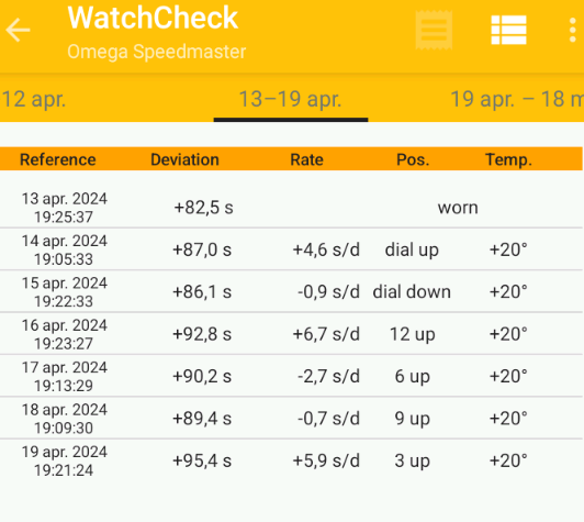

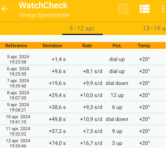

Ik heb recent een ongedragen Speedmaster Trilogy gekocht, was van 2017:
Nauwkeurigheid voordat mijn horlogemaker 'm bijgesteld heeft (service hoeft nog de eerste 2 jaar niet te gebeuren);
Nauwkeurigheid na;

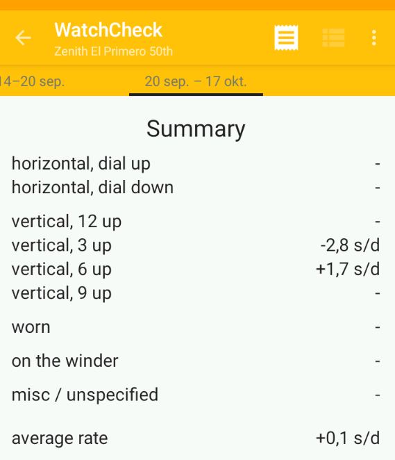

Lonpe vraag - excuus daarvoor. Ik moet vooral naar de ‘rate’ kijken denk ik?
Ja, uiteindelijk met de 2 beste +/- posities kan je op de “nul” blijven, zie hier hoe dat op een Zenith eruit ziet;
