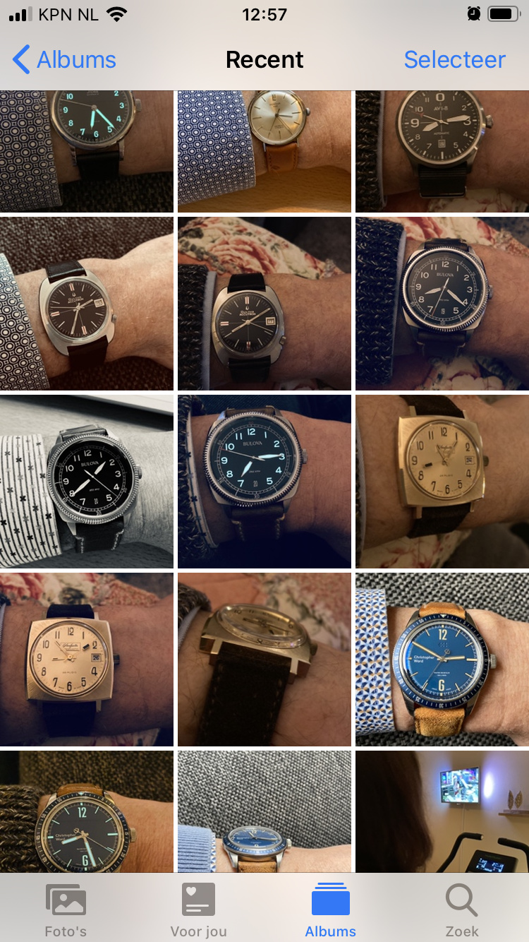

Gewoon met regelmaat dragen,ik gebruik de fotogalerij in mijn telefoon om te zien welke van de 13 kandidaatjes nu aan de beurt is om m’n pols te sieren.
Zo lopen ze allemaal regelmatig
