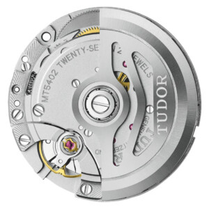

Tudor heeft een uurwerk gemaakt wat veel, veel te dik is, en er is ook niet veel moois aan. Voor de goede orde, een MT56xx movement is zes en een halve millimeter dik. De MT 5402 uit de BB58 (ook direct Tudor’s enige goed geproportioneerde duikhorloge) is nog steeds een 4,99mm dik.

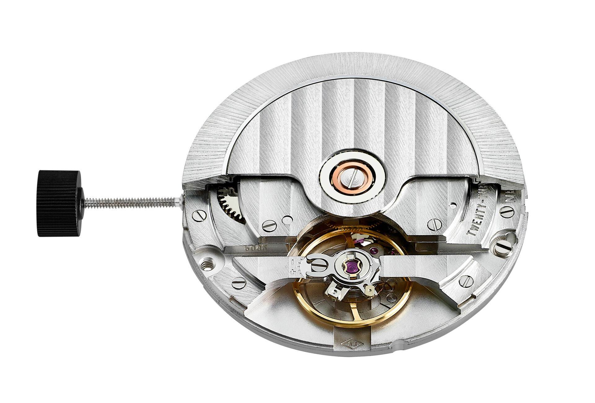

Ter vergelijk: een Seiko NH35 met datum is maar 0,33mm dikker dan een MT5402 zonder datum, en komt op 5,32mm uit. Een Nomos DUW-3001 of Neomatik uurwerk ligt op 3,2mm dikte. Dat was Nomos’ openinszet voor een volledig in house uurwerk.

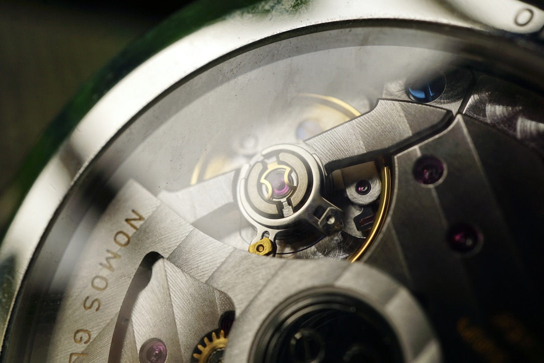

Als je dan de Nomos afzet tegen al die MT serie Tudor uurwerken, dan zien we Genève striping op de bruggen, we zien perlage op de base-plate, we zien geblauwde schroeven op de Nomos, terwijl Tudor helemaal niks doet. En merk op dat perlage en Genève striping een functie hebben: De kleine inkepingen vangen eventueel stof of fijngruis op wat door het uurwerk zwerft, zodat het minder snel op een tandwiel gaat zitten.
Voor een merk wat horloges verkoopt in het segment waar ze in zitten vind ik dat Tudor een tandje meer moeite had mogen doen. Ze zullen erg strak lopen, maar om het superlatieve uurwerken te noemen, nee, dan kom ik voor onder 10.000 Euro toch al gauw bij de Grand Seiko 9SA5 uit.
