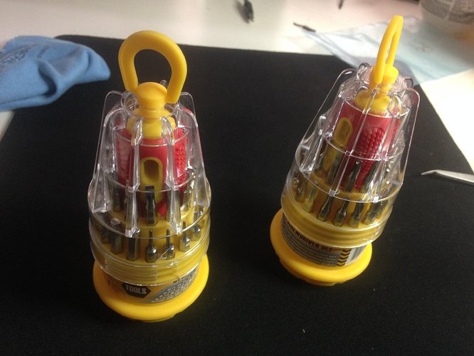

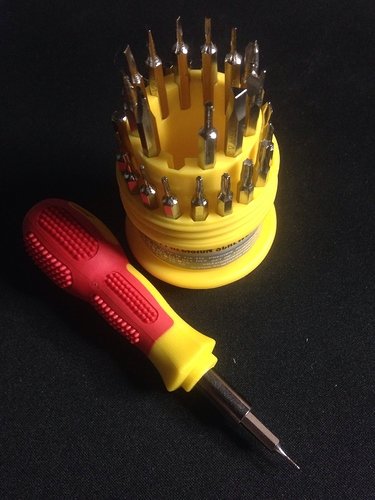

Hoe is de kwaliteit van de schroevendraaiersets ?
voor 1.50 euro per stuk onverslaanbaar. super veel bitjes allemaal op klein formaat en werkt met een magneetje in het handvat. ik snap niet dat het winstgevend kan zijn voor de action met deze prijs.
In die laatste afbeelding staat alles wat erin zit.

Persoonlijk gebruik ik liever iets duurder gereedschap oftewel goed gereedschap voor dit soort klusjes. Het is nogal knullig om met alle genomen voorzorgsmaatregelen het risico te lopen op uitschieten of het stuk draaien van een shroefkopje. Dat hoeft niet, dat weet ik maar de kans met dergelijk gereedschap is gewoon nogal aanwezig. Ik gebruik dus geen voorzorgsmaatregelen maar wel goed gereedschap en dat gaat zonder schade. Al kan het geen kwaad om het zo te doen.
uitschieten of doordraaien komt meestal doordat je ergens te veel kracht op zet of omdat de verkeerde kop voor een verkeerde schroef gebruikt wordt. Bijvoorbeeld een frearson kop op een philips schroef. het past, maar kracht wordt niet juist verdeeld waardoor je hem sneller doordraait. Bij simpel werk zoals dit waar weinig kracht op de schroef komt te staan bij het aandraaien denk ik niet dat het veel uitmaakt. voor werk aan de binnenkant van een horloge zou ik zeker aanraden de correcte schroevendraaier te gebruiken van een reputabele leverancier. het is me opgevallen dat de toleranties van deze set niet zo nauw zijn, aangezien de kleinste schroevendraaier van de ene set iets kleiner is dan die van de andere set.
