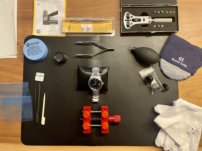

Net een batterijwissel gedaan. De vorige batterij heeft het precies 2.5 jaar volgehouden voordat hij met 2 seconden begon te tikken. Dus tijd voor een vervanging.
Voorbereidingen:

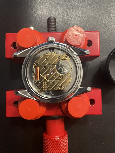

Het 9F uurwerk weer mogen bewonderen met een loupe :blush:. Die Tokyo stripes spelen wel echt gaaf in het licht.

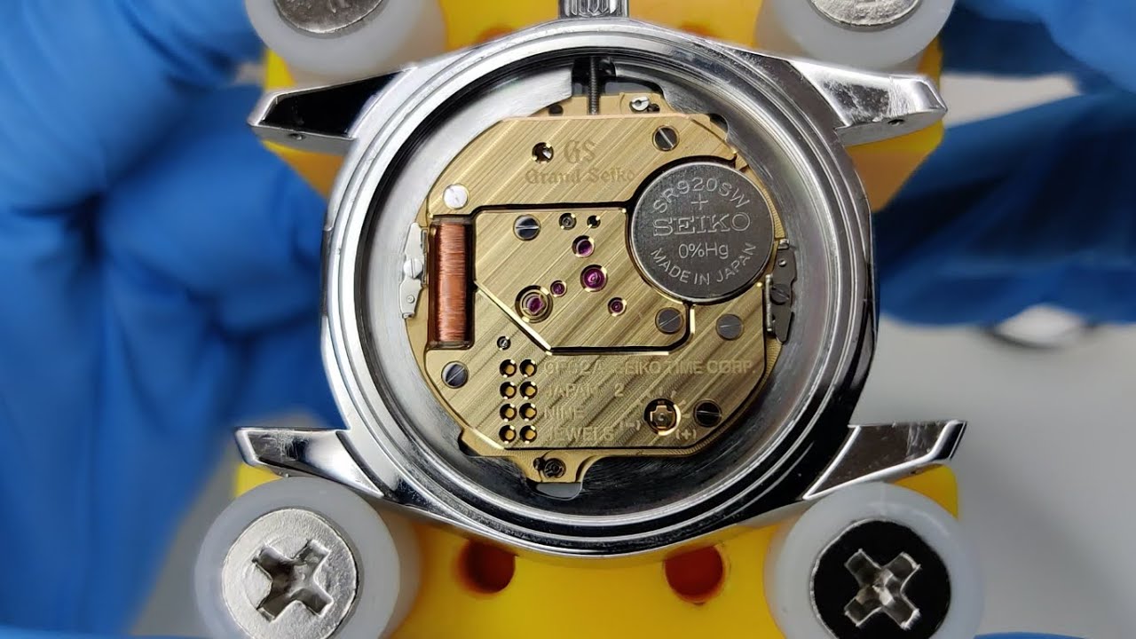

Extra instructie opgevolgd :ok_hand:t2:

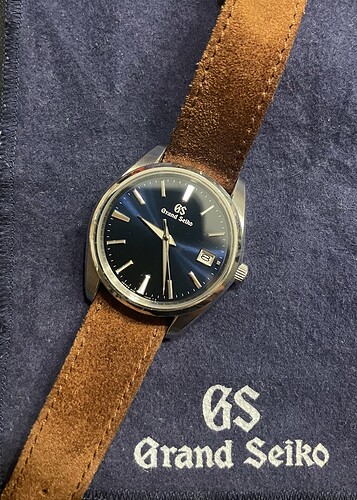

Het resultaat. Hij kan er weer een tijd tegenaan:
Netjes gedaan. :+1: Waar haal je eigenlijk een nieuwe pakking vandaan…of heb je die niet vervangen en slechts opnieuw ingevet?

Hij was nog goed, ik heb hem alleen schoongemaakt en opnieuw ingevet.
Ik had er niet aan gedacht toen ik een nieuwe batterij bestelde, volgende keer doe ik dat wel.
En bij 10 jaar ben ik van plan een full service bij GS te laten doen.
