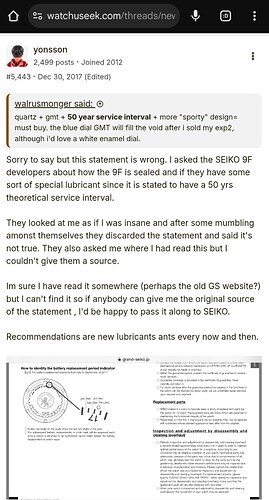

De oude claims van een super sealed radarwerk met een service interval van 50 jaar is compleet door Grand Seiko uit de geschiedenis boeken geschrapt.
Yonsson, Een bekende verzamelaar/reviewer op o.a. WUS en wrist sushi zei na contact met ontwerpers van het uurwerk het volgende erover;
De kerel is erg bekend, dus ik neem zijn woord graag aan.

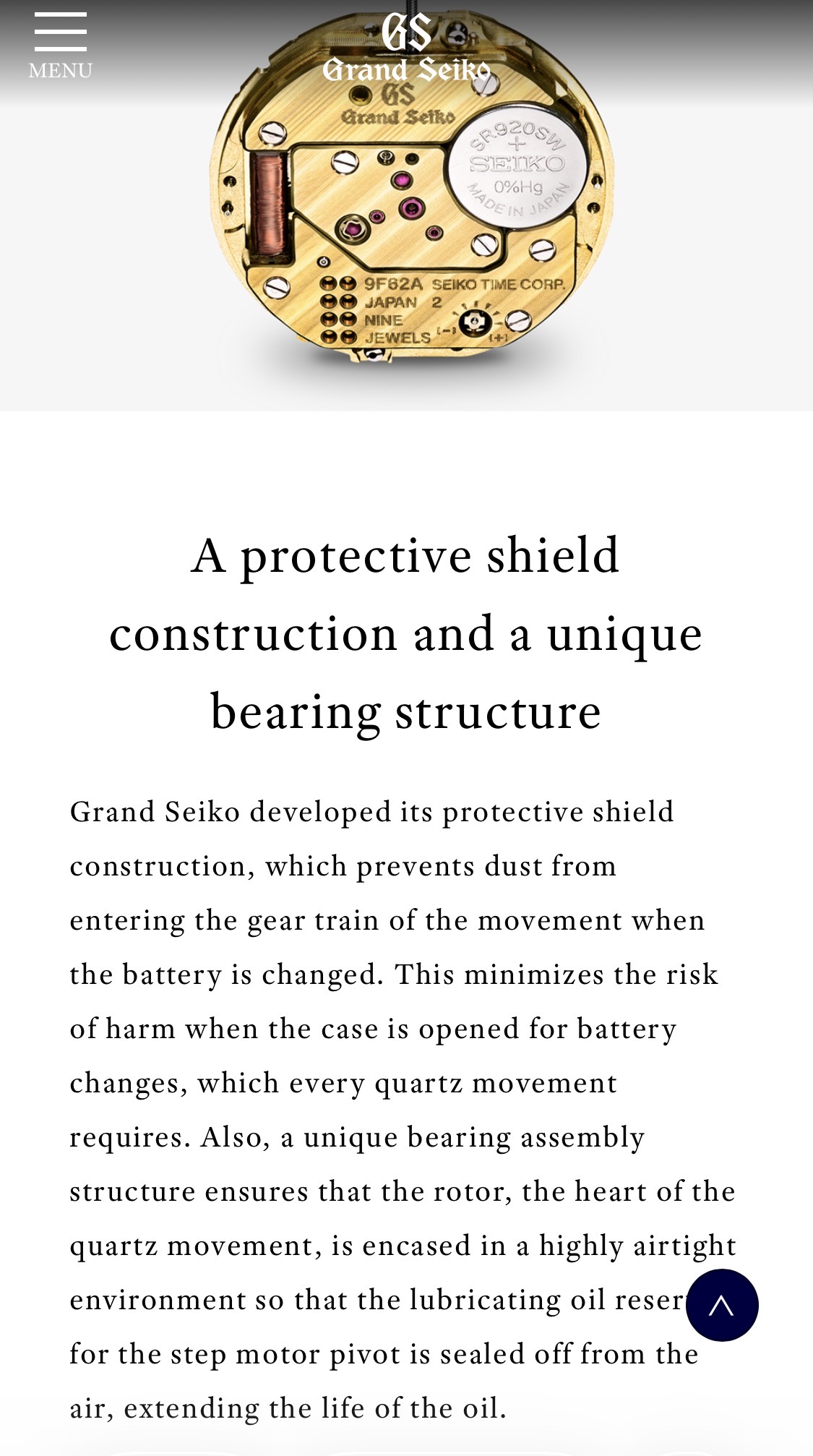

Ja dat klopt. Het uurwerk is wel ontworpen met een ‘protective shield construction’. Naar mijn idee is een gewoon quartz uurwerk al aardig robuust, laat staan een 9F.
Schijnt dus nogal overtrokken te zijn en grotendeels marketing praat. Kan er uit eigen ervaring weinig over zeggen dus claim dit niet, maar ik vaar op de constateringen van gerenomeerde WUS leden.

Terugkomend op die 50 jaar interval. Er stond vroeger idd zoiets op de GS website, maar 50 jaar geen lubricatie is in mijn ogen toch iets anders dan 50 jaar geen onderhoud. Denk het het verkeerd geĂŻnterpreteerd is.
(Kopje 4 in de link, laatste zin)
