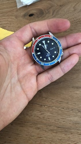

Ik trek mijn stoute schoenen vandaag eens aan en probeer een oud horloge weer te laten lopen. Maar nu moet ik een nieuw batterijtje hebben en geen idee welk model ik moet hebben en waar te kopen.

Gaat om een vintage seiko van mn vader. Heeft mooie verkleurde tritium indexes dus wil hem graag weer lopend hebben.

Korte update! Net naar de plaatselijke seiko dealert gefietst , correcte batterijtje gekocht, en ja zilveroxide :wink:
Ook nog even naar de bauwmarkt geracet voor extra ductape.
Dus we gaan het zien!
Ps: mooie aanbiedingen gezien , 50% van sommige toch wel courante modellen!
Hij liep voor enkele secondes… geen idee wat ik hier nu mee aan moet!
Dacht eerst dat hij het niet meer deed alleen ja wat nu?
Mijn eerste ingeving zou zijn om @MartijnV te taggen. Hij is de eerste autoriteit op (Seiko) kwartsgebied die bij mij opkomt.
Ik ben overigens bang dat het er inderdaad op neer zal komen dat je een nieuw uurwerk of een donor moet zoeken. Misschien dat de modbrigade een idee heeft of je wellicht de wijzers (en dag- en datumschijven?) kunt overzetten op een uurwerk van een ander type. Als je er gewoon een 5Y23 of een 5H23 (ik noem maar wat) in kunt zetten dan ben je gauw klaar, maar ik weet natuurlijk niet of je een onorigineel uurwerk in je vaders horloge wilt stoppen. :slight_smile:
