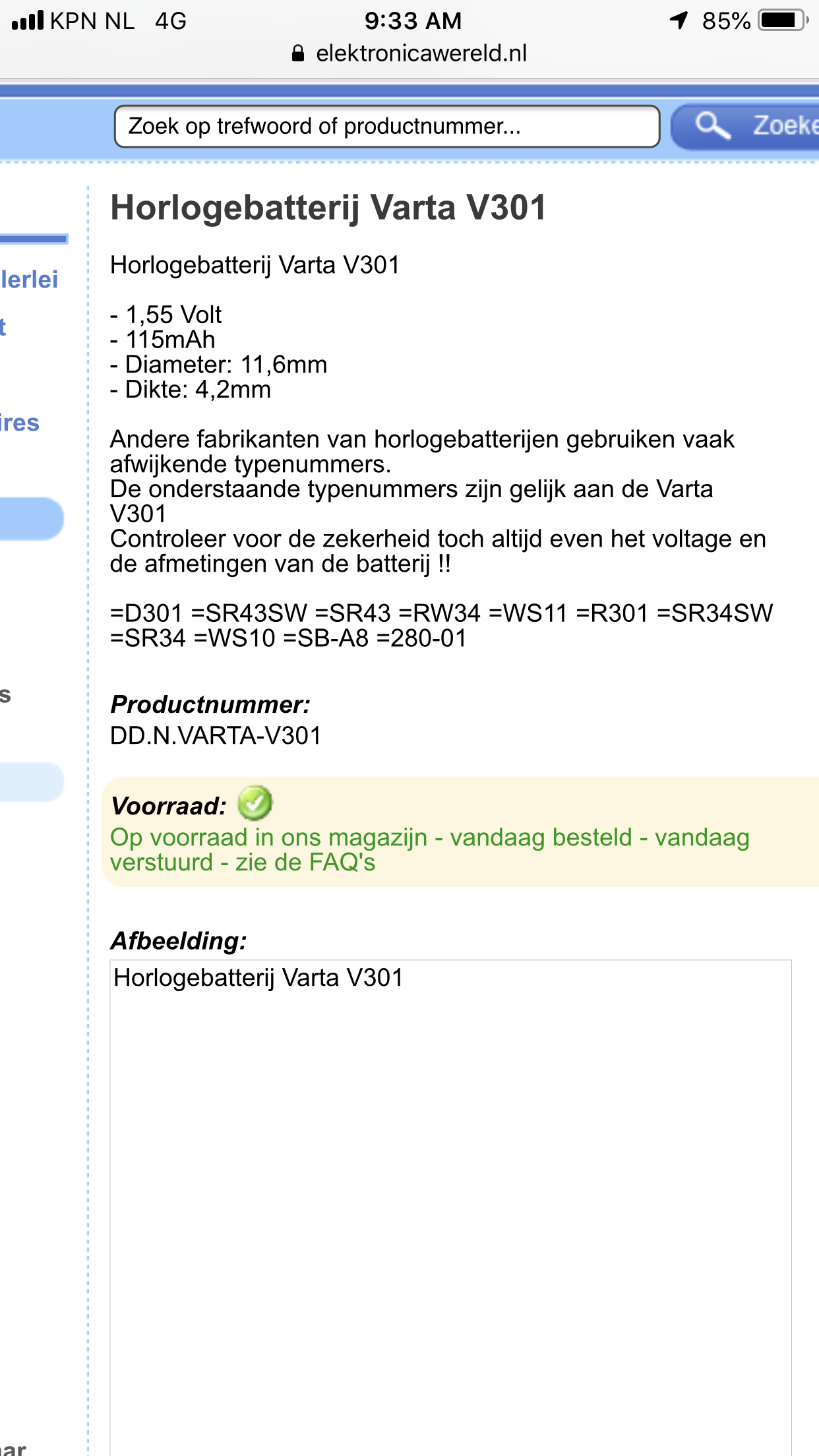

Ik zie dus net dat mevrouw uit de winkel mij een 390 heeft gegeven in een 386/301 verpakking⊠zou dat een reden kunnen zijn dat hij niet loopt?
Ik denk het wel. Die is meer dan een millimeter dunner, dus ik denk dat er dan niet echt contact wordt gemaakt. Dat verklaart wellicht ook waarom hij het even wel leek te doen, omdat er even wel contact gemaakt werd?

Hij heeft een batterij van het verkeerde type gekregen, een 390 van 3(,1?) millimeter dik in plaats van een 301 van 4,2 millimeter.
