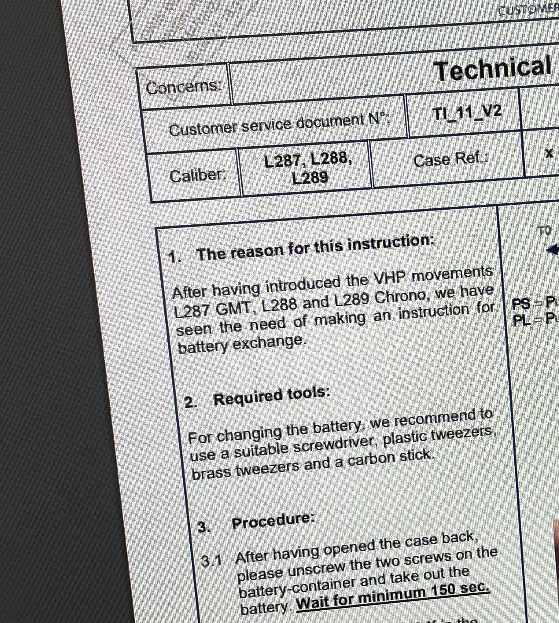

Al zou dat het geval zijn dan is dat nog geen probleem dan moet alleen de perpetual calender weer op opnieuw ingesteld worden volgens een bepaalde procedure.
Je moet wel een paar minuten wachten na het verwijderen van de oude batterij voor het plaatsen van de nieuwe zodat het uurwerk de nieuwe batterij procedure kan starten.

Nog wel even een plaatje voor de vorm
