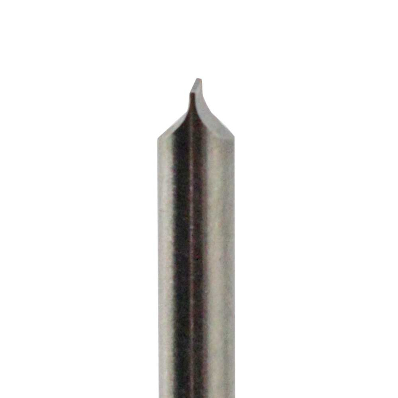

Close-up van een bergeon.
Tja, ik gebruik al jaren de V-tip, en dat gaat goed. De T tip is fijn hoor, absoluut, maar ik heb geen problemen met mijn fingerspitzengefühl.
Overigens: 3x of 5x loepje is geen overbodige luxe, want goed kunnen zien wat je doet is bijna belangrijker dan de vorm van je schroevendraaier.
Ik heb direct mijn rolex schroeven ermee naar de tering gedraaid.
Ja, dat kwam ook omdat die band niet warm genoeg was, maar ook omdat je met een v-shape makkelijker de zijkanten van de schroef beschadigd.
