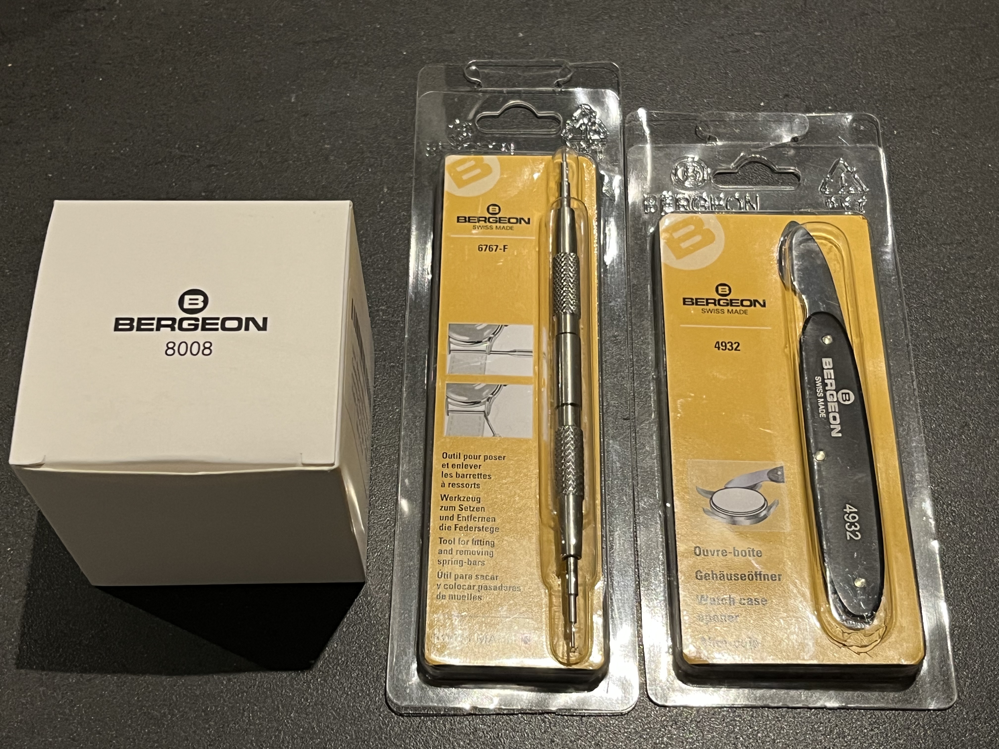

Deed ik het eerder altijd met een Wish-gereedschapsset, nu eindelijk de eerste echte tools gekocht.
Bergeon 8008
Bergeon 6767-F
Bergeon 4932
De 4932 zal ik het minste nodig hebben denk ik.
Denk dat ik het 5395-55-N case kussentje nog wel nodig heb.
Verder nog iets wat ik ECHT moet hebben?

Goede set schroevendraaiers plus bijbehorend slijpgereedschap, goede kastopener voor de schroefdeksels, loep, kasthouders, tangen, glazenpers, kastpers enz enz

En afregelapparaat (timegrapher) zou wel handig zijn, of en pincet met plastic uiteinde voor het verwisselen van batterijen
Wat je echt moet hebben is hetgeen je nodig hebt voor wat je maximaal wilt gaan doen.
Inmiddels heb ik in de afgelopen 15 jaar meer geld uitgegeven aan gereedschap dan aan horloges.
Bergeon 5500 Glazenpers o.i.d, stolp om uurwerken in te doen/stofvrij te houden. (Van die goedkope plastic bakjes volstaan ook).
Digitale schuifmaat voor glaasjes, goede pincetten ook met plastic zoals hierboven aangegeven. Verder kan je van die kleine vingercondooms overwegen of handschoenen. Blaasbalgje, rodico, werkmatje, and so on…

Mocht je stalen banden willen gaan wisselen. En je lugs niet willen bekrassen, raad ik sterk een 7825 aan. Die is daar voor echt top :ok_hand:t2:

Ik ben begonnen met veel Ali express spulletjes, maar ik merkte al vrij snel dat dat bij een aantal gereedschappen absoluut af te raden is.
Waar ik in begin niet op beknibbeld heb is een Timegrapher, goede schroevendraaier set, goede deksel opener voor schroefdeksels en de juiste oliën.
Inmiddels vrijwel alles wel vervangen voor wat beter spul. Maar redelijk budget kan voor €250 prima gestart worden lijkt me. De rest komt later
