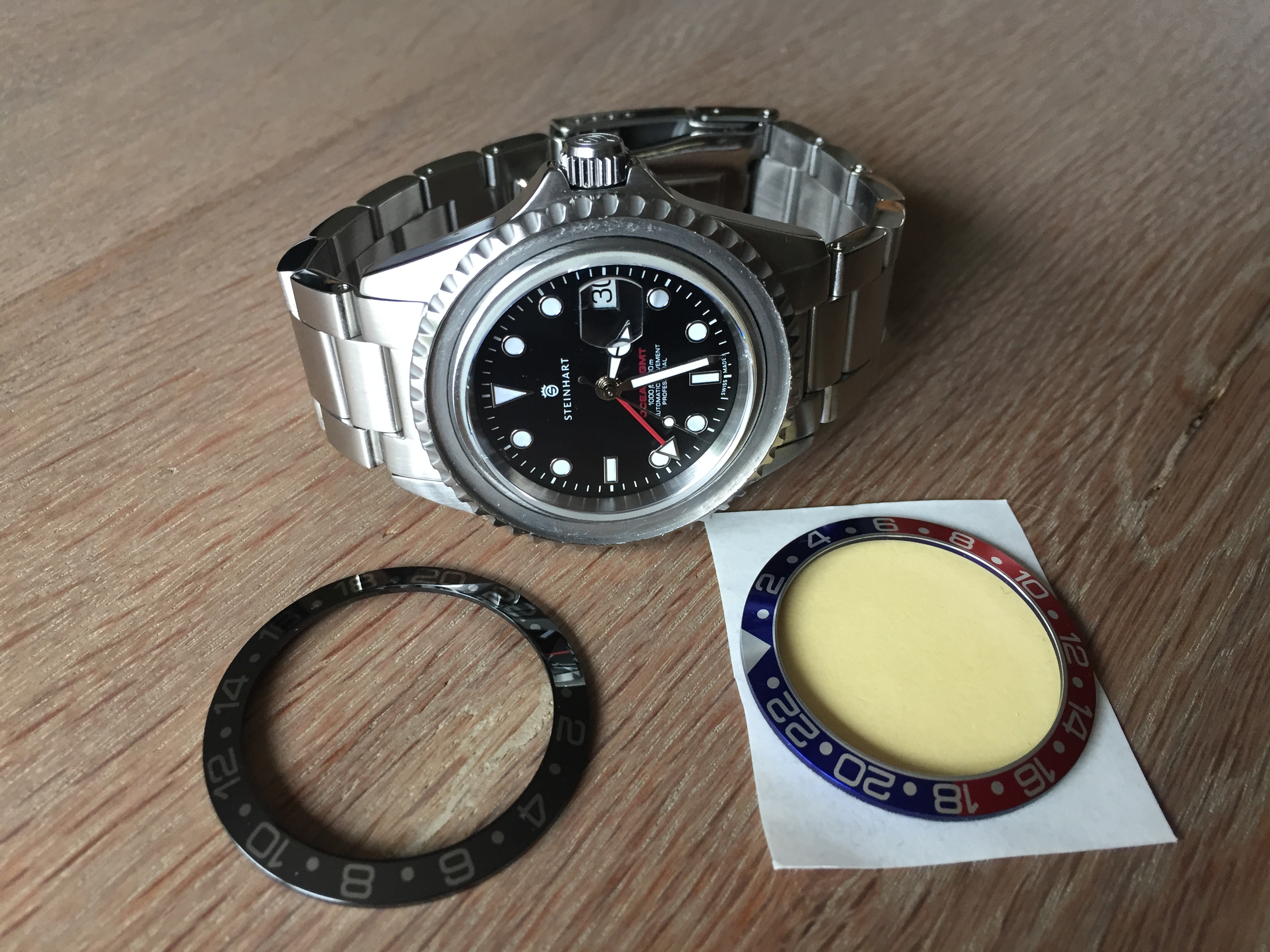

Vraagje, ik heb een Steinhart GMT, met een normale insert en een nieuwe GMT insert in zakje.
Jullie raden het al, ik wil de GMT insert in de GMT :joy:
Maar nu heeft de GMT insert een soort dubbelzijdig tape aan de achterkant zitten, klopt dit? Of is het geen originele?
Dit is het zakje:
Untitled
Heb geen foto van de achterkant zo te zien, maar daar zie je dubbelzijdig tape zitten rondom.
Ja, klopt.
Edit: welke knuppel heeft er een sub insert op een GMT gezet dan?

De vorige eigenaar, maar het punt was dat ik op zoek was naar een non-GMT.
Deze gaf mij meer flexibiliteit.
Zag er uit als de normale, maar kon er altijd een GMT van maken als ik wilde.
Wat ik nu dus wil

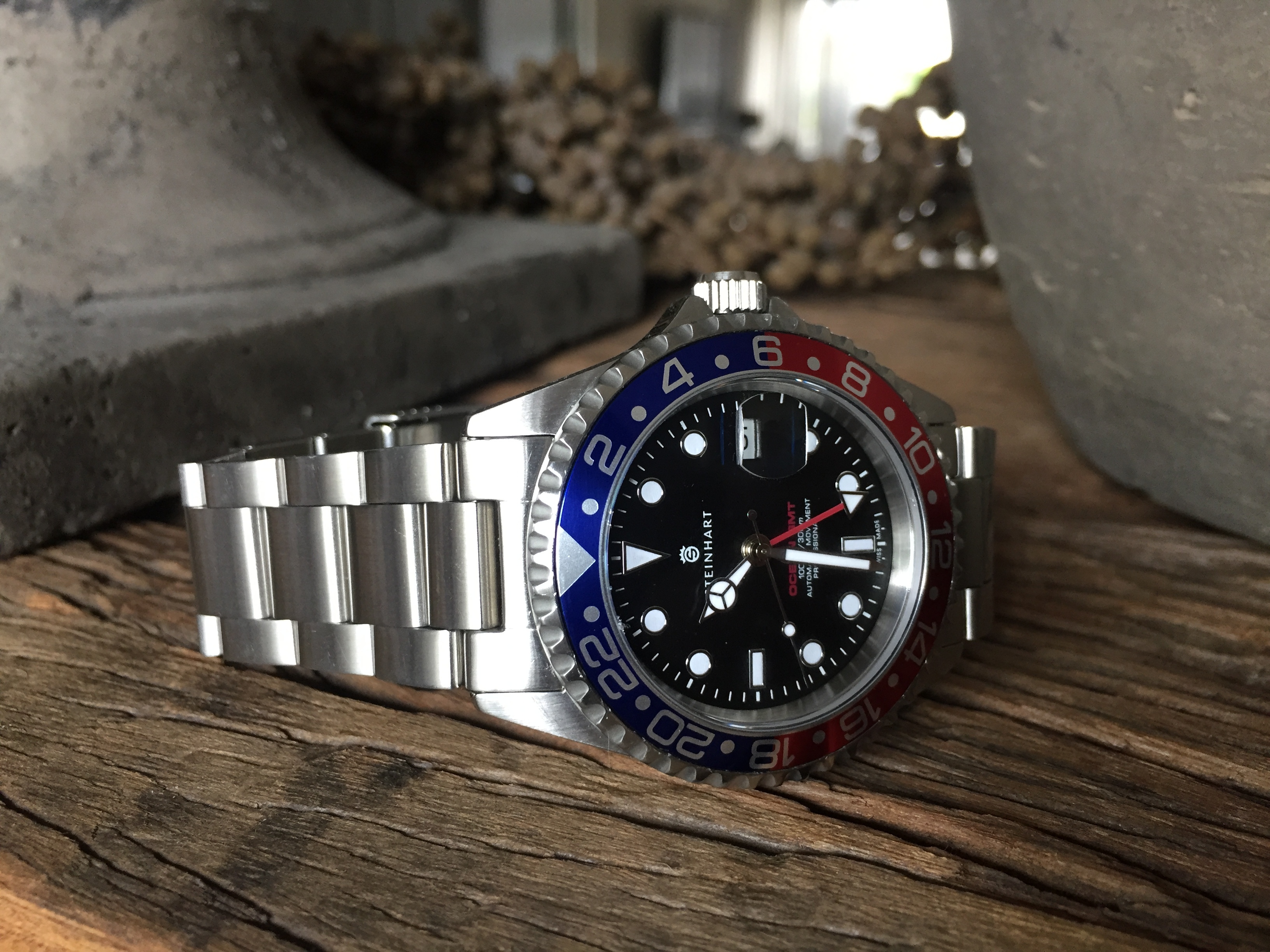

Super, mooi dat het gelukt is! Ziet er strak uit!

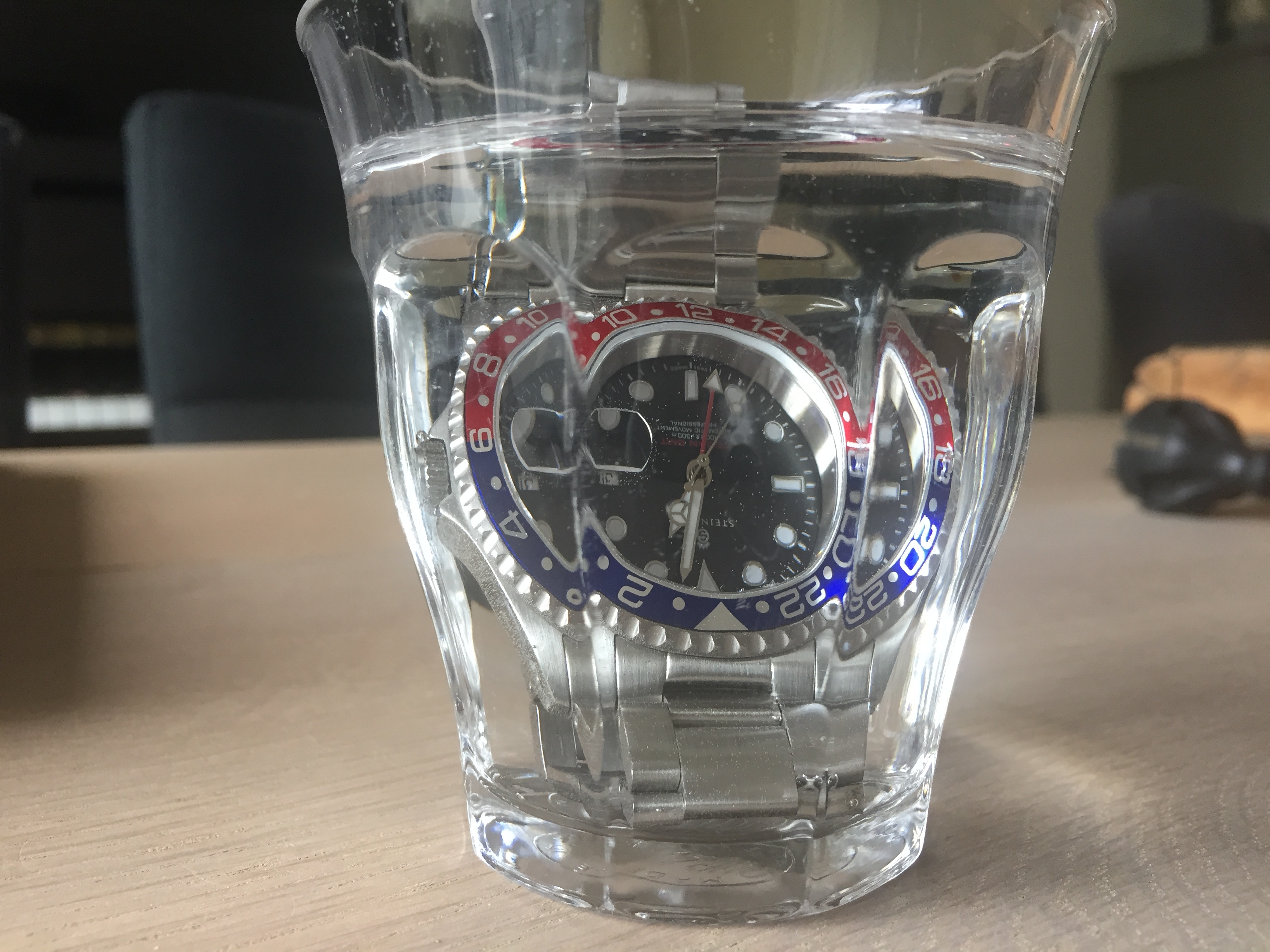

Waar ik nog wel benieuwd naar ben: denk je dat het horloge nog net zo waterdicht is? Of is de wasbenzine niet zo hoog gekomen als de afdichtingen?

Ik zal hem eens in het water leggen, dan weten we het :wink:
Hahaha super, is dat ook weer getest!
