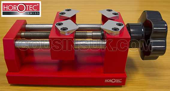

Ik zie deze mooie Horotec b44237_pic1a_cmyk
£294.95
Er zijn Ali varianten voor een fractie van de prijs, zien er ook minder uit.

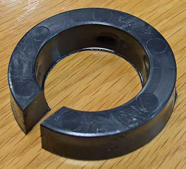

Ik zie ook deze van Horotec r31399_pic1_cmyk
£17.20
Natuurlijk begrijp ik wel dat er verschil is in gebruikersgemak maar werkt die rubberen tool goed voor een beginner of is de dure van Horotec het investeren waard?
Met de rubberen is er minder kans dat je schade aan het horloge maakt dan met de stalen messen.
Ik zou daar mee beginnen en eens kijken of dat goed gaat en bevalt.

Ik zie wel eens dat ze zipper bags gebruiken als beveiliging tegen krassen. Die messen zijn volgens mij wel goed gepolijst. Maar ik denk dat je met die rubberen wat minder controle hebt. Je moet knijpen en trekken en het horloge goed vasthouden denk ik.

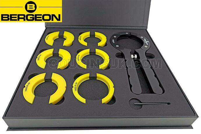

En dan heb je ook nog deze van Bergeon voor £655.00 :scream:
Excl. 21% btw / invoerrechten.
Deze zijn allebei voor verschillende bezels, die van horotec is voor vaste bezels/lunette en die onderste is om draaibare bezels eraf te halen, deze moet je meestal draaien en trekken
Ik heb de chinese variant van de rode horotec. Geen klachten over voor hobbygebruik ( vooral om duikbezels te verwijderen).
Ze zijn voor zover ik lees voor bezels, ongeacht vaste of draaibare. Maar de dure van Horotec heb ik zeker gebruikt zien worden voor draaibare bezels. Op zich zou dat niet uit moeten maken omdat je ze gewoon op gecontroleerde en gelijkmatige wijze los wilt maken.

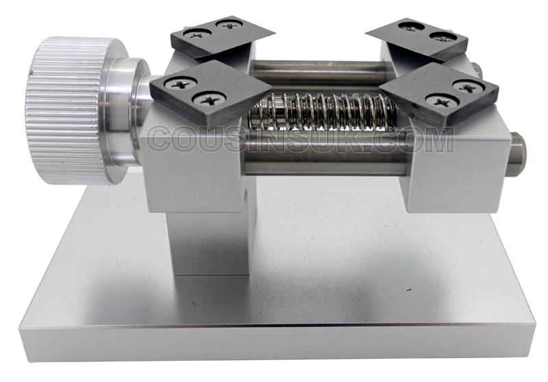

Ik zat idd ook te overwegen om een goedkope versie te kopen. Het doet maar 1 ding.
£34.95
Tool for the safe removal of tight rotating watch bezels, diver type on and for Rolex generics and other generic brands.
Daar lijkt het idd op. Ik gebruik hem voor vintage duikhorloges waarvan de duikring geblokkeerd zit en door het vuil dat daaronder ophoopt zitten ze soms heel erg vast

Daarom zijn er speciale afnemers voor draaibare bezels vaak van rubber, deze klemmen vast onder de rand van de bezel en kun je draaien zonder iets te beschadigen.
Als je die 4 mesjes tussen de bezel en kast zet en je gaat dan de kast draaien draai je de kast over die mesjes heen
De bezel removers met de 4 mesjes, ook die van Horotec, zijn bedoeld voor alle soorten bezeld. De mesjes schuiven tussen de kast en de bezel waardoor kracht evenedig gedistribueerd wordt en de bezel los komt. Je moet dus niets draaien aan de kast of bezel. In vele video’s zie ik watchmakers dit zo doen en het gaat erg simpel. Het heeft geen risico’s op krassen tenzij je de messen niet goed uitlijnt, geduld dus. Ik zie sommigen als extra bescherming een plastic zakje gebruiken maar dat lijkt vooralsnog overbodig.

Uit ervaring kan ik zeggen dat de rubberen variant (bergeon of ali) voor geen meter werken. Totaal niet. Verspil hier je geld niet aan.
