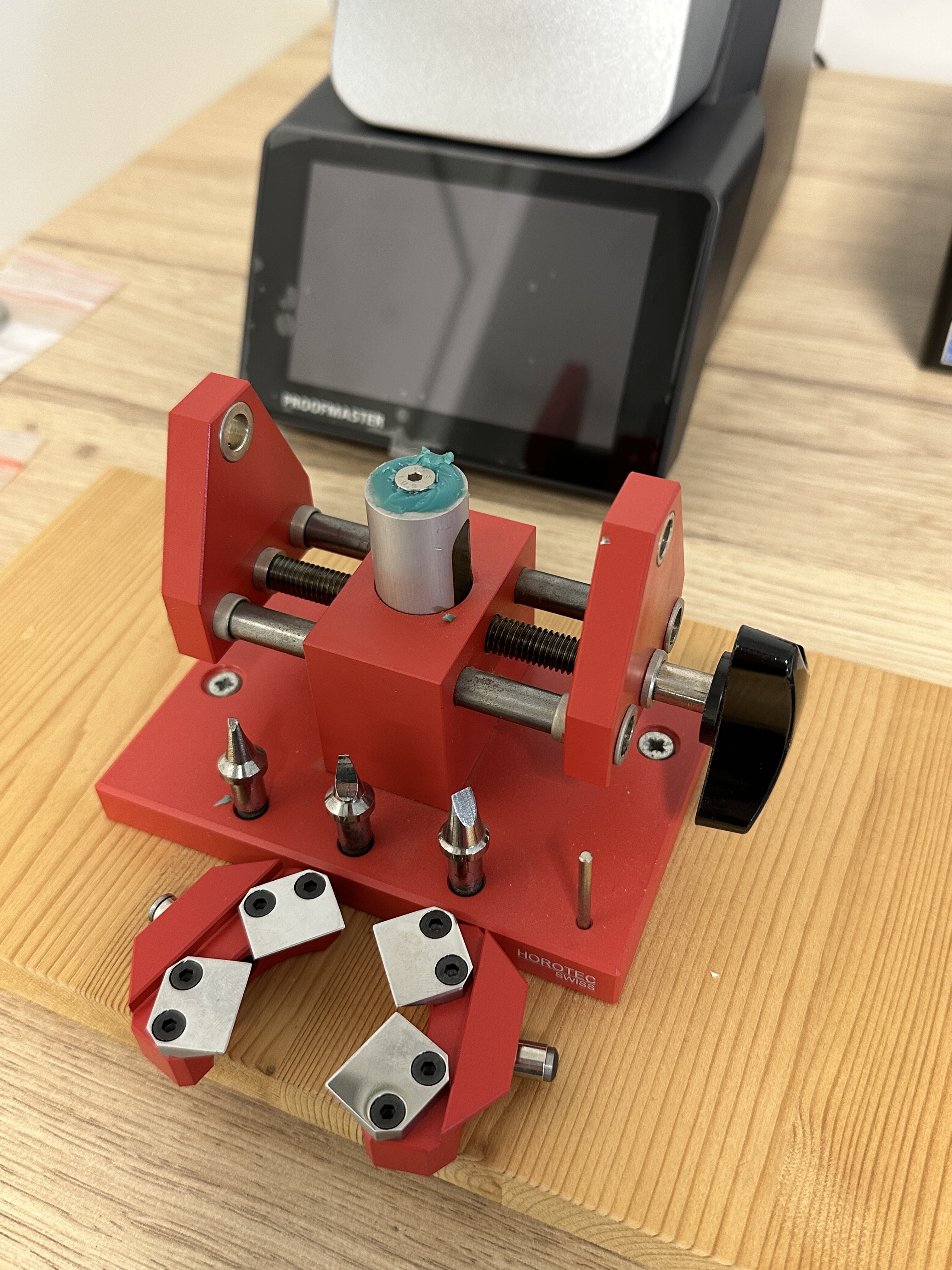

Bezel Removing Tool van Horotec
Op @WatchRepairChannel en op @WristwatchRevival bijvoorbeeld gebruiken ze de Horotec. Beide zeer goede kanalen. Ook andere youtubers zie ik ze gebruiken, soms goedkope versies.

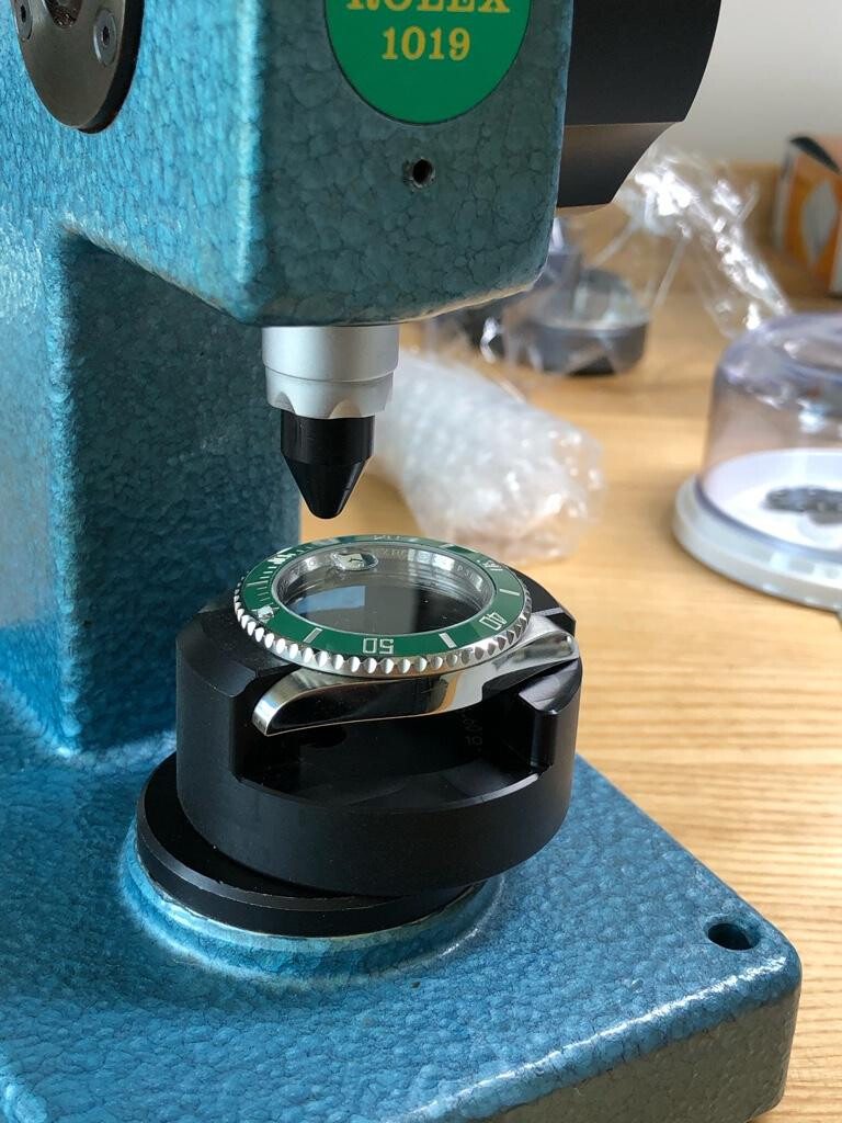

Ik heb ze inderdaad allemaal geprobeerd. Mijn eigen ervaring is dat de 2e prima werkt. Ik heb er nooit problemen mee gehad. Het is voornamelijk ook gebruikt op vaste bezels zoals de daytona. Voor draaiende bezels werkt de bergeon 8820 of hoe rolex het zelf doet het best (Rolex gebruikt mallen en een pers om de bezels erin en eruit te doen)

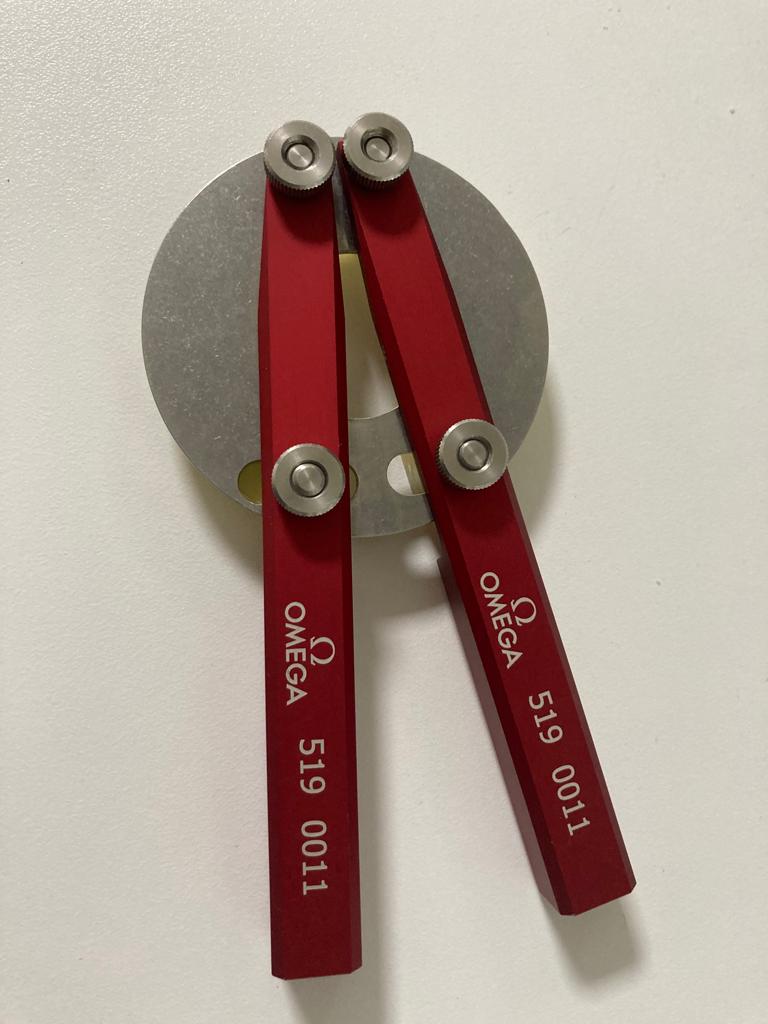

Met de rubberen bezel afnemer van Omega en Bergeon krijg je vrijwel alles zonder problemen los en zonder beschadigingen

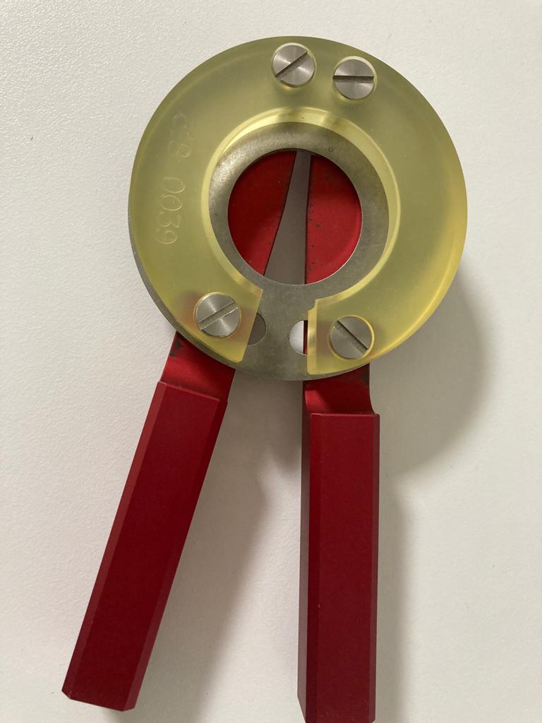

Dit is de tool van Omega, de Chinezen hebben weer afgekeken :expressionless:
In de video wordt ook duidelijk vermeld dat de lunette gedraaid moet worden tijdens het afnemen, dus de tool met 4 messen is niet geschikt voor een draaibare lunette!
Deze gele tang gebruikt mijn horlogemaker ook, en die lukt altijd.

Dit Horotec met pennen lijkt mij veiliger dan die met 4 scherpe mesjes en meer ruimte voor diverse stijlen kast te bieden. Die blauwe middensteun kun je in hoogte verstellen neem ik aan ? Volgens mij is het met zo`n machientje nog steeds de bedoeling dat je het horloge draait en omhoog trekt.
Kost bijna 800,- geloof ik origineel ?

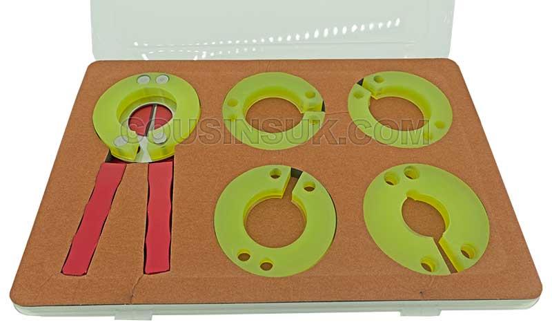

Maar dan zou deze vann onze Neven en Nichten VK van £54.15 iets kunnen zijn, of een variant van Ali voor nog veel minder.
