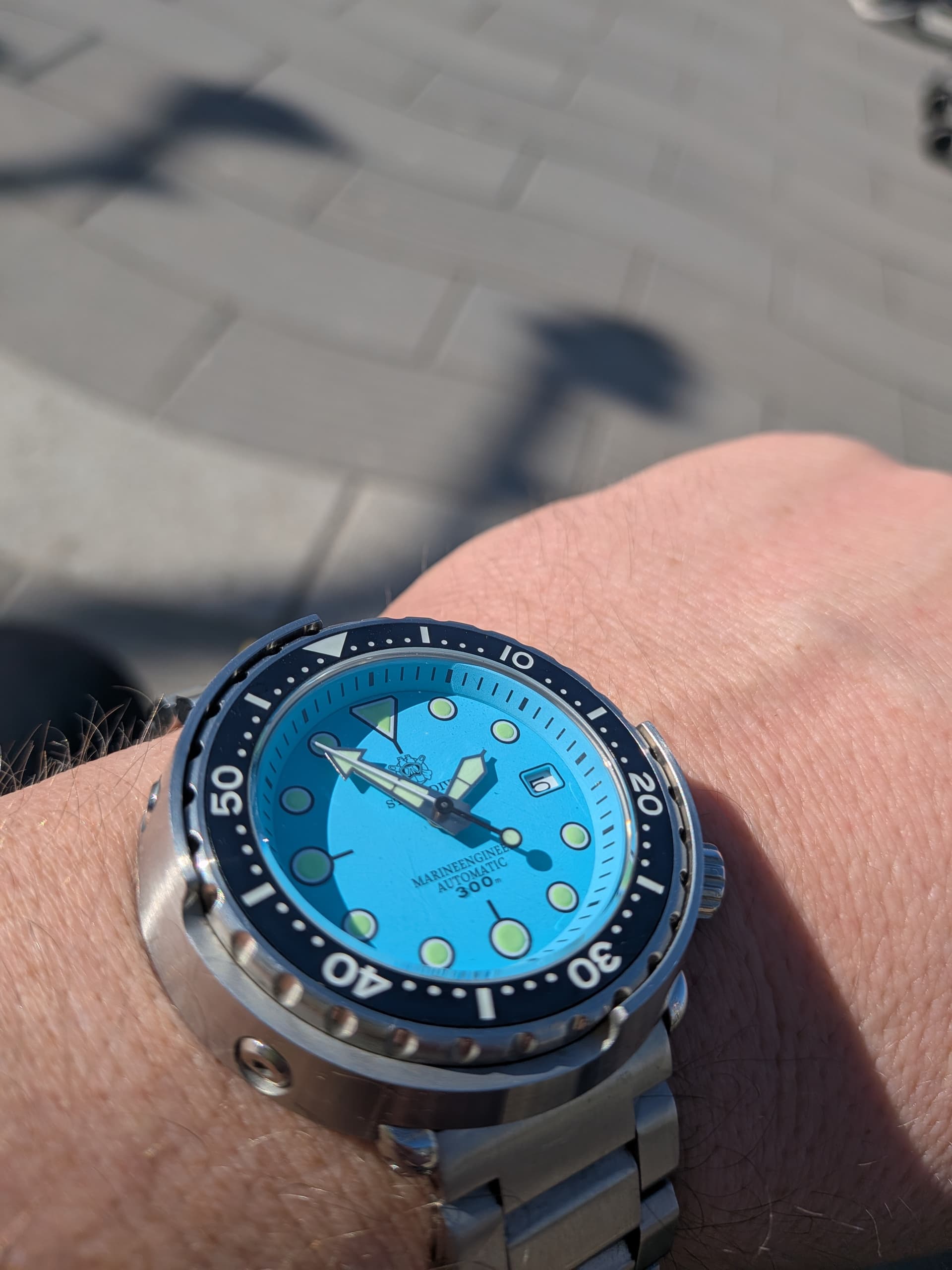

Bezelring draait stroef, smeermiddel eronder spuiten?
De bezel van mijn Tuna Steeldive draait zwaar, heeft het zin om bv teflonspray of WD40 eronder te spuiten en kan dit?
Ik zou er niet zomaar allerlei rommel tussen proberen te spuiten, ik zou je eerder aanraden om de bezel even te verwijderen en het dan gewoon schoon te maken. Ik heb een video gevonden die je helpt hoe je dit op een nette manier kunt doen.
Kan dit: feitelijk wel. Heeft het zin: mogelijk. En ik zou beginnen met verwijderen en reiningen. Sowieso is
veel te grof geschut. Verwijder de bezel, maak 'm schoon en de kans is 90% dat 'ie weer draait als vanouds.

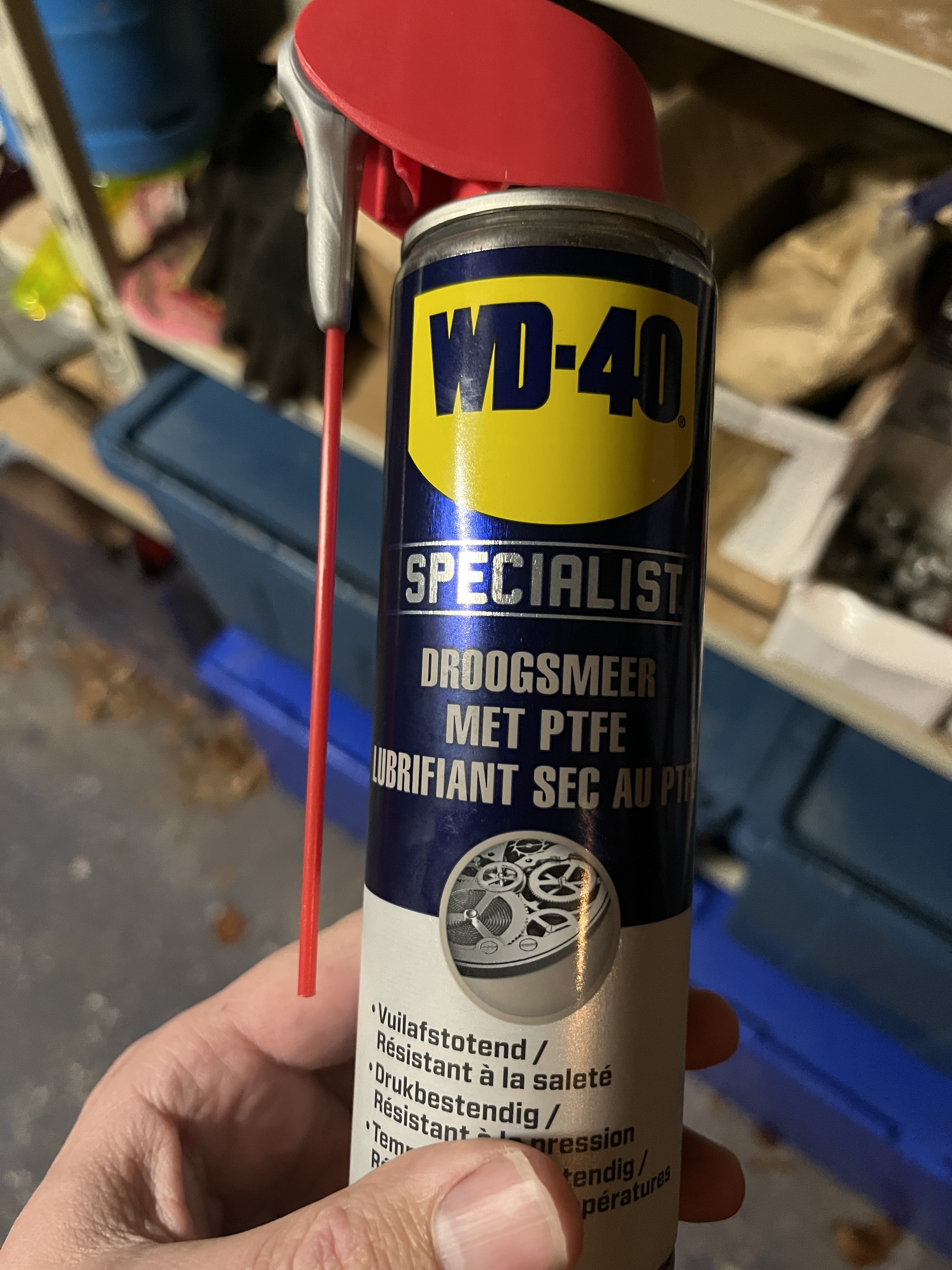

Ik heb mijn bussen gechecked. Maar overal zit oplosmiddel in. Deze droogt droog op. Dit is van het merk wd40, maar het is geen wd40. Het is teflon droogsmeer. Maar of ik dit er zelf op zou spuiten? Ik denk van niet.
En deze is nog wel speciaal voor uurwerken :rofl:
“Ontwerp een uurwerk dat lijkt op een uurwerk, maar geen uurwerk is”
