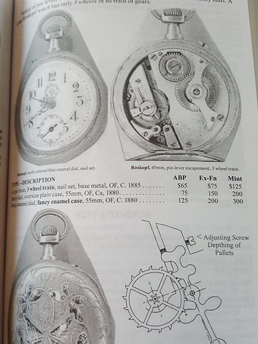

Ik heb deze even qua kaliber opgezocht, en dit zou een Roskopf moeten zijn, zoiets:
Als ik juist ben met de determinatie, zou dit een pin-lever echappement moeten zijn, en niet veel waard. Klopt dit? Alhoewel die ‘Chemin de Fer international’ zou slaan op dit:
Is dit horloge dan werkelijk van rond 1906 of werd dit ook in latere jaren als marketing gebruikt?

De eerste is van na 1906, verwijzen naar wereldtentoonstellingen was iets wat gebruikelijk was op de binnendeksels van zakhorloges. Waarschijnlijk is de techniek daar gepresenteerd of is er met een model van het merk of met de techniek een prijs gewonnen op de wereldtentoonstelling. De kast is onedel, geen zilver zo te zien, dit is vaak zo bij dergelijke zakhorloges. Het is inderdaad een penanker, en dergelijke horloges waren vrij goedkope zakhorloges, met name voor arbeiders en anderen die wel een horloge wilden hebben maar we weinig geld voor hadden.
Waarde ± 50-75 euro
De tweede is een cylindergang van omstreeks 1880-1900. De kast is al een paar keer slecht gerepareerd met soldeer zo te zien. Het cylindergang echappement is niet zo nauwkeurig en was een goedkoper alternatief voor de duurdere ankergang. De flinterdunne gouden kast en het kwalitatief gemiddelde uurwerk maakten een horloge een relatief voordelig gouden horloge. Ze zijn echter niet duurzaam een gemaakt voor langdurig gebruik en daarom zijn dergelijke horloges vaak in slechte staat. De waarde is de waarde van het goud, grofweg 150 euro omdat de kast zo dun is.
