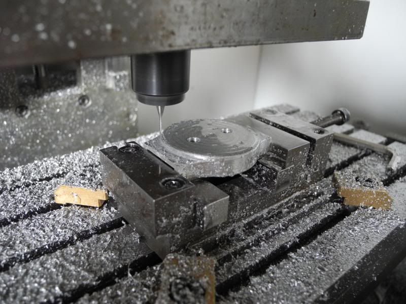

In den beginne is daar een stukje Aluminium, met 2 gaatjes erin geboord, en wel zo, dat wanneer we de holte voor het kaliber gaan maken… dat deze 2 gaten verdwijnen… tot die tijd zijn ze uitermate handig om bovengenoemd stuk Alu op de machine te knopen…
wat voor machine?.. een Freesmachine… een CNC Freesmachine…Op het werk?.. nee… thuis in de schuur… zelfbouw machine… positioneernauwkeurigheid: 1µm…goed genoeg dus… :slight_smile:
de buitencontour van de kast wordt al zichtbaar… de uitsparingen voor de band zijn ook al gefreesd…
dat is het resultaat van “Freessessie 1”… dit was nog het simpele werk… gewoon contourtjes frezen…
Dan… kunnen we een klem op de machine zetten, en daar het horlogekastje in wording in klemmen…
en em op dikte frezen…zodat we na een stevig robbertje frezen dit hebben…

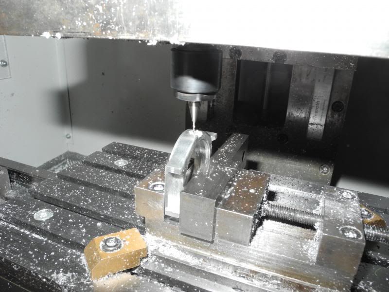

daarna is de kast weer omgedraaid. en is de achterkant onder handen genomen…
de lugs staan een beetje naar beneden… dat wil zeggen… de bodem van het horlogekastje is gewoon een millimetertje weggefreesd… en de lugs niet… :slight_smile:

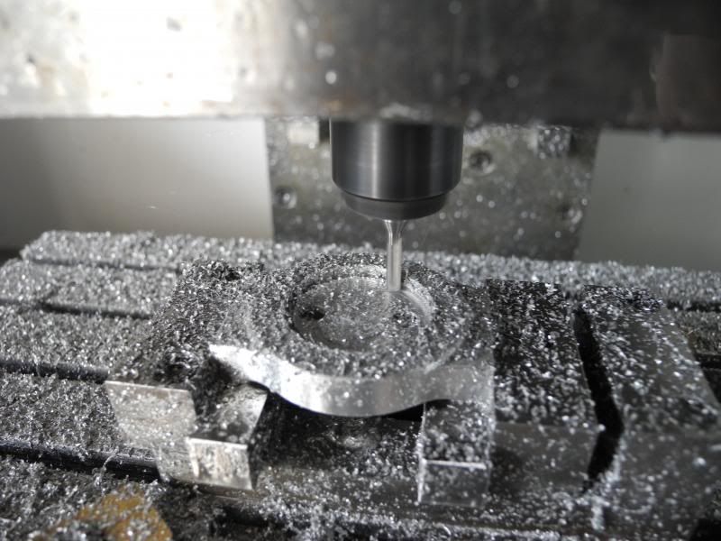

Dan is de voorkant weer aan de beurt… freesje van 1 mm in de machine…
en dan… de "CaliberCavity… Jay!..

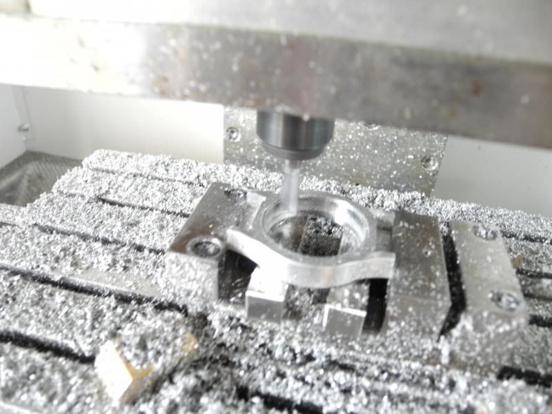

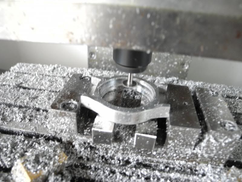

Ha… je dacht dat ie klaar was?.. mooi niet… de rand waar de wijzerplaat tegenaan ligt… dat is de diameter die ik gefrees had aan de voorkant… met de glaszitting… nu. de ruimte voor het kaliber…en de rand voor het deksel…
met een schijffreesje…

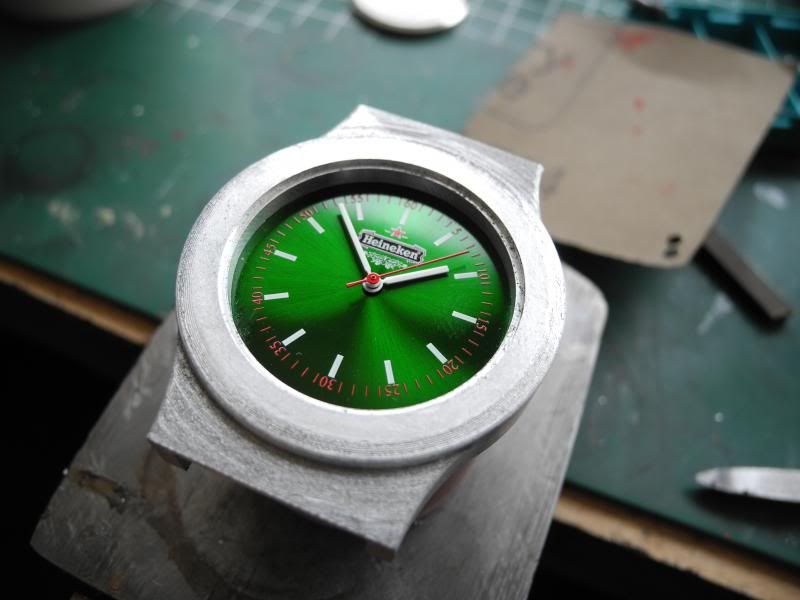

en dan gaan we even passen natuurlijk… heb ik alle diameters, en hoogten wel goed?..
Ja… gelukkig… dus… dan kan het Stiftgat erin geboord worden…

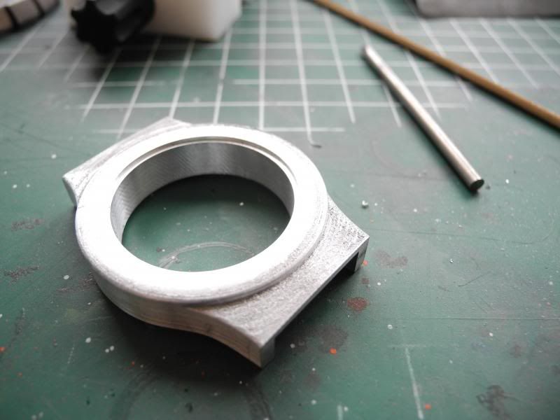

en dat is dan de laatste bewerking op de CNC machine… dus… op naar de werkbank… afwerken die hap…
