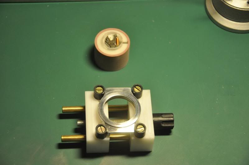

Ik heb vandaag de kast gepolijst… Maandag ga ik naar een Anodiseerbedrijf, dan kan de kast een harde buitenlaag krijgen…

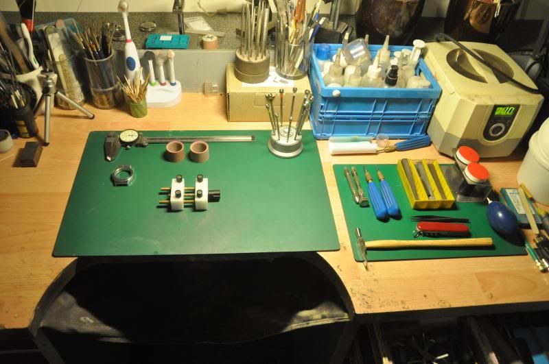

even een overzichtje…

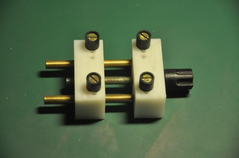

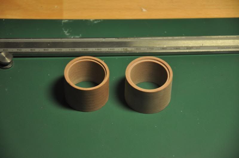

Mijn “stekkie”… de Kasthouder, 2 Uurwerkringen in verschillende maten… ik maak ze als ik een kaliber “onder het mes” krijg… ik neem de maten, en die geef ik in op de CNC, kwartiertje later heb ik mijn ring…
en de kasthouder… dat was niet in een kwartiertje klaar… maar desondanks was’t niet veel werk…
de zwarte nokken kunnen links en rechts in 3 posities geschroefd worden, voor diverse maten kasten…

Voor mij is het ook pure ontspanning… ik ga op mijn kruk achter mijn werkbankje zitten… muziekje op de achtergrond… licht uit het noorden… dus geen schaduwen… gereedschap onder handbereik… en wat ik niet heb, dat maak ik…
