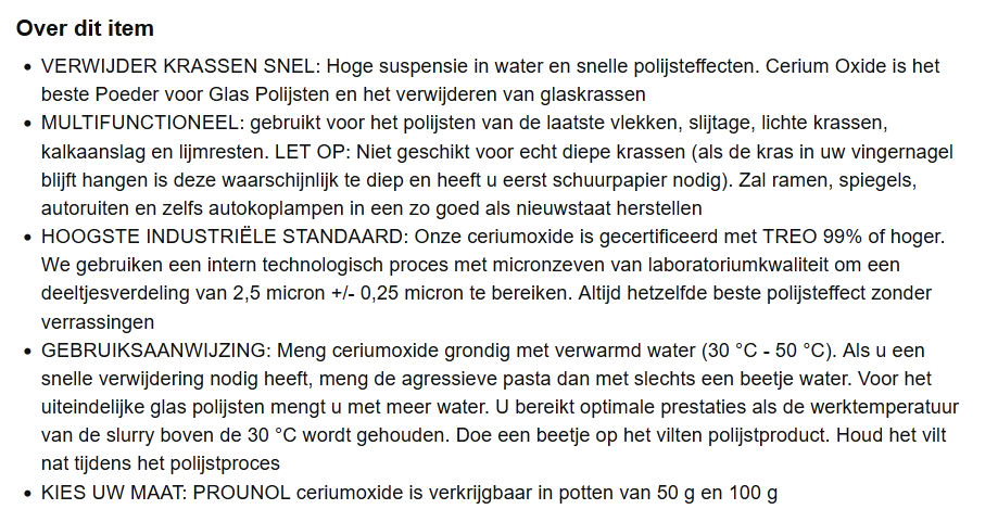

Cesium poeder ?
Bedoel je geen cerium poeder ?
Dat…
Ooohhh ja! dat verandert de zaak. Ik was toch al een beetje verbaasd, Cesium is toch heel eng radio actief spul? Toch kun je dat ook gewoon via het internet kopen, al zou ik niet weten waar je dat dan voor kan of moet gebruiken.
CeRium poeder dus. Ik heb het even opgezocht en dat lijkt me duidelijker.
De toepassing als glas polijst middel wordt daar ook bij aangegeven.
Ook geen goedkoop spul, maar dat is nog wel te doen.
Ondanks alles… toch gevaarlijk genoeg om er heel zorgvuldig mee om te gaan en een mondkapje te dragen… toch?

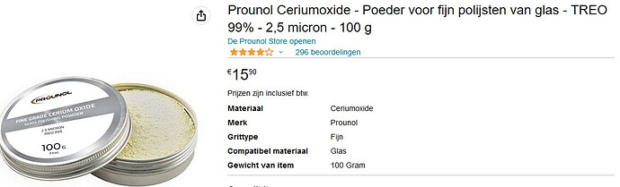

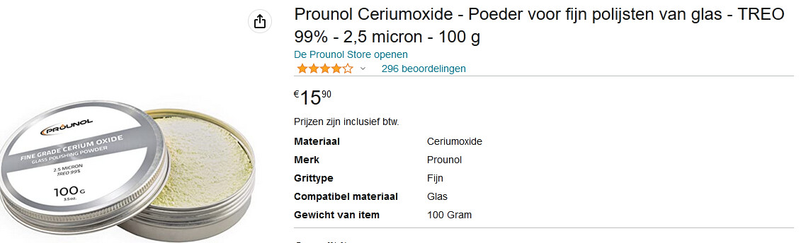

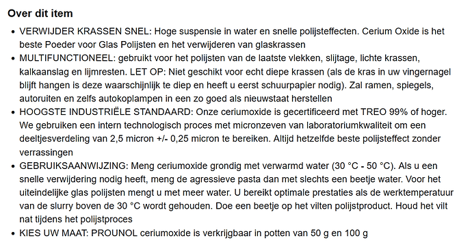

Dit spul dus. Te koop (o.a.) bij Amazon.
Duidelijke beschrijving ook.
