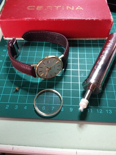

Ik heb een gouden Certina Quartz horloge waarvan het batterijtje vervangen moest worden. Normaal gesproken een eitje, achterkant los, batterij erin, klaar. Maar dit horloge had geen caseback en de hele case is uit 1 stuk. Prima, dan moet hij er dus via de voorkant uit. Maar met een glasklauw kreeg ik het glaasje ook niet los, tenminste harder aandraaien durfde ik niet. Ik was in gesprek met Melvin die aangaf dat de stem in twee delen zou zijn en toen realiseerde ik mij dat ik al heel lang een prachtig maar ongebruikt stuk gereedschap in een bureaula had liggen. Een case opener pump van jawel, Certina!
De kroon trek je er gewoon uit met wat meer geweld dan je gewend bent en dan komt hij gewoon los. Dan trek je de pomp uit zodat de cilinder zich vult met lucht, je legt het horloge op zijn kant, zet het plastic mondje op de tube en drukt dan de pomp omlaag!
Bang! Het glaasje vliegt eruit en het horloge is open.
Ik heb echt veel verschillende openers maar dit is de enige die ik nog nooit had gebruikt, altijd leuk om iets voor het eerst te doen!

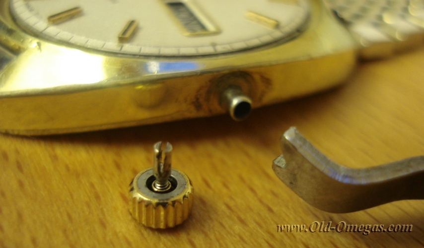

De stift is in twee delen, waarbij het buitenste deel een grijper vormt, als je wat harder trekt gaat het bekje iets verder open waardoor hij het andere deel loslaat. Dat werkt dus zo by design.
Even wat plaatjes van internet geplukt ter illustratie.
Dit stuk van de stift gaat in het uurwerk.
En deze klikt er overheen.
De horlogemakers term is “tige brisée”
