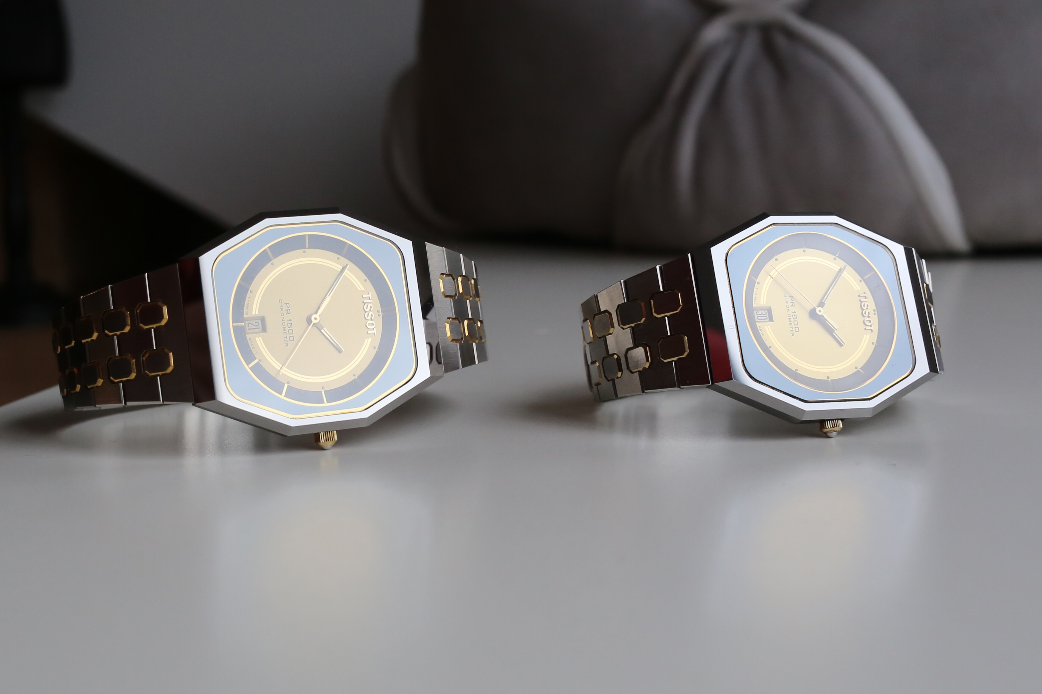

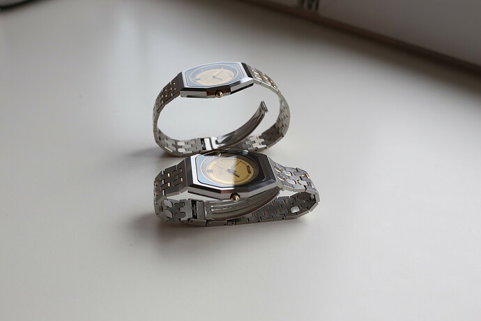

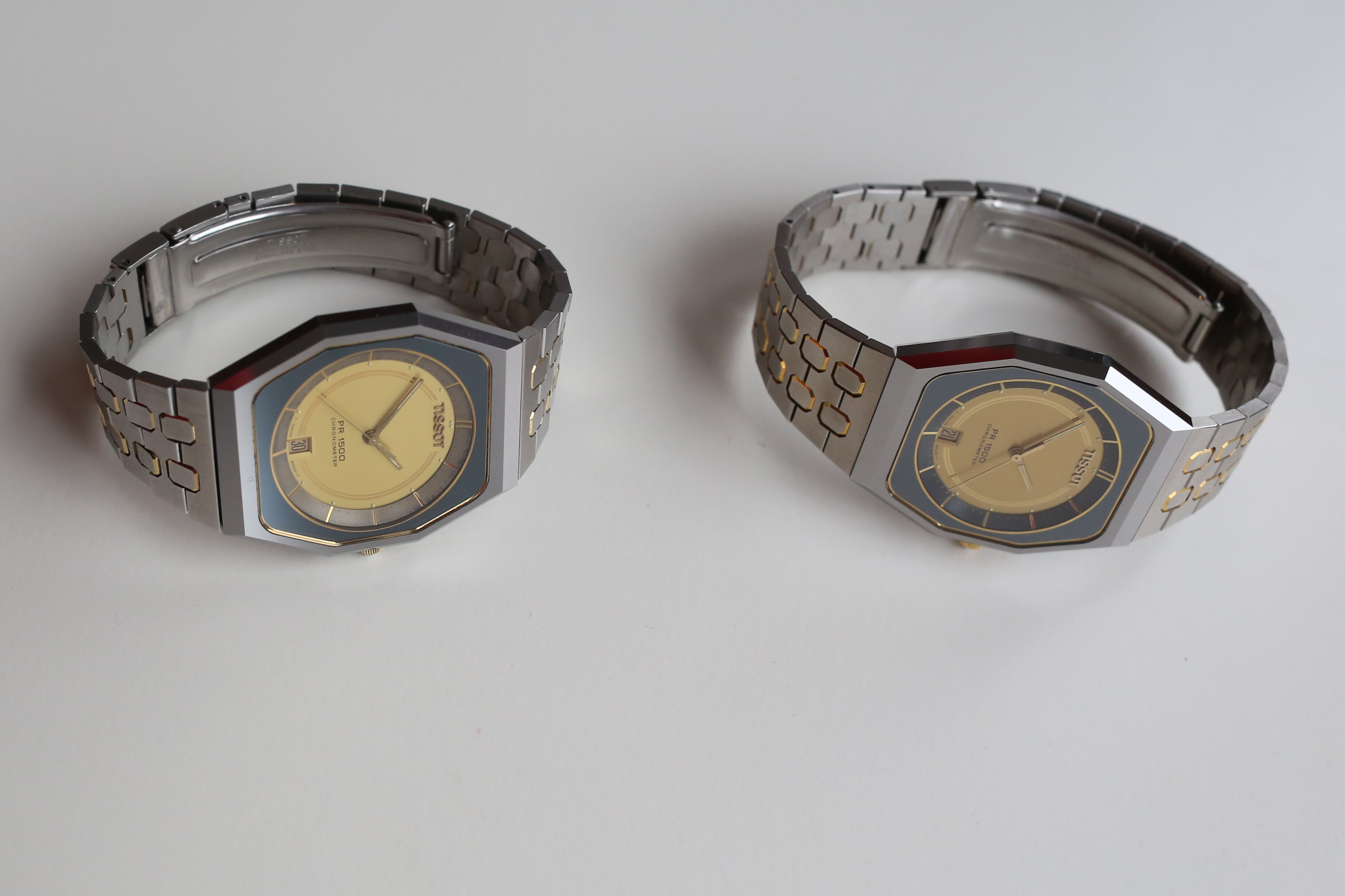

Wat doet een mens als hij al een PR1500 heeft? Juist, nog eentje erbij kopen

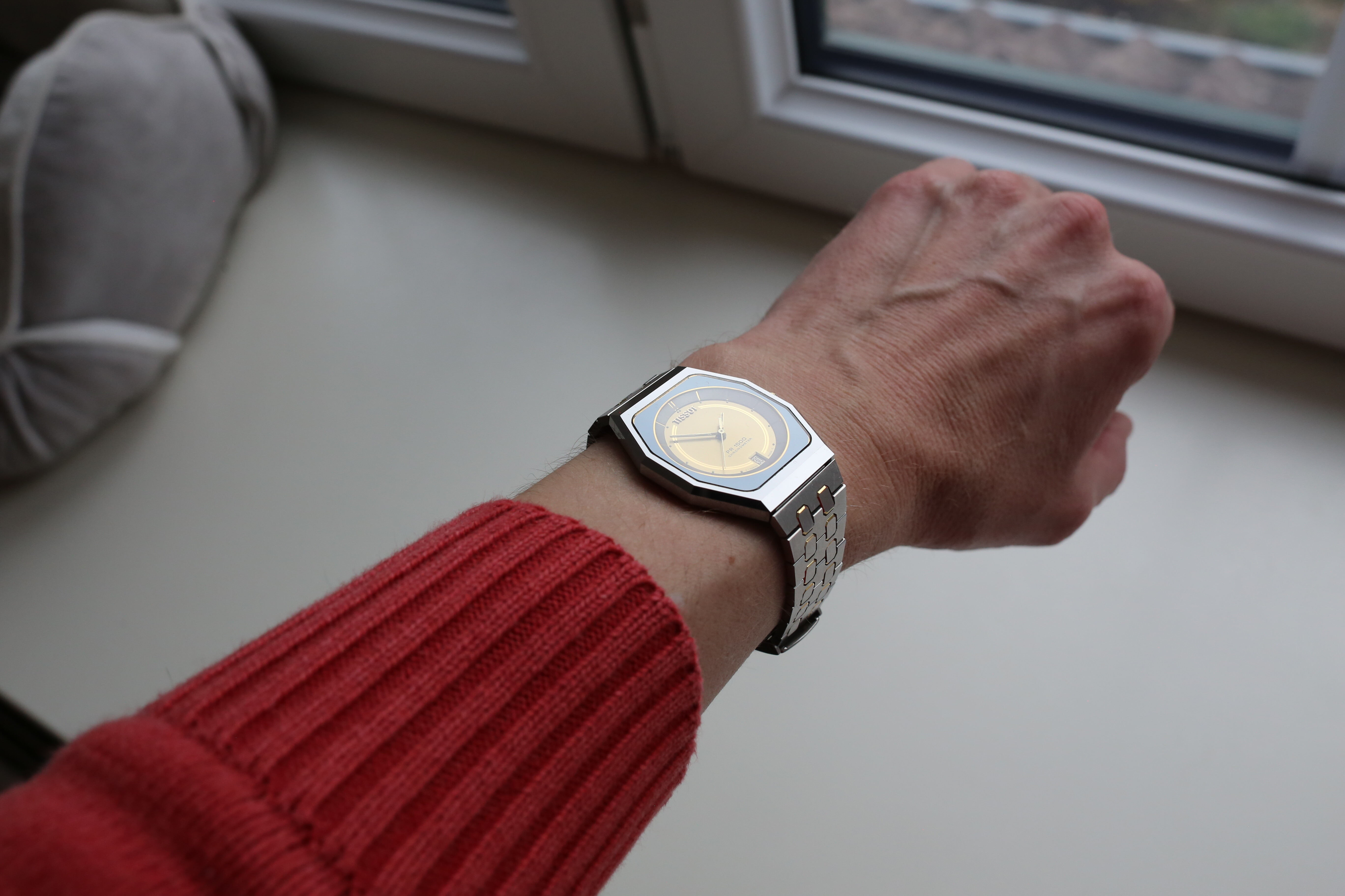

Dit exemplaar heeft wat meer kilometers “auf dem Buckel”, maar dat heeft wel het voordeel dat de band een stuk soepeler is geworden:
Oftewel: hij past om mijn pols

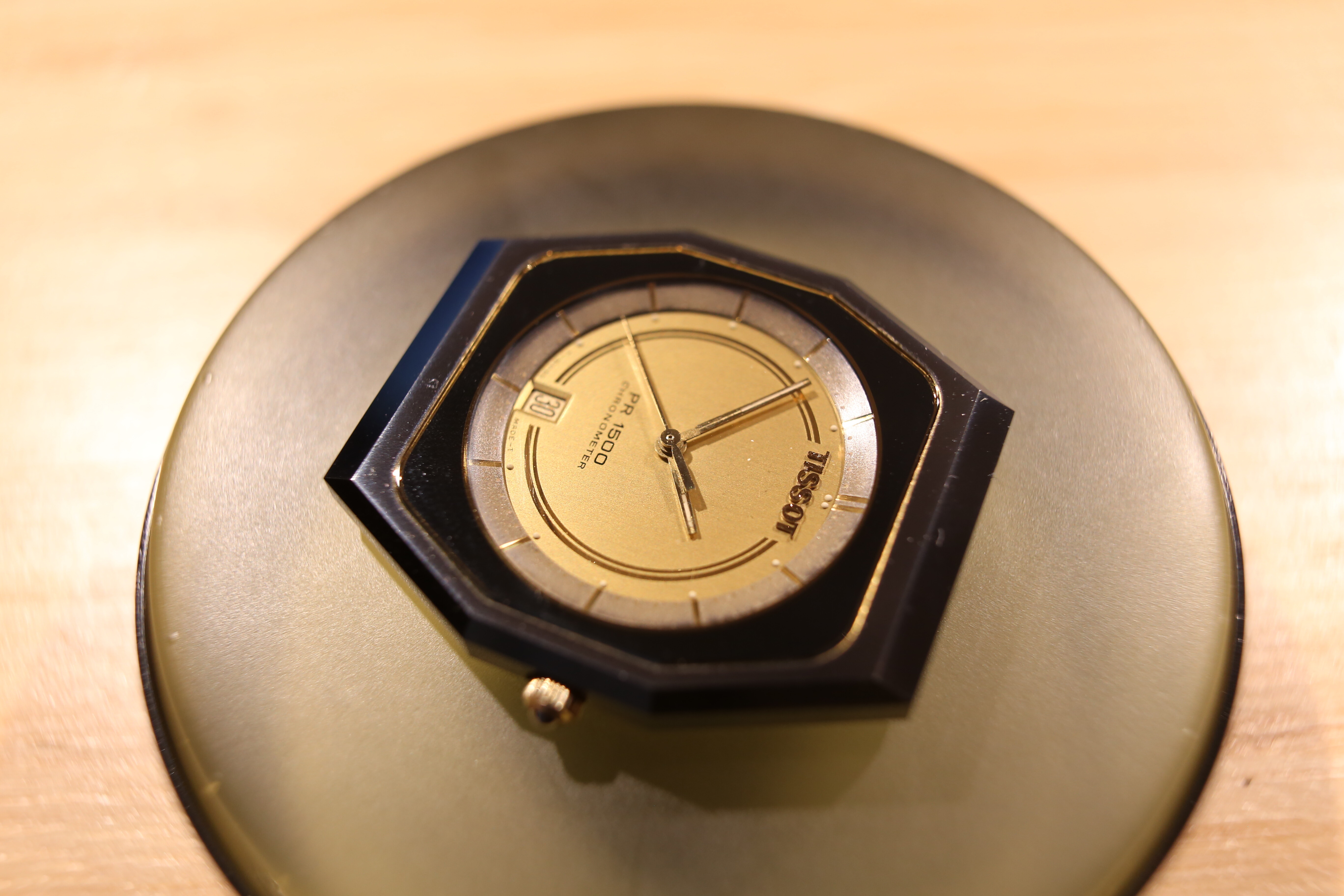

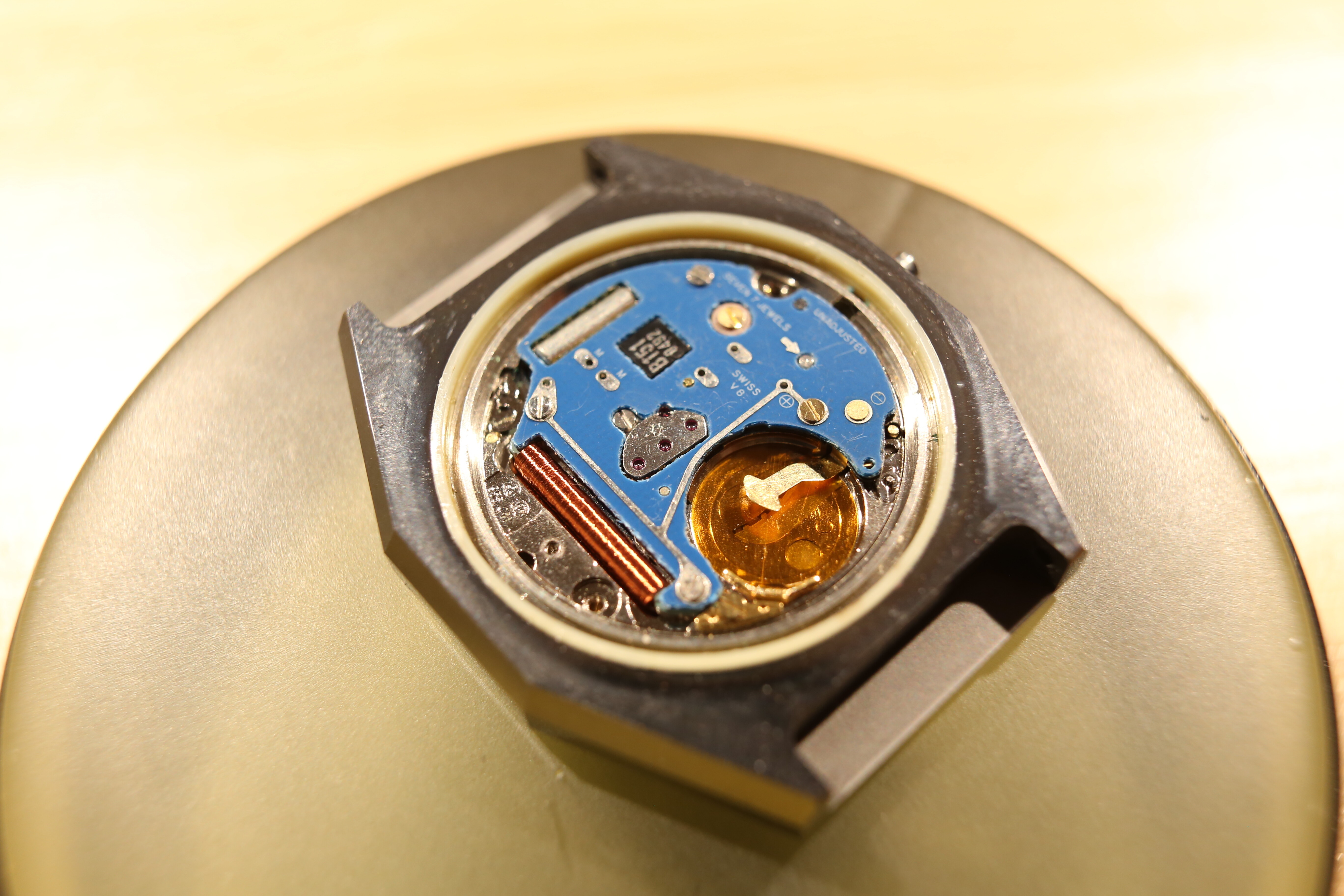

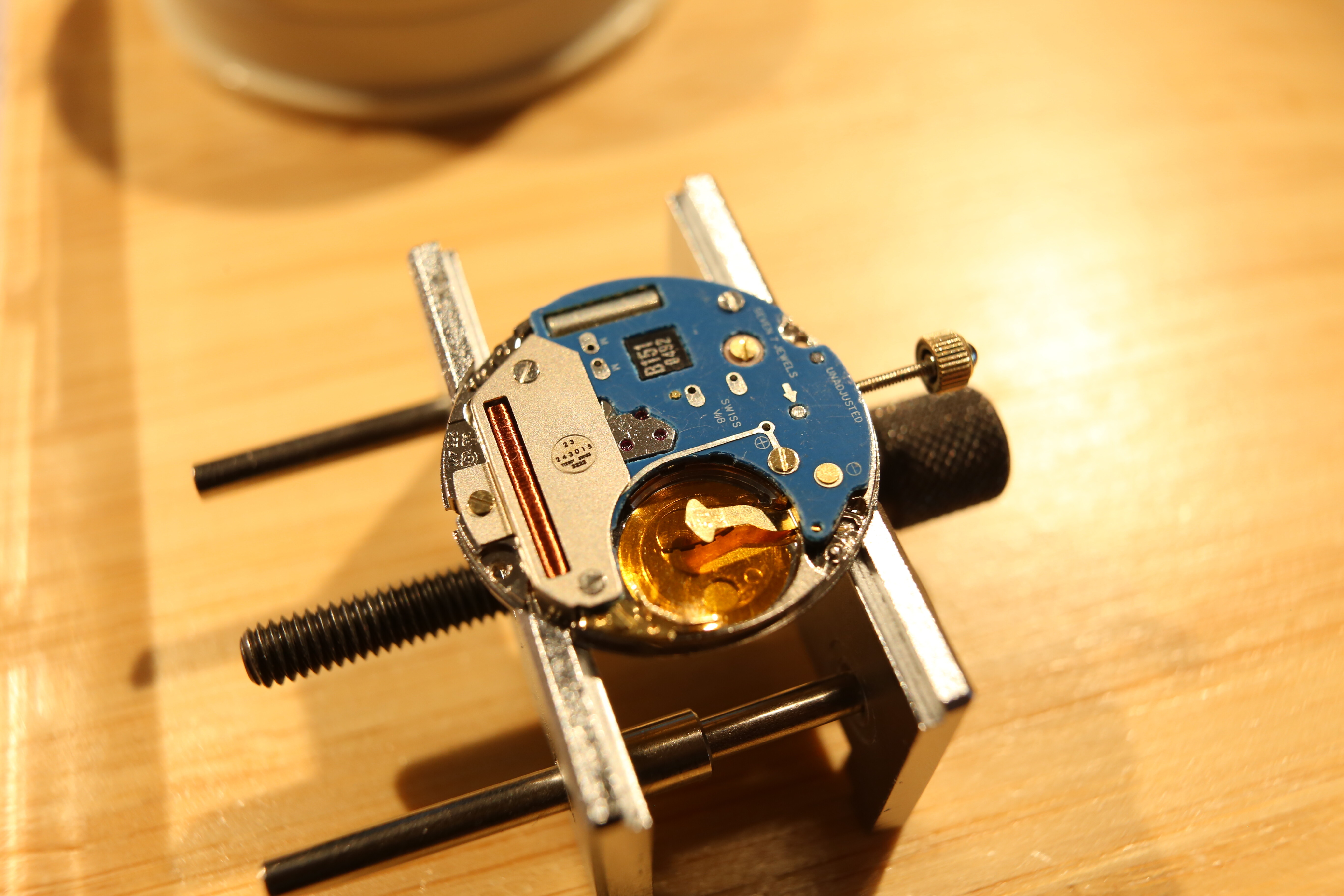

Nog wel een probleempje op te lossen; hij loopt slecht. Als je er een batterij in doet loopt hij een minuutje, en dan is het weer over. Ik ben niet zo heel thuis in quartz uurwerken, dus even m’n licht opgestoken bij @Floris155; en hij weet te vertellen dat ook bij quartz dit door viezigheid en droge olie kan komen.

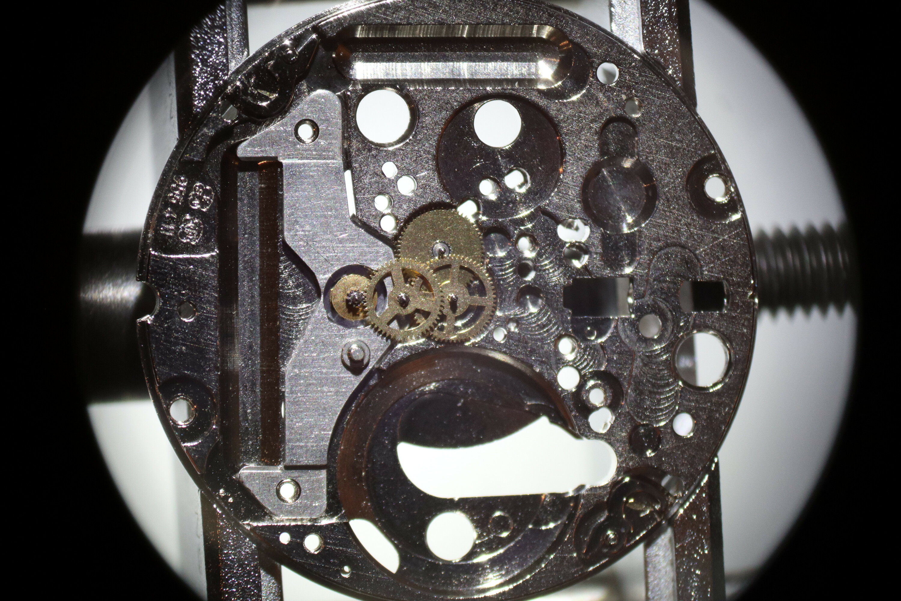

Dus de boel uit elkaar:
De uurwerkring zit nogal klem in de kast, en om te voorkomen dat ik wat gevoelige onderdelen beschadig demonteer ik vast even de print:
Zodat ik wat beter kracht kan zetten; uurwerk uit de kast:

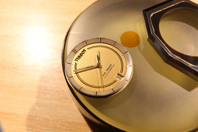

Leuk dat ze de moeite genomen hebben om een datumschijf in de kleur te maken; kunnen de nodige merken ook vandaag de dag nog een voorbeeld aan nemen

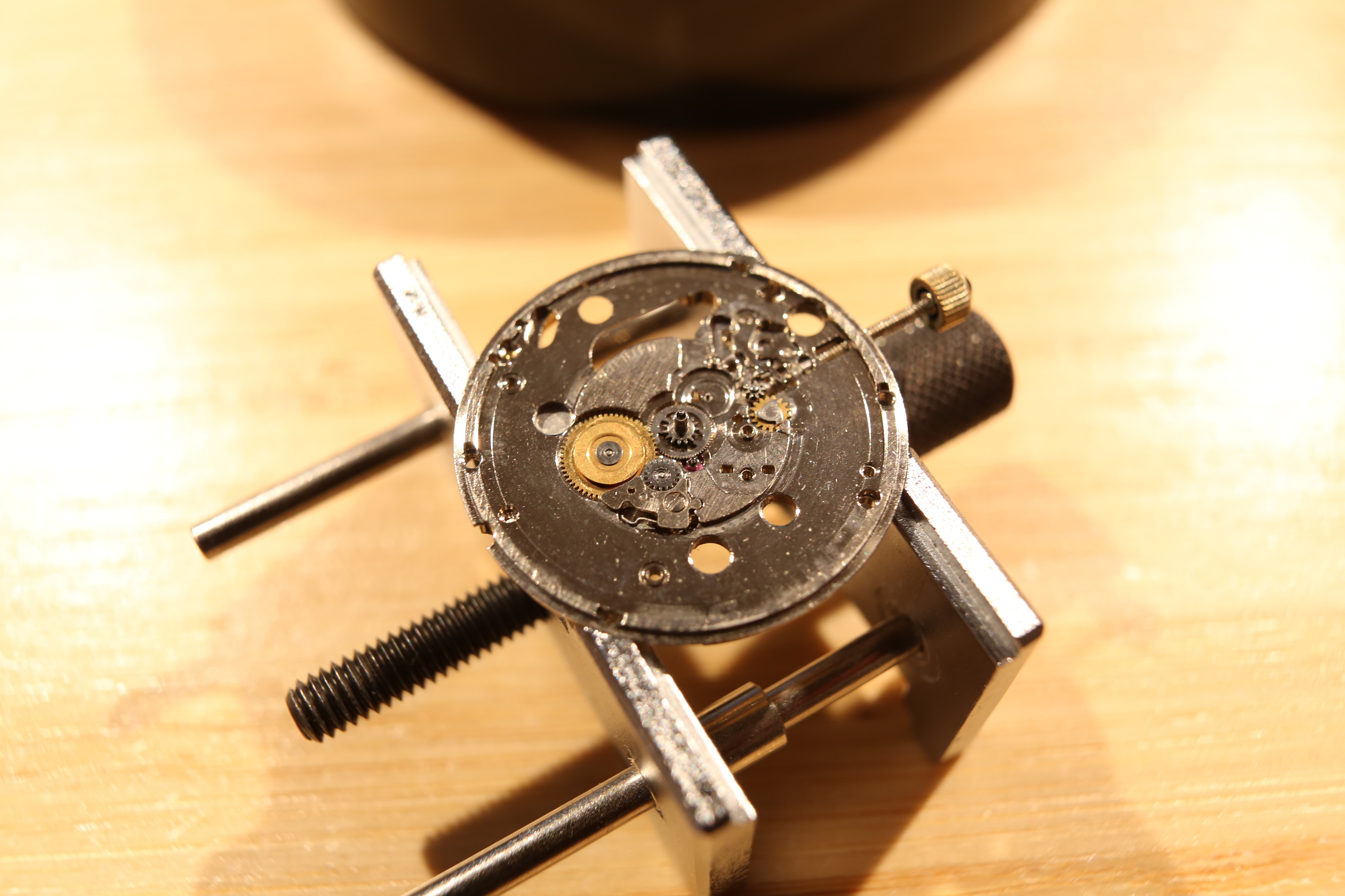

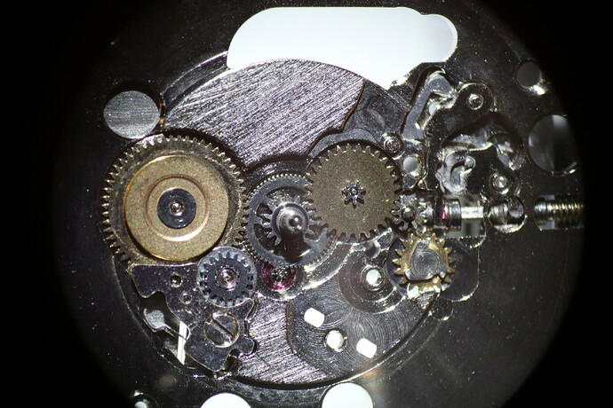

Uurwerk uit elkaar en in de schoonmaakmachine:
En weer monteren; radertrein:

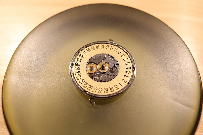

Wijzerverzet- en datumsysteem:

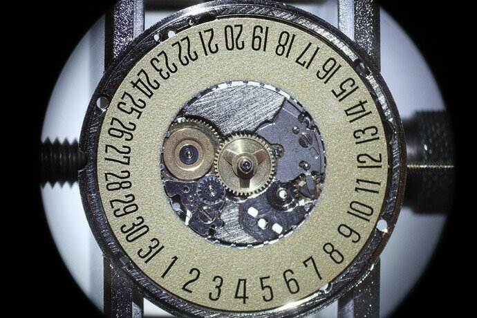

Datumschijf erop:

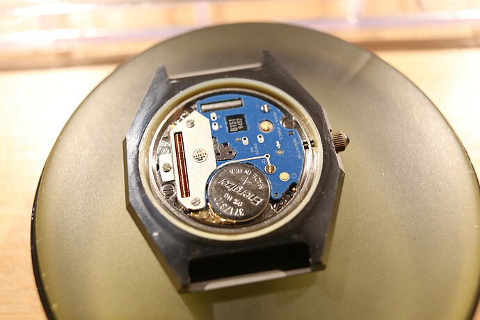

Print er weer op:
En dan het moment van de waarheid; doet hij het weer? Yesss, het heeft geholpen. Ik laat hem nog wel even een nachtje lopen voor de zekerheid, maar hij blijft lopen

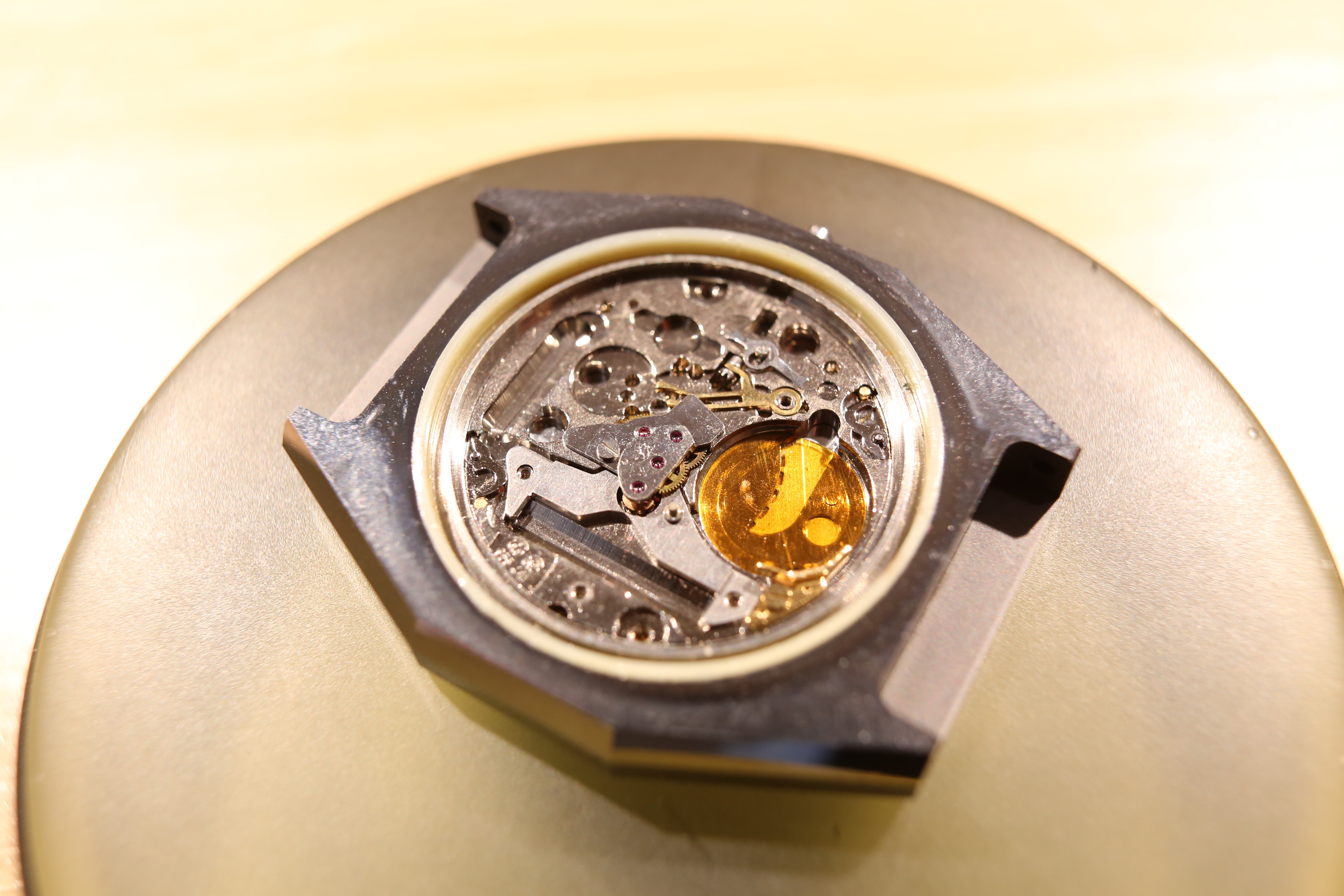

Uurwerkje weer in de kast:

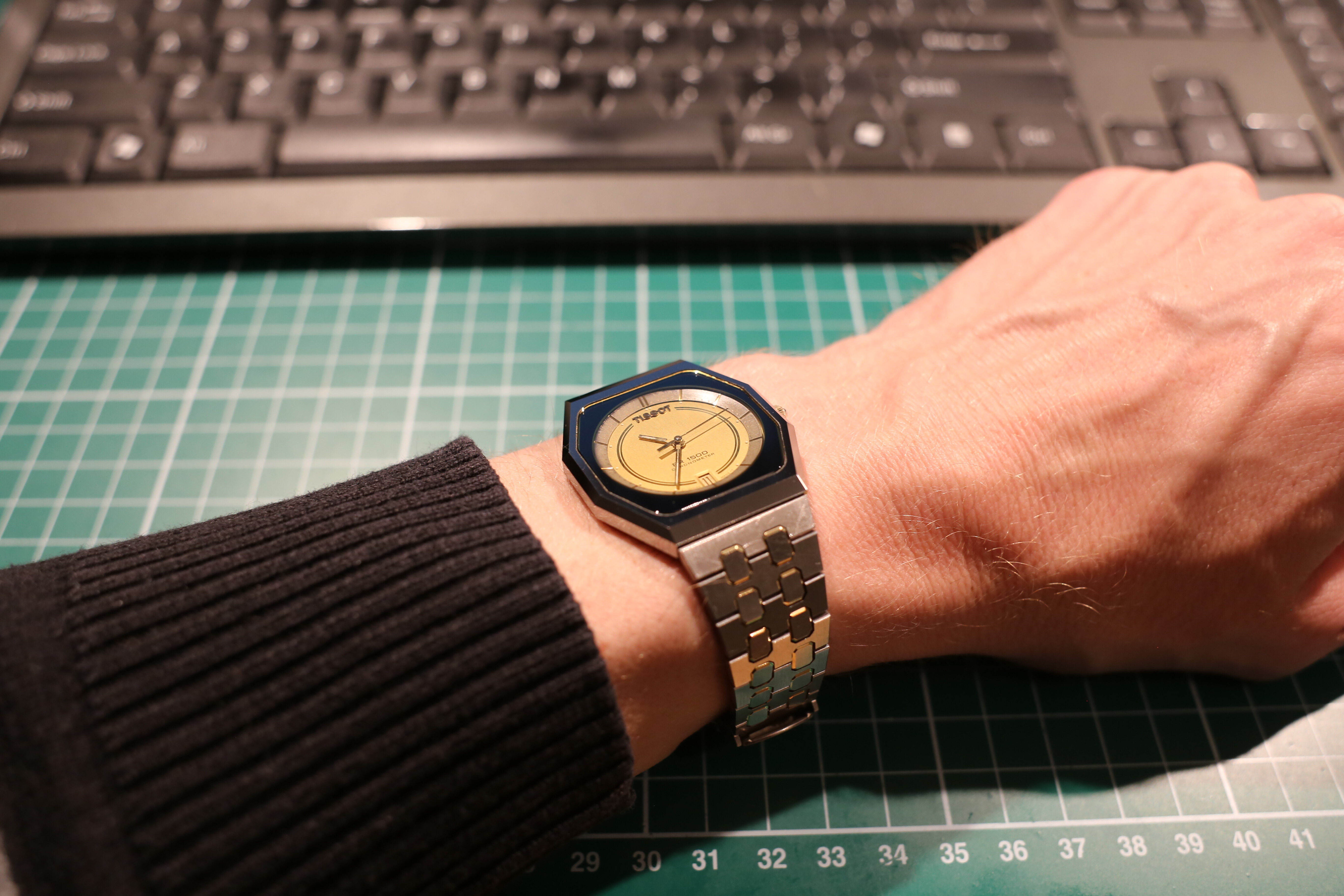

En om de pols dat gekke ding
Top! weer mooi gedaan
