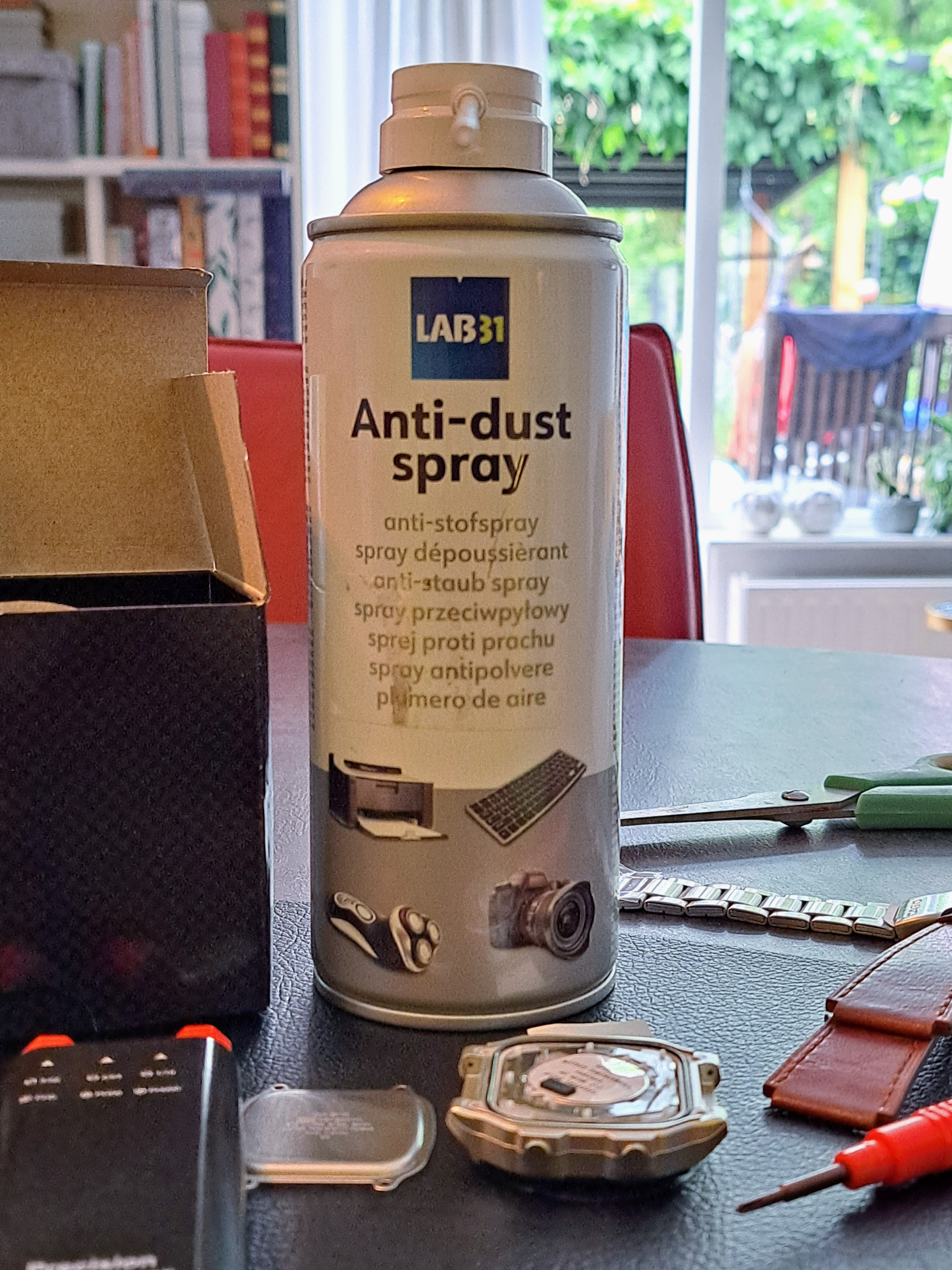

Na inmiddels al heel wat horloges uit elkaar te hebben gehaald ben ik een groot voorstander geworden van het preventief met het blaasbalgje overal bij langs gaan voor ik iets terug in elkaar zet. In het verleden heeft gemakzucht er weleens toe geleid dat ik het betreffende horloge weer uit elkaar moest halen, omdat er toch nog een haast-niet-met-het-blote-oog-waarneembaar stofje achter het glas of - nog erger - tussen een glaspakking zat.
Nu heb ik laatst een busje anti-dust spray gehaald en moet zeggen, dit bevalt mij beter dan het blaasbalgje. De hoeveelheid lucht is mooi doseerbaar waarbij je - als het nodig is - ook een krachtige stoot lucht kunt blazen. Iets dat ik met het blaasbalgje soms niet krachtig genoeg voor elkaar krijg.

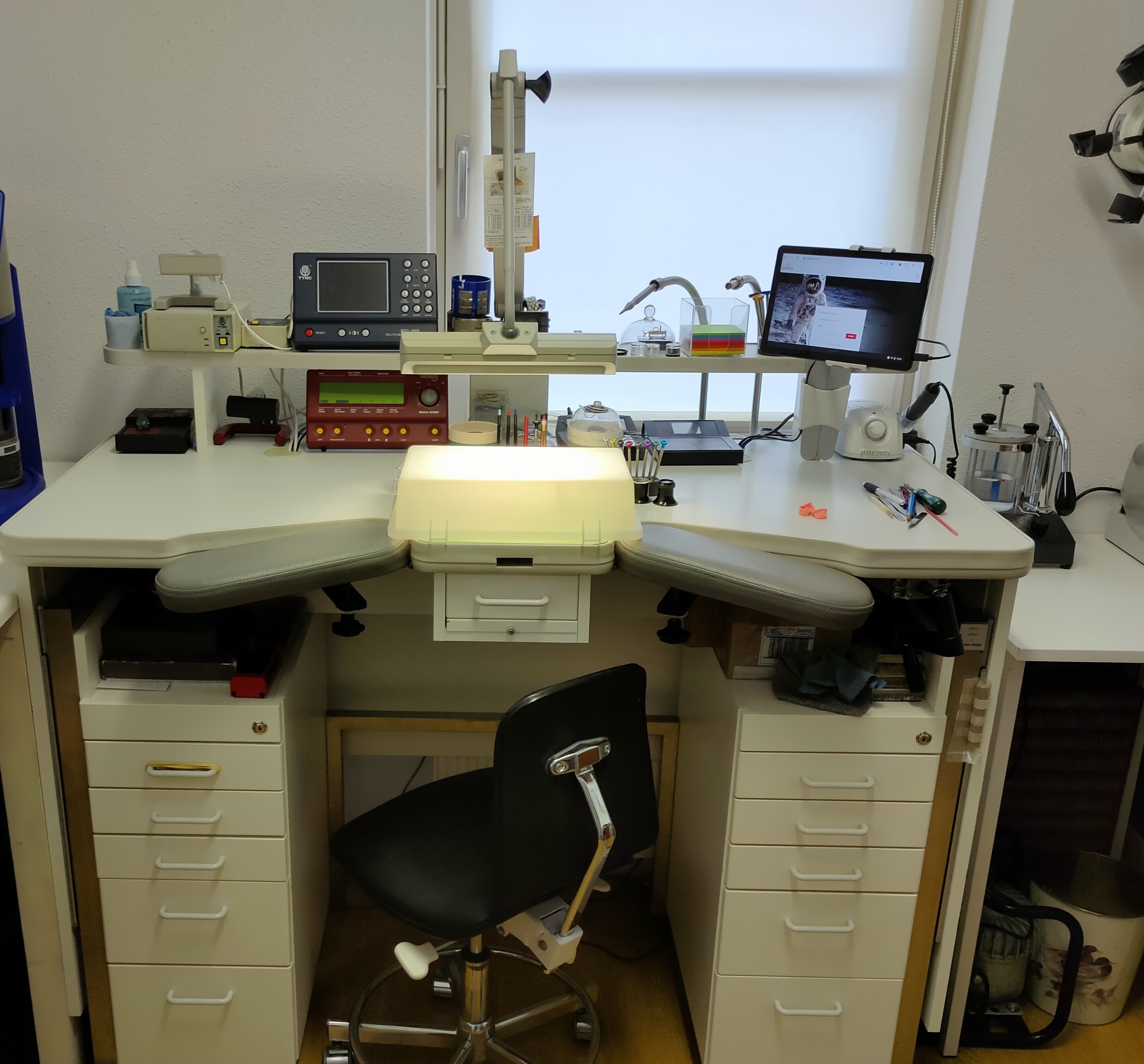

Ik heb verder geen ervaring met een lucht spuitbus, heb zelf perslucht aan de werkbank.

Dit dus is gewoon de beste oplossing, zelf heb ik er ook nog afzuiging bij is ook erg prettig
Persoonlijk ben ik niet zo’n voorstander van om perslucht in een mechaniek te blazen maar voor het wegblazen van stofjes op een glas kan het wel handig zijn. Oppassen voor vochtige lucht bij een compressor.
Rob
Bij de compressor zit een ontvochtiger dus je blaast nooit vocht in het uurwerk.
En voor de stofjes is de afzuiging veel beter dan weet je dat het stofje wordt weg gezogen en niet ergens anders land en nog in de weg zit.
Ik ben absoluut geen horlogemaker ! Maar mijn ervaring (na het vervangen van zeg 1000+ batterijtjes en wat simpele horlogeklusjes) met zo een spuitbus is dat er toch soms vocht mee komt wat condenseert op het glas als het warm is. Zo een blaasbalgje werkte voor mij altijd het beste

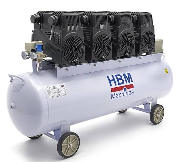

Lang getwijfeld over een compressor, maar ik heb geen idee welke ik daarvoor zou kunnen gebruiken. Sommige maken echte een &^%$ lawaai en andere zijn weer een veredelde bandenpomp. Misschien is een bus perslucht dan een betere oplossing voor de hobbyist.

Kijk eens bij Jun air zijn mooi stille compressors. Zijn niet goedkoop maar dat is geen enkel goed gereedschap.
Mijn horlogemaker heeft een koelkastmotor op z’n Compressor gezet. Maakt nagenoeg geen herrie en geeft goede druk.
Oude compressor van de tandarts, zoals van Juno, zijn ideaal. Gezuiverde en ontvochtigde lucht en weinig herrie. Spuitbuslucht zou ik niet gebruiken. Er komt nogal eens drijfgas mee. Sowieso altijd rechtop gebruiken. Vanuit de fotowereld zijn er tal van blaasbalgjes beschikbaar.
De meeste horlogemakers hebben een stille jun-air compressor.
Maar een compressor heb je pas echt nodig als je serieus aan de slag gaat en perslucht nodig hebt voor waterdicht testen, anders is het wel overbodige luxe en kun je het prima af zonder.
Denk niet dat je voor de hobby een compressor gaat aanschaffen als je de prijs ziet verschijnen in het winkel mandje. :grin:
We spreken hier niet over een compressor om in de auto werkplaats te gebruiken, maar een kleine, stille horloge werkplaats compressor.
Een blaasbalg en Rodico (premium) zijn prima voor de hobby.
Voor een goeie 100€ heb je al een kleine geluidsarme compressor, prima voor de hobbyist.

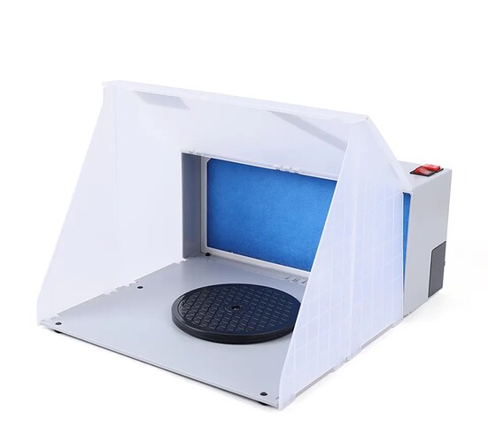

Heb ook mobiele afzuiginstallaties gezien voor op de werkbank/tafel. Vraag me alleen af of je dan niet meer stof aan het rond blazen bent in dat geval…:point_down:
Eens, is inderdaad meer voor de eindassemblage etc.

Ik zie op Marktplaats best veel van die Jun air units voor een paar honderd euro :slightly_smiling_face: Ook nog prima betaalbaar voor de hobbyist :grinning:
