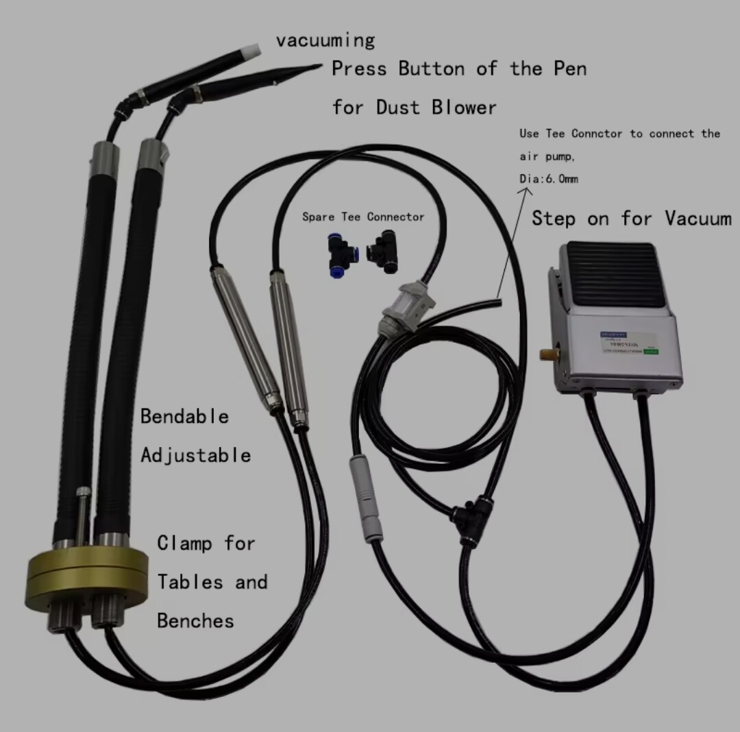

Dit topic is al even stil maar ben voornemens te kijken naar een systeem om stof af te zuigen vanuit uurwerk, ik heb door huid aandoening nou eenmaal wat meer “stof” om uit een uurwerk te houden en naast dat ik goed stoffilter apparaat ga neerzetten wil ik dus ook evt stof kunnen afvoeren uit het uurwerk ipv er in blazen met een balg.
Tijdje geleden in dit topic schreef @Lieuwedv over een airbrush compressor en nu zijn die nog betaalbaar voor hobbyist, is zoiets aan te sluiten op een systeem als dit bijvoorbeeld?

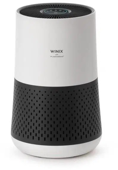

Ik heb deze op mijn werkbank staan (Winix Zero Compact):
Eigenlijk gekocht om veiliger te kunnen werken aan radium uurwerken maar doet altijd rustig dienst.
Niet meteen een afzuiging recht op het uurwerk maar als ik eens goed stof afblaas wordt het wel netjes in het apparaat gezogen en weggefilterd, krijgt geen kans om te gaan liggen. Standaard hoor je die nauwelijks maar op z’n turbo stand geeft die ook stevig van jet qua debiet. ![]()
Ik heb een Toshiba filter in de slaapkamer staan maar die staat nu padumtsss stof te happen, maar heb schone filters er voor liggen om dus de werkkamer stofvrij te houden. Maar daarnaast wil ik dus iets van een afzuig systeem ivm m’n huid probleem.
Je kan hier is kijken. Het werkt top! Ik zou wel een lekker grote tank pakken als je de ruimte hebt. Verder terug in dat topic leg ik uit hoe ik het gemaakt heb etc.
Vacuüm is toch even wat anders… heb me nog niet verdiept in dat stukje en vraag me af of ik dat op korte termijn nog ga doen. Mocht je nog wat vragen hebben kan ik die hier uiteraard wel posten.

Maar zou zo’n airbrush compressor sterk genoeg zijn voor deze applicatie? Werkdruk van die compressor is 6 bar.
Ja alleen wel met een tank kopen. Ik heb 24liter en kan daar best wel een tijd mee doen. Ik heb hem afgeknepen tot 2.5bar
Want zonder tank loopt hij elke keer te ratelen bij ieder gebruik?
https://www.hbm-machines.com/nl/p/hbm-as-189-a-airbrush-compressor
Dit is degene waar ik naar zat te kijken en heeft 3 liter van zichzelf.
Ja.
Die stanley die ik heb is niet veel duurder maar heeft wel veel meer inhoud. Zal wat betreft geluid niet veel uitmaken.
Stanley fatmax 24l. 167 euros nu. Wel ff naar dat topic kijken wat ik stuurde want er komt het eea bij kijken.
De stanly is me echt te groot, ik heb die ruimte niet beschikbaar om zo’n grote compressor kwijt te kunnen, de hbm die ik stuurde heeft de formfactor van een pc en om die reden beter weg te werken.
In hoeverre gaat de kleine opslag echt een probleem zijn, bedoel ik hoop niet continue gebruik te moeten maken van het vacuum want dan zou er iets niet helemaal goed gaan denk ik.
