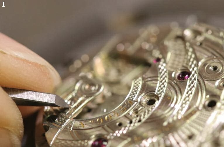

Guilloche:
Een versiering die wordt aangebracht op de wijzerplaat en de rotor met behulp van een graveersinstrument met scherpe punt, een guillocheermachine. Hiermee wordt een gelijkmatig patroon in een effen oppervlak aangebracht. De precieze afstelling van het instrument voor elk nieuw traject wordt verricht met een soort pantograaf en de beweging van het instrument kan handmatig worden gestuurd of mechanische. Echt geguillochis (de juiste term die een meester van het guillocheren zou gebruiken) zijn zeer verfijnd en moeilijk te produceren. Daarom worden de meeste wijzerplaten die op deze manier zijn versierd geproduceerd met een stansmachine. Breguet is een van de zeer weinige bedrijven die elke wijzerplaat nog echt guillocheren.
(plaatje geleend van het net)
