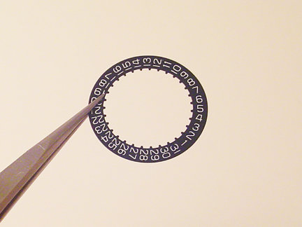

Ik wil je je goede gevoel niet ontnemen, maar er zitten wel meerdere tandjes op de datum ring. Dus kan zijn dat er toch eentje gebroken is.

Ik ben eigenlijk wel benieuwd of een van de horlogetechnieknerds mij in een soort van Jip en Janneke taal kan uitleggen waarom het eigenlijk zo is dat je tussen plm. 21:00 en 03:00 beter de datum niet kan verzetten. Waarom is dat eigenlijk slecht? Ik heb dat nooit zo goed begrepen… ik begrijp wel dat het datumwiel door een ander wiel of palletje verzet wordt enzo, maar dat gebeurt toch pas rond middernacht. Toch?
Thanks!
Bij sommige horloges begint het veranderen van de datum al eerder.
Dus er zijn al tandjes in beweging om de datum te verzetten. Als je op dat moment gaat draaien, kun je er een soepje van maken.
Ik had laatst ook hetzelfde met mijn Seamaster. Was rond half 10 de datum aan het verzetten en het ging wel maar minder snappy as always. Geen kracht hoeven gebruiken of zo, maar het voelde tikkeltje minder soepel. Toen ik mij realiseerde dat ik in de danger zone zat qua datum verstellen. Schrok mij ook het apelazerus.
Daarna even alle datums doorgedraaid (in the safe zone) en gelukkig niks aan het handje.
Het zal heus niet allemaal meteen kapot gaan, maar het is wel spelen met vuur.
Thanks! Omdat je het dan forceert ofzo? Dat ‘bewegingsproces’ mag niet met kracht/versneld uitgevoerd worden in die tijdspanne, of…
Als de wielen nl. eenmaal in elkaar haken, kan er denk ik weinig misgaan anders dan dat de datum op enig moment verspringt. Daar is dat mechanisme juist voor bedacht of kraam ik nu onzin uit?!
