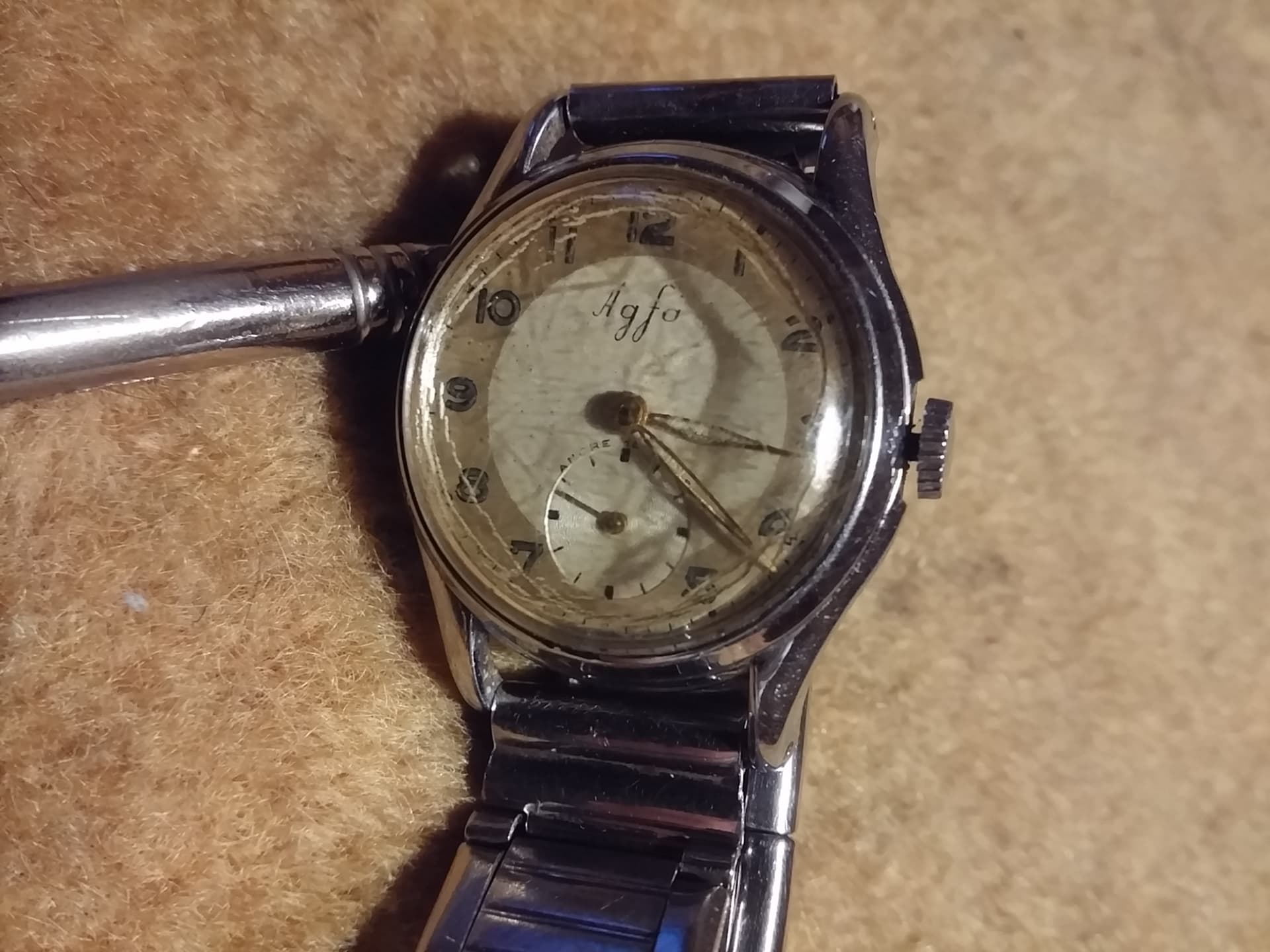

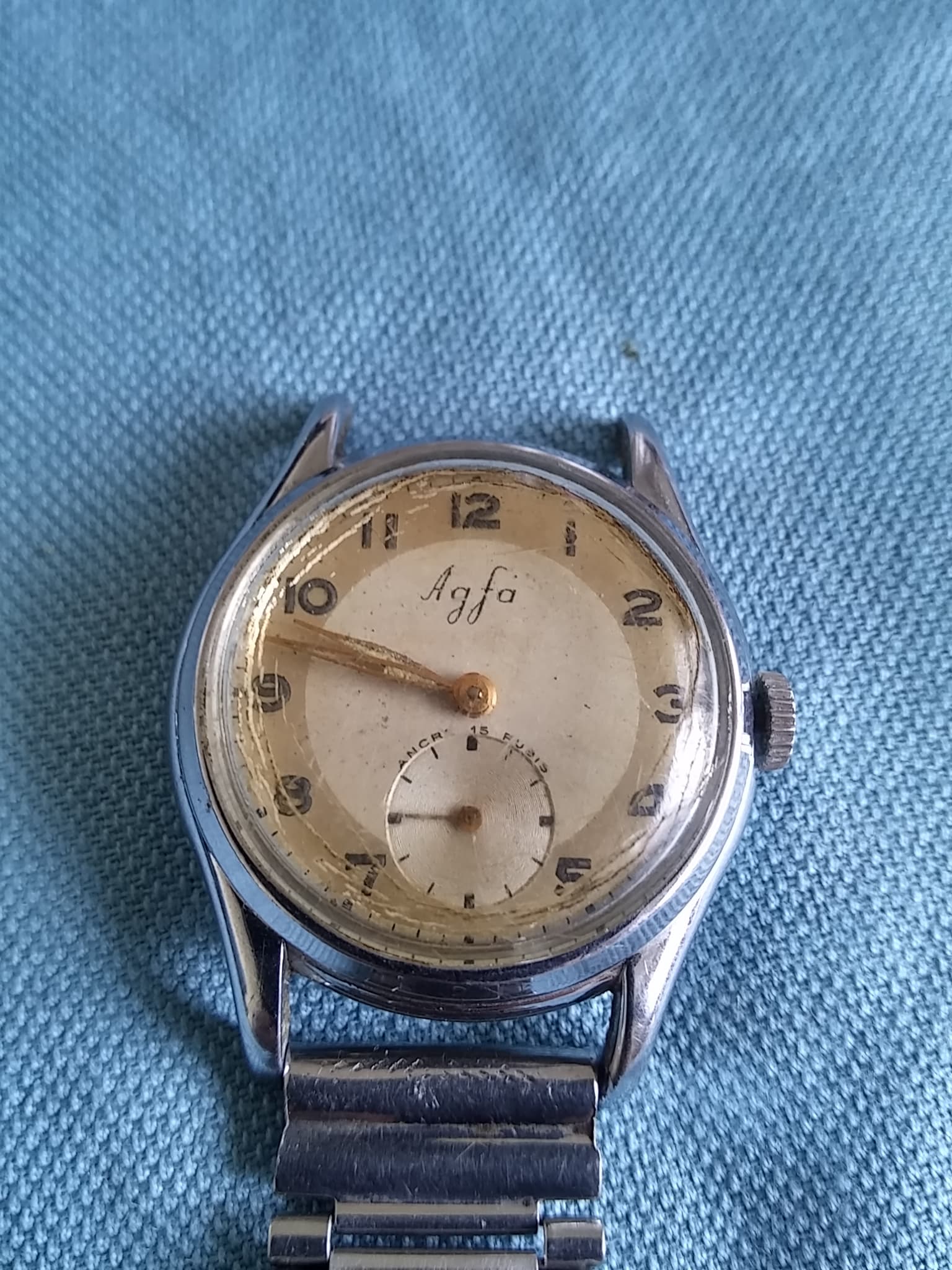

Weet iemand misschien uit welk jaar dit horloge komt ?
Aan het design te zien, jaren '50. Grappig met dat merk.
Promotie modelletje?

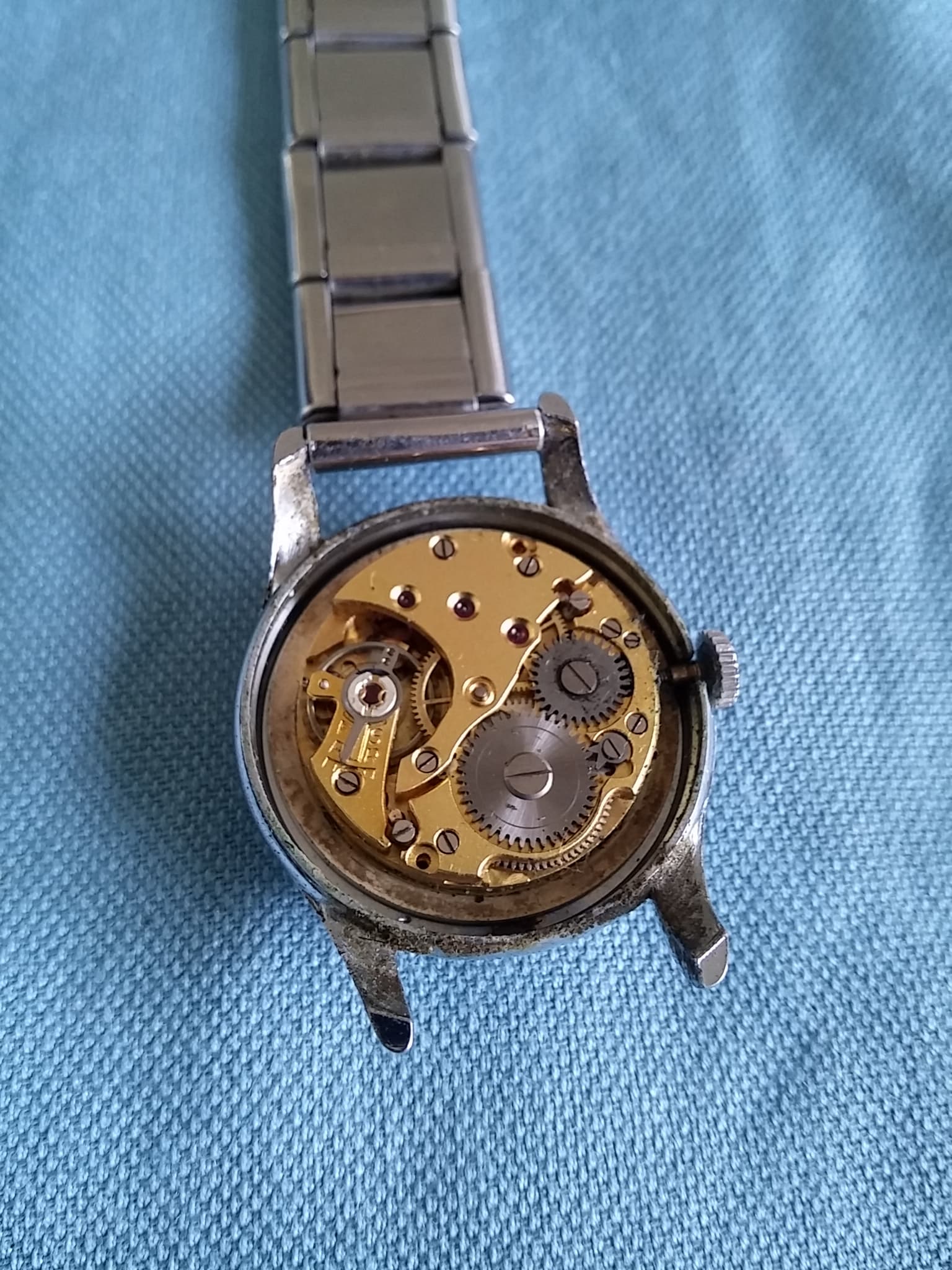

Weet je wat voor uurwerkje er in zit? Aan de hand van het calibernummer kun je vaak wel ongeveer de leeftijd vaststellen.
Heb even de titel wat verduidelijkt ![]()
Rond 1955 zijn er ook in de ussr horloges gefabriceerd onder de merknaam Agfa.
Er staat ancre op de wijzerplaat… grofweg na 1930?
Foto van het uurwerk is fijner om te dateren.
Daar is wel eer aan te behalen ! ( Nieuw glaasje, bandje, kroon.)
Zeker uit de jaren 50…
Agfa, dat waren toch foto rolletjes ?
Hoe krijg ik dat in m’n telefoon?
Incabloc… vanaf 1950?
Alleen ben ik wel bang dat er radiumverf gebruikt is dus eerst even testen. En zo ja, heel erg oppassen! ![]()
Acre 15 rubis. Het klinkt Frans in mijn oren. Helaas geen info gevonden.
Vast en zeker!

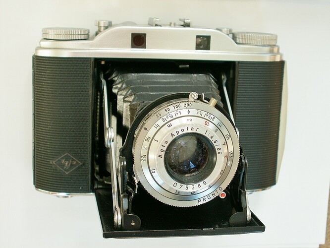

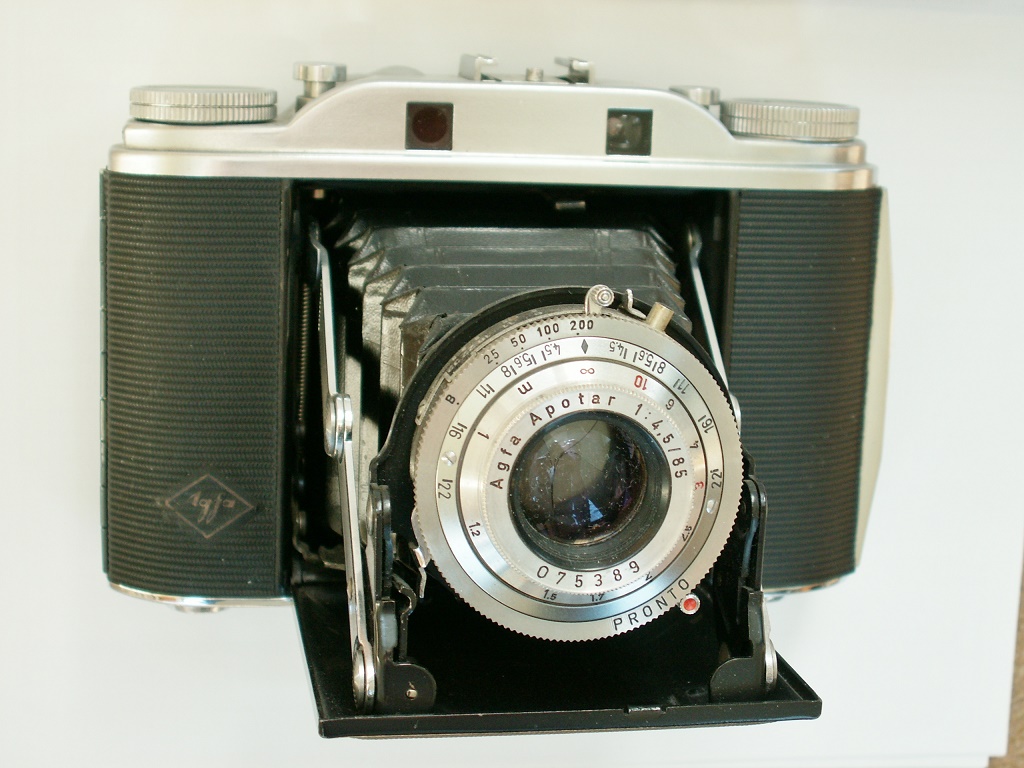

en het ‘officiele’ logo op een vintage Agfa camera.
Het logo op het horloge ziet er een beetje ‘nagetekend’ uit. Misschien een individuele actie van een Agfa foto liefhebber?

Hoe kan ik dat testen ?
Hoezo dan? Omdat het oud is?
Ook, maar vooral omdat ik radiumverf denk te zien.
Met een eenvoudige GM teller bijvoorbeeld:
Alles boven de 0,2 uSv/h (achtergrond) duidt op radiumverf.
