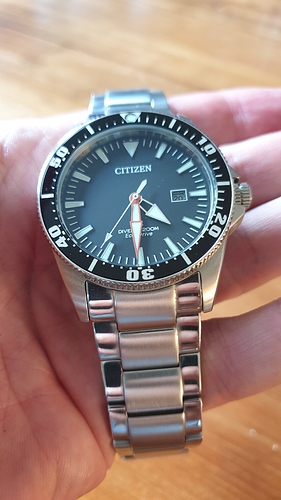

Maar de kast is vrijwel volledig gebrushed en de bracelet volledig polished, en dat is eigenlijk niet zo mooi…

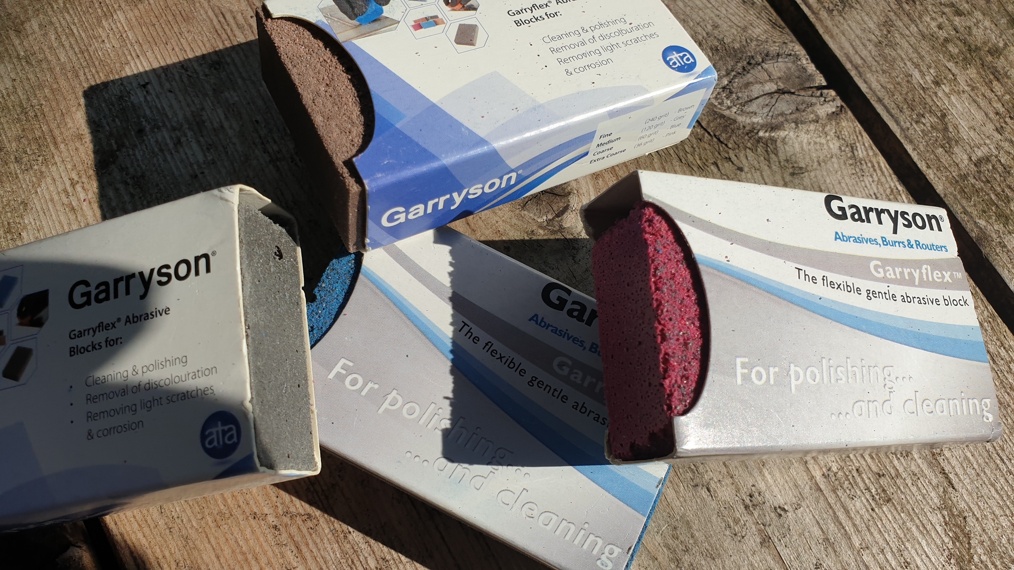

Na de verschillende topics over DIY brushing hier op HF en elders gelezen te hebben besloot ik de Scotch schuursponsjes te skippen en meteen gebruik te maken van de juiste tools:

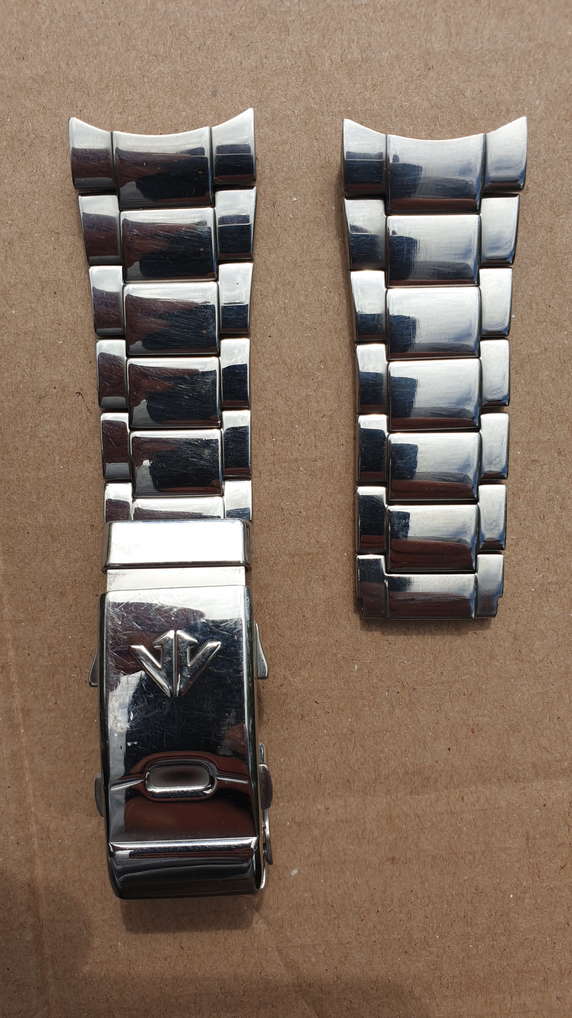

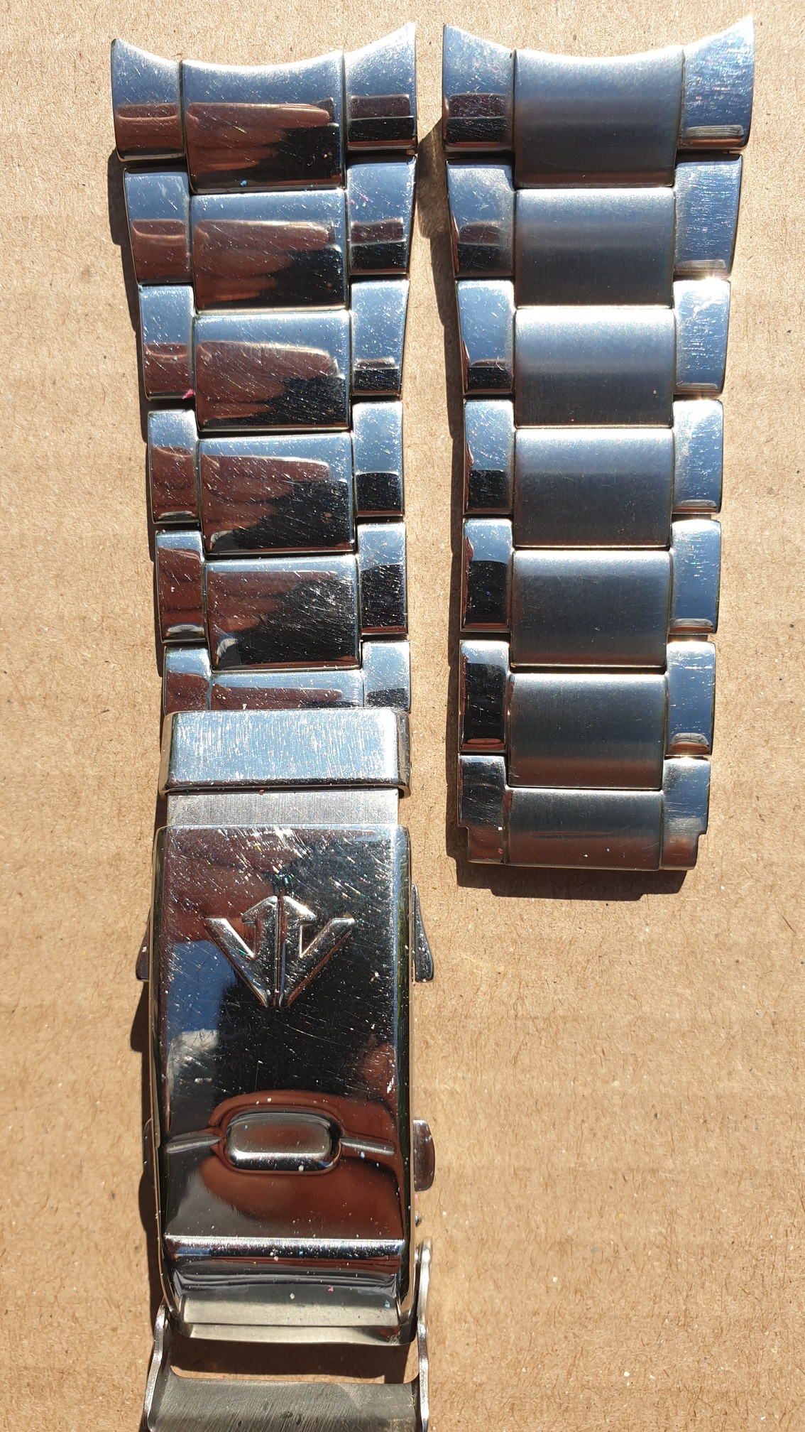

Initiële staat van de band:
Nu kon ik de band helemaal brushen maar vond een polished contrast toch wel mooi. Na 3 weken dubben over wat dan brushed en wat polished besloot ik de brede center links te brushen en de smallere buitenkant zo te laten.

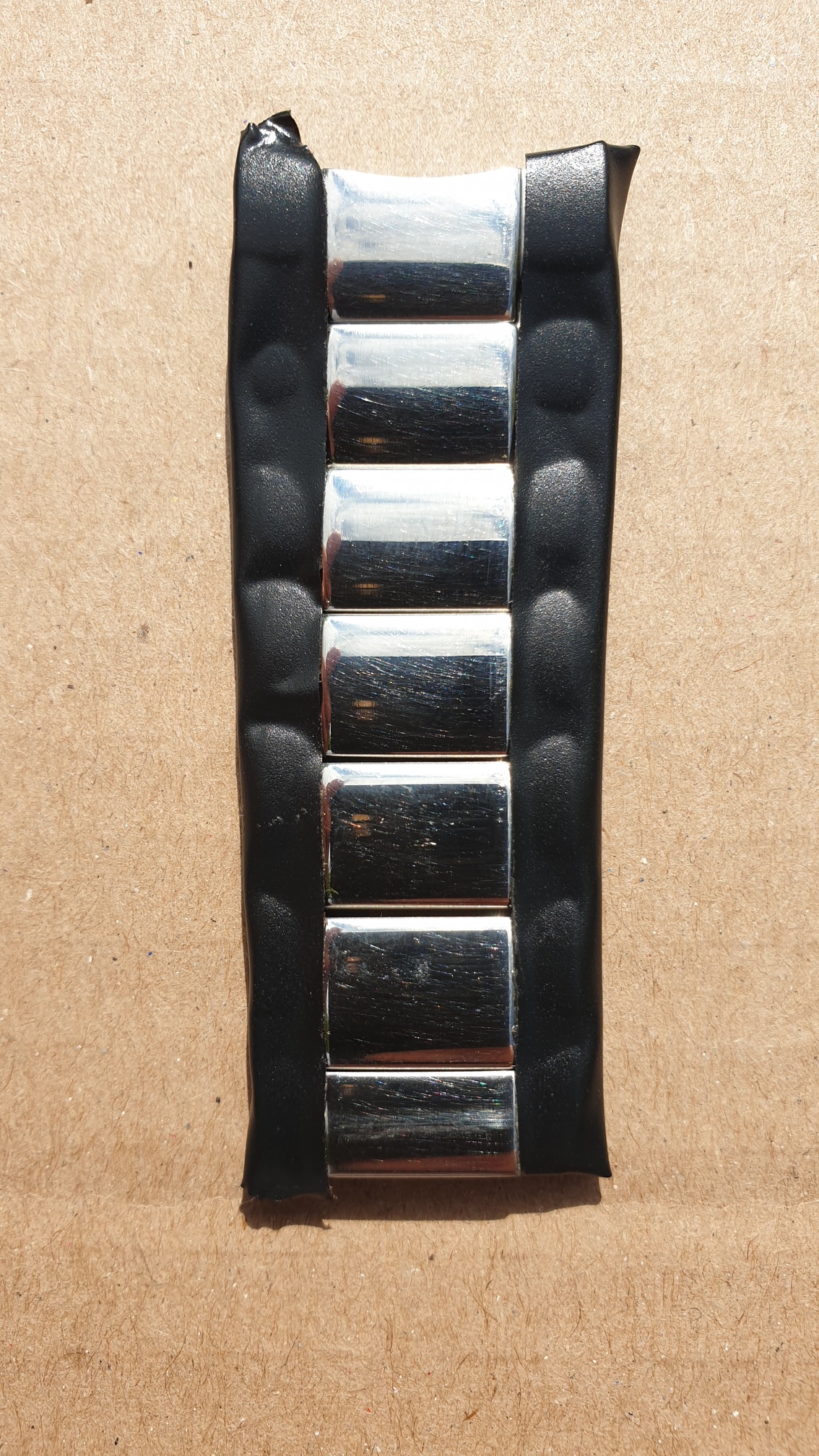

Afplakken (isolatie tape):
Eerst de 36, dan de 60 en ben gestopt bij de 120 (heb Bruin 240 niet gebruikt)

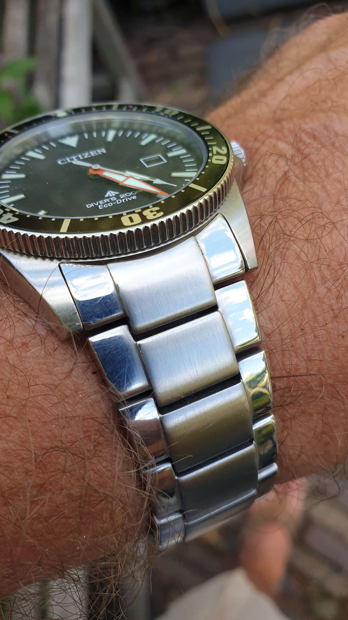

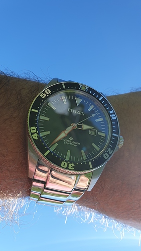

Resultaat… :drum:
De Garryson blokjes werken erg fijn. Zijn ook enigszins flexibel en buigen dus mee met krommingen.
Aanrader!

Gaaf resultaat. Is volgens mij een aftermarket band? De standaard band is bij mij gebrushed.
Is idd een heerlijk horloge. Een blijvertje in mijn collectie.
Barton heeft overigens ook rubber straps (21mm) die hem goed staan. :+1:
Erg gaaf, dit resultaat :+1:
Klopt. Past wel goed (endlinks) maar is dus unbrushed (until now :wink:)
Ook hier een blijvertje!
Goed gevonden. Sluit idd mooi aan :+1:
Mooi werk. Moet even wennen aan de polished outer links.
Zou je gezien de kast niet beter alles brushen?
Mooi resultaat, ziet er top uit!
Echt een betere band geworden zo, staat prima :ok_hand:
Mooi resultaat zeg!:+1:
Mooi gedaan!
Mooi gedaan, staat em goed
Zit te twijfelen. Omdat het al een enorme verbetering is tov all polished laat ik hem even zo maar mogelijk dat ik later besluit om hem helemaal te brushen.
Juist omdat ik zo te spreken ben over hoe de brushing eruit ziet en goed past bij de kast zou dat ook mooi kunnen worden
Zo da’s mooi geworden :+1:
Cool!
Goed resultaat! Lekker bezig :grin:
Was bijelkaar een uurtje werk, laatste weekje vd vakantie, welbesteed :sunglasses:
Heel mooi gedaan :+1:
Ziet er goed uit!
Mooi. Ik zou denk ik wel de gepolijste delen en clasp met cape cod beetje opfrissen. Als finishing touch.
Zou niet alles brushen zoals sommigen zeggen. Zo voorspelbaar :grin:
