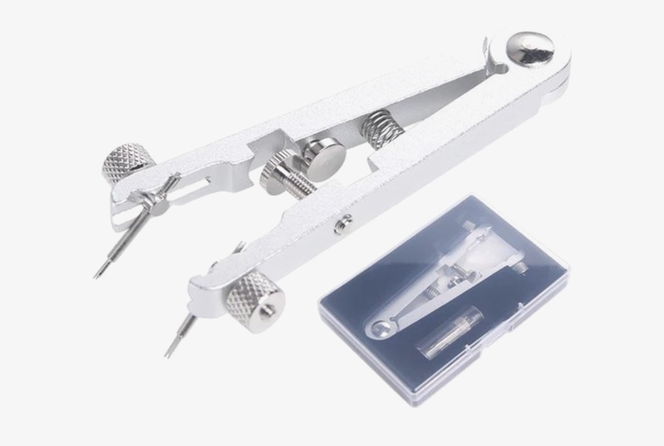

Zo’n Chinese pincet kopen en dan de losse Bergeon vorkjes bestellen is een bruikbare combinatie.
Dat ding is inderdaad niet veel soeps. Die koop je overigens bij de verstuurchinees voor minder dan een postzegel.

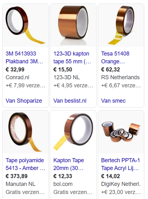

En wat voor goudkleurig tape is dat?
:rofl::rofl::rofl:
Moest even googelen, “kapton tape” is de juiste benaming. Komt in vele soorten en maten. Zou het bij een smalle rol houden.

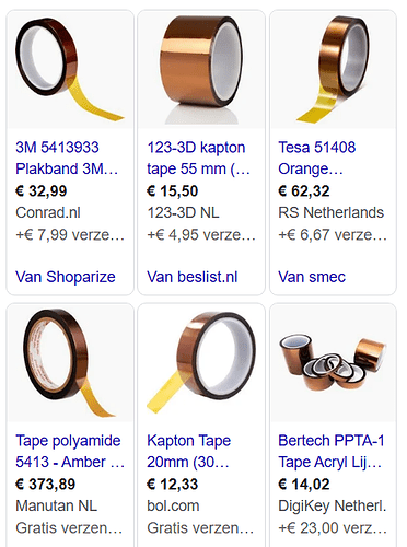

Kapton tape (screenprintje van Google):

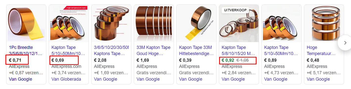

En bij Ome Ali: (let op de prijzen! :rofl: :rofl: :rofl:

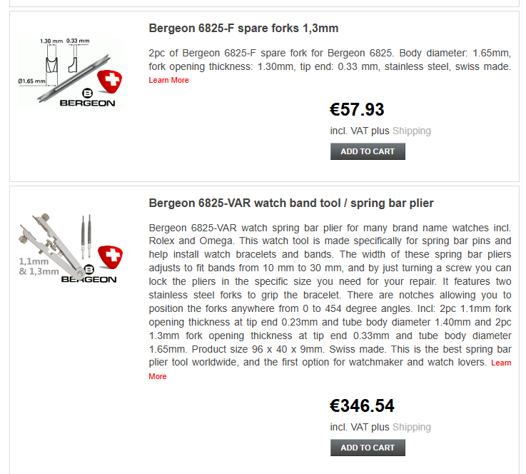

Bij Cousins zijn ze misschien iets goedkoper.
Ik heb dezelfde oplossing gekozen, Chinese tool met de Bergeon vorkjes.
https://www.cousinsuk.com/product/bergeon-6825

Is die prijs bij Cousins eigenlijk per vorkje of per set van 2?
Ik denk per stuk, dus niet echt goedkoper dan de site die @Lexaf plaatste :grimacing:
Je moet even kijken naar de uitsparingen in je band. Die van 1.3 passen soms niet eens in die uitsparing. Dacht dat ik daarom de kleinste had genomen, maar het is even geleden dus dat zou ik even na moeten kijken.

Klopt, beter duur dan niet te koop; die vorkjes van het Chinese equivalent doen het gewoon niet :grimacing:
