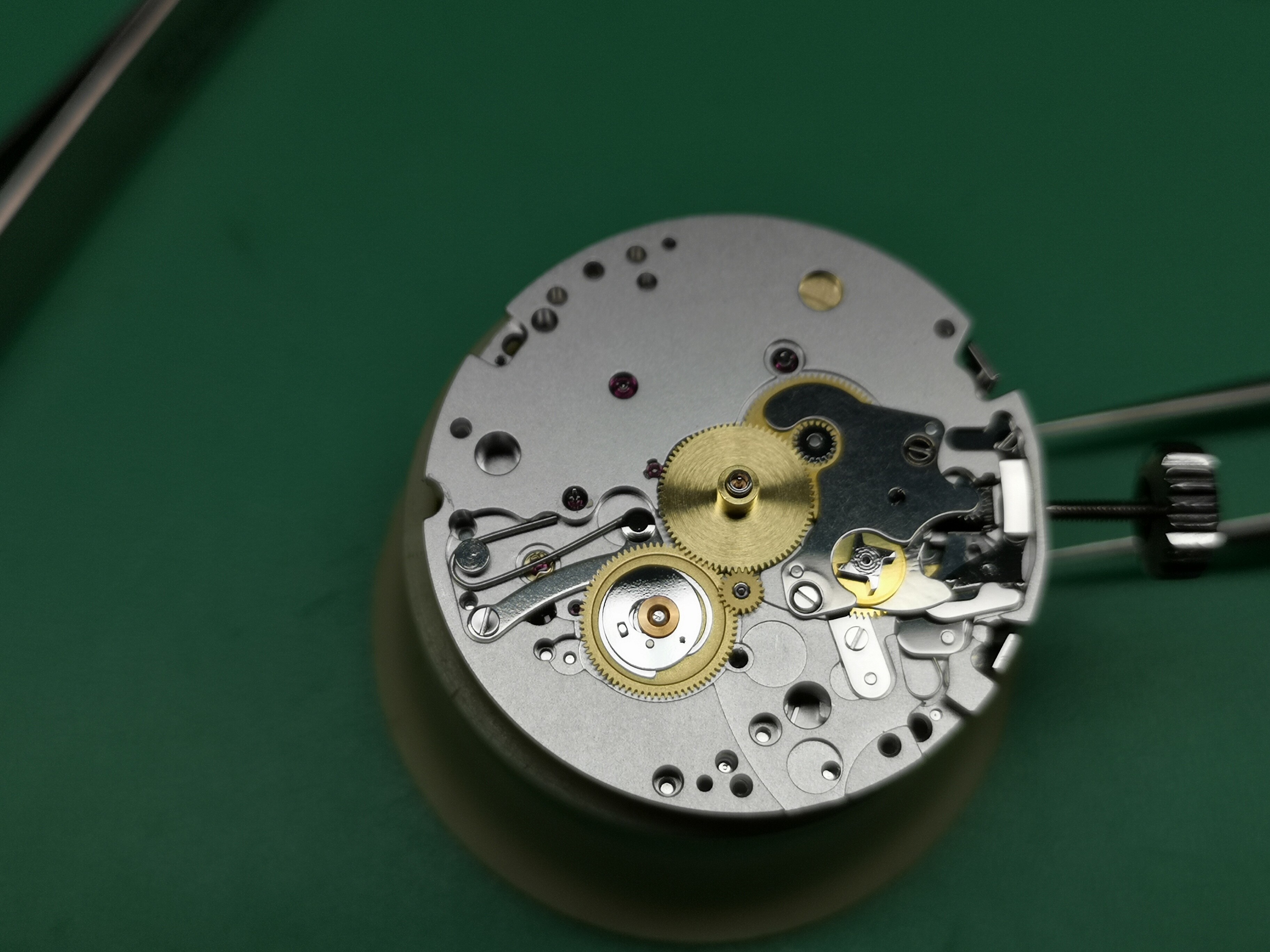

Volgens mij zit er een B04 uurwerk in waarbij 't geen enkel probleem zou moeten zijn namelijk, kan er naast zitten maar zie wel eens z’n uurwerk passeren.

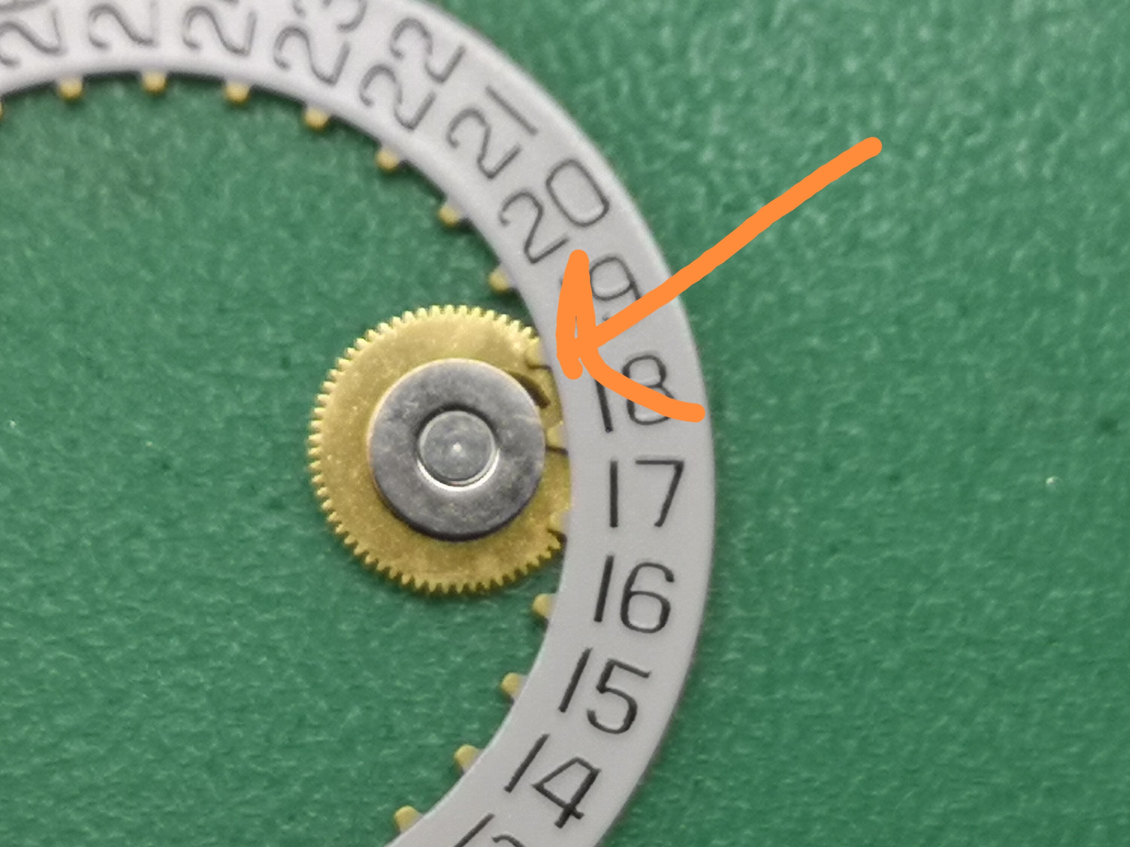

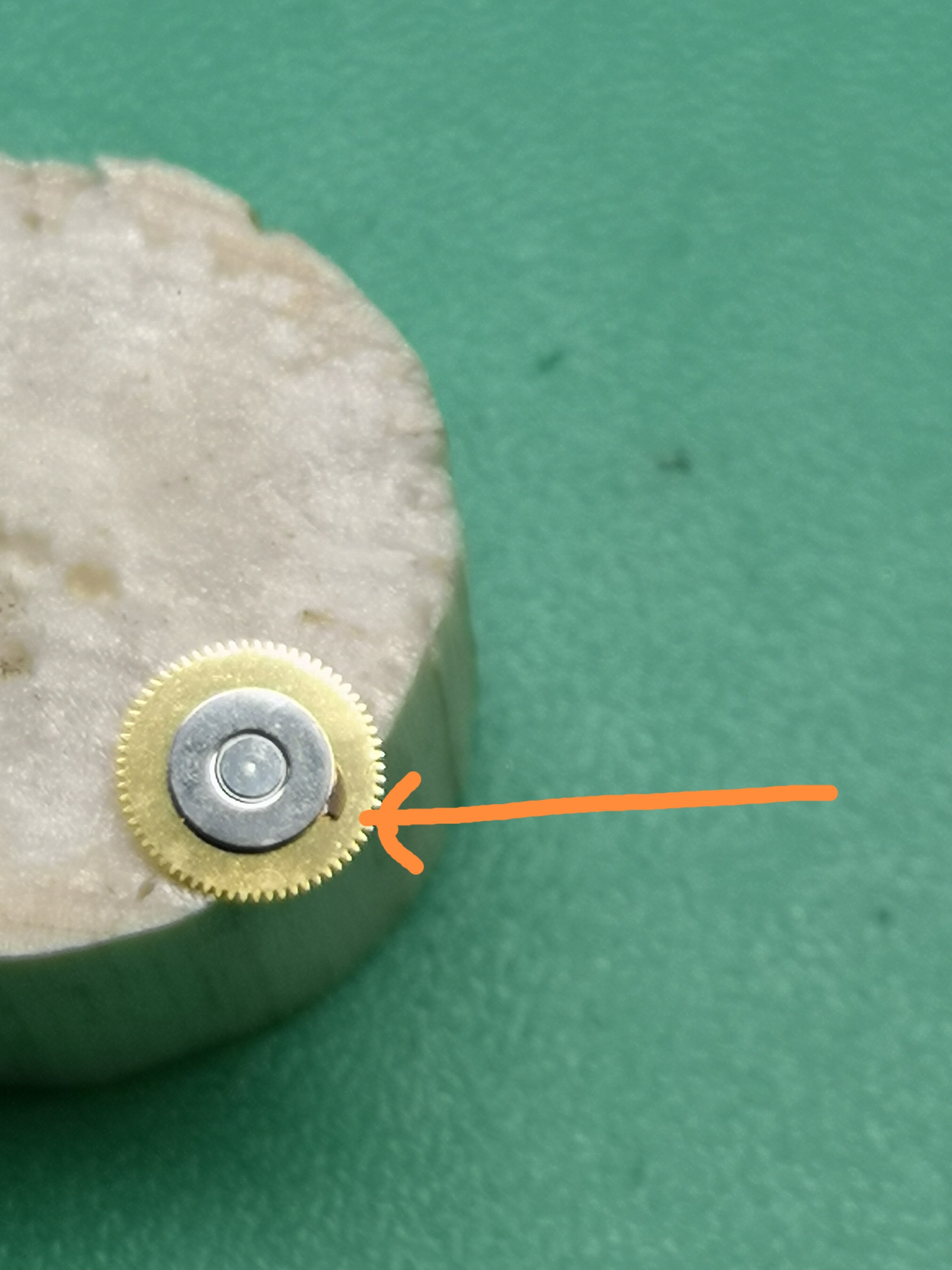

Veel uurwerken zijn gewoon beveiligd met verend datum verzet rad en bij alle 7750 varianten zit gewoon een slip koppeling.
Hieronder een B01 uurwerk met datumverzet rad.
Mijn variant op een 7750 heeft geen datum, you insensitive clod! :slight_smile: Alle gekheid op een stokje, bedankt voor deze toelichting, dat vond ik zeer interessant.
Uit nieuwsgierigheid, strekt zich die slipkoppeling ook uit tot ETA 2824 / Sellita SW200 en moderne Soprod / STP uurwerkjes, of was dat puur een Valjoux ding?
Bij deze uurwerken zit er een verend deel in het datumverzet rad, dat wil zeggen, er zit een verend deel in die het bij het verzetten van het wijzer werk bij genoeg spanning de datum verzet “klik” en bij handmatig verzetten van de datum krijgt het veertje van het datumverzetrad de datum schijf tand van achteren in z’n “rug geduwd” en veert dan naar innen bij handmatig verzetten, al zal daarna z’n oude positie terug innemen.
Hierbij 't veertje, dat bijgenoeg spanning de datum laat verspringen, en dat handmatig verzetten en dus word aangevallen in z’n rug naar binnen klapt.
