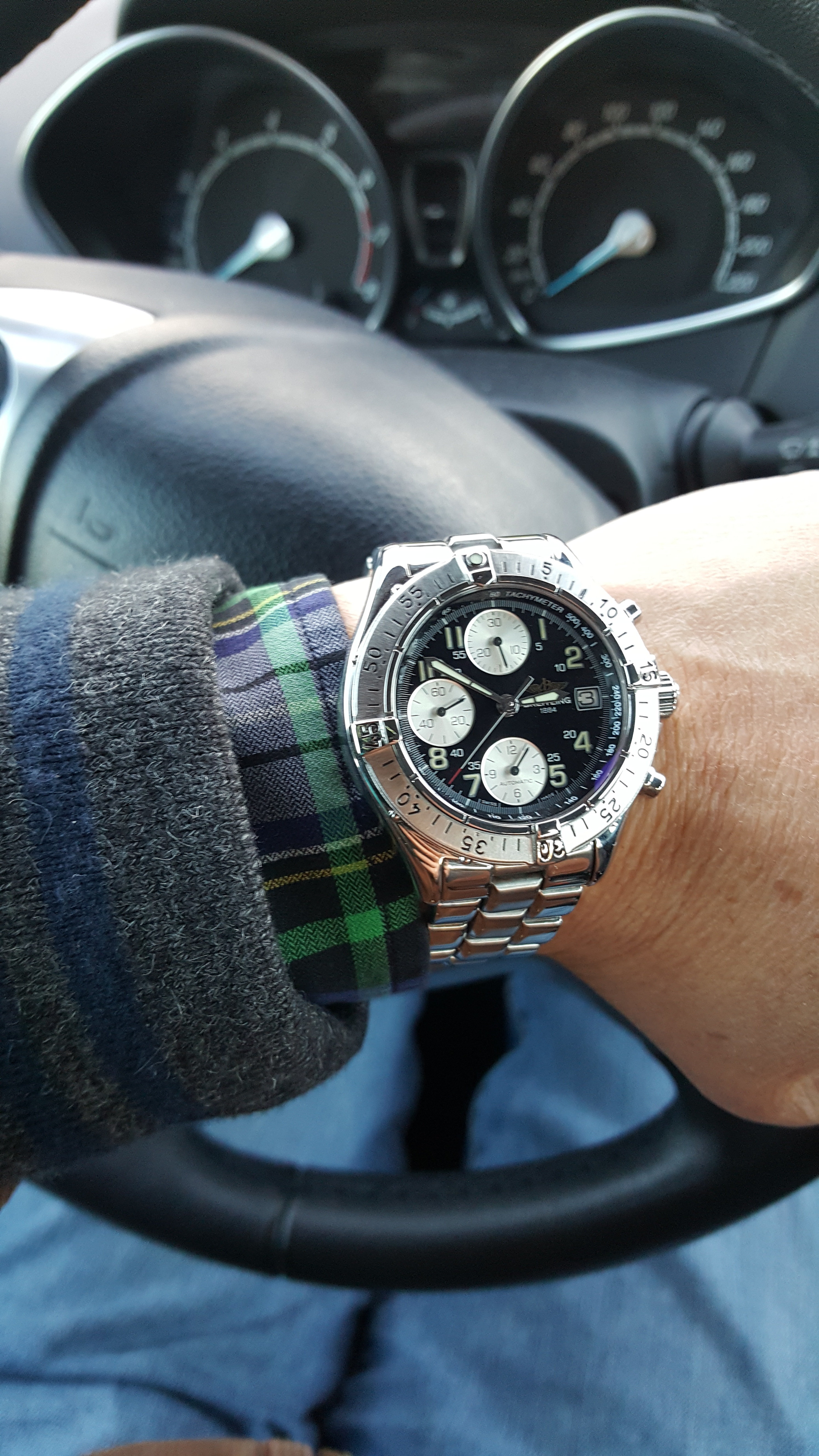

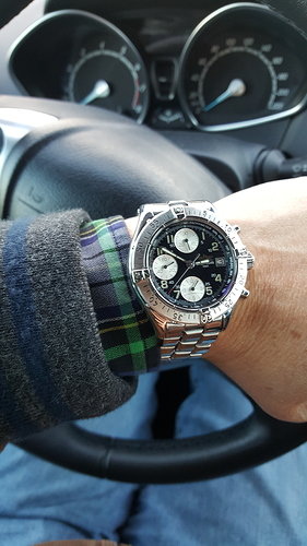

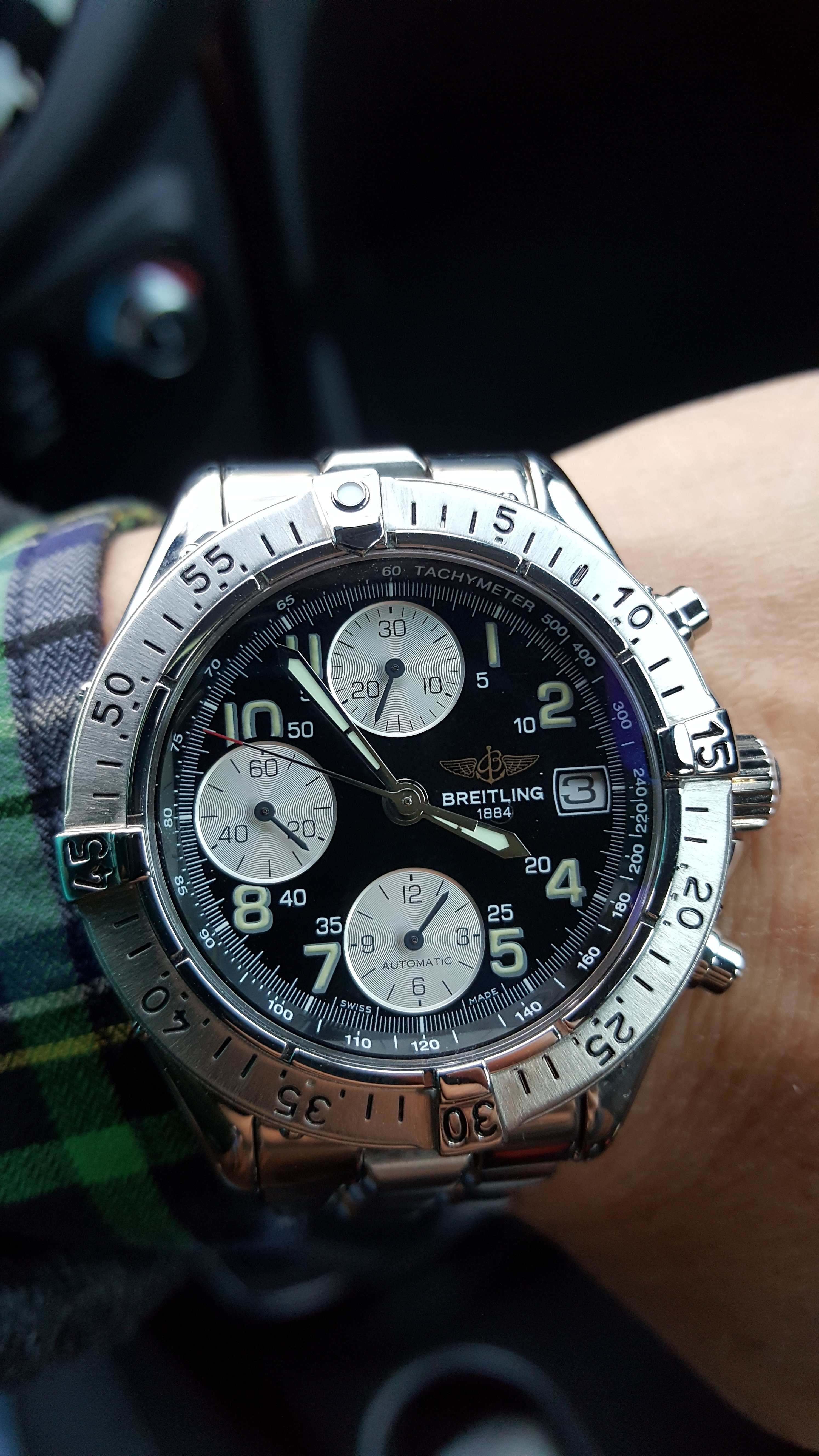

Mijn eerste horloges tweedehand Breitling colt chrono automatic bj 1999.
Mijn vraag:
Horloge vol opgewonnen goed lopen op de pols,maar als ik een nacht op kast leg dan op ochtend loop hij meer dan 5min. langzamer. En als 24uur op kast leg dan is hij helemaal stil. Ik heb een Invicta automatic hij deed veel beter qua prijs verhouding Invicta/Breitling 1/15 keer.
Wie kan mij helpen. Ik had de Breitling gekocht omdat ik hem zo mooi vind.

Mijn Breitling colt chrono serie/type A13035.1. Bj 1999.
