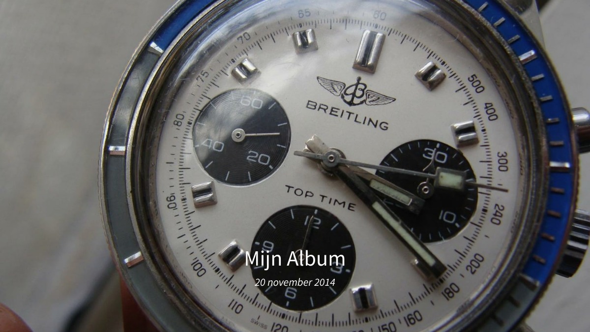

ik heb op een veiling een wat ongewone Breitling top-time diver gekocht .
Kom zojuist bij een bevriende oud juwelier vandaan die het heeft nagekeken , het uurwerk is een Valjoux 7736 , wat mij opvalt is dat er aan de binnenzijde van de schroefdeksel “wakmann watch co.” staat is dit normaal ?.

Jep, wakmann kan je prima aantreffen. Ze waren distributeur van Breitling in de VS. Benieuwd naar de foto’s :slight_smile:

Dat zijn de foto’s dus , ik schat in dat het horloge van begin 1970 is , weet iemand er verder meer over , het model bouwjaar ?, er is niets over te vinden door mij , de meeste top-time Breitlings zijn dresswatches en in een diver kom je ze niet veel tegen zeker niet in deze uitvoering volgens mij
Mooi horloge :slight_smile: ff wachten tot ReneJK langskomt, die weet vast meer!
Helaas kompleet fake
Oa logo werd pas na 1981 gebruikt
Er zijn maar enkele co signed wakmann/breitling horloges , en dit is er niet een van
En er was geen toptime dat er zo uitzag , als je goed naar de wp kijkt zie je ook dat dit er later opgeschilderd/geprint is en niet eens heel netjes

Mooi horloge. Die acryl duikring is mooi. Logo lijkt me inderdaad opgedrukt. Rene, hoe zit het dan met gesigneerde uurwerk? Origineel?
Eigenlijk is het horloge niet zo mooi. Ik bedoel, kijk eens goed naar de subdials en vooral de randen daarvan.

Die is inderdaad nep, top time staat ook wel erg slordig geschreven,ze hebben niet eens echt hun best gedaan.

Ga er maar vanuit dat het een frankenwatch is. Bij elkaar gezocht dus. Dat logo is in gebruik sinds 1981. De Valjoux 7736 was in gebruik tot 1978, helaas. Het matcht gewoon niet. Het complete internet staat trouwens vol met neppe en bij elkaar geraapte Breitlings, dus daar word je niet wijzer van als je niet weet waar je moet zoeken.

Franken is dat er bepaalde originele onderdelen inzitten , dat is hier niet het geval . Er zit geen onderdeel in dat uit de breitling fabriek komt

Nee, de gravering klopt niet , is waarschijnlijk een blanco uurwerk geweest en breitling er in gegraveerd tijdens het faken
