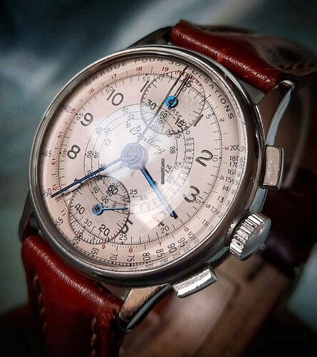

De wijzerplaat is echt nog mooi maar toch stevig gepatineerd, de wijzers zie je met name uit die periode dat er aanslag op zit van condens en dergelijke. Jouw klokje ziet er uit als een remodelled item naar mijn mening.
Hieronder mijn chrono die is volledig authentiek en uit 1941 daarbij duidelijk 2 nieuwere onderdelen dat is een reparatie uit 2001
Zie je de aanslag?

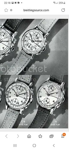

Die wijzers hier op een 176, maar niet helemaal hetzelfde. Geen druppel op het korte einde van de lange seconde wijzer en geen pijl halfweg de bovenste kleine wijzer.
De horloge lijkt wel sterk op de bovenste

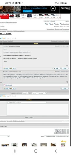

Dit is een antwoord dat ik kreeg op mijn vraag
Klopt, zou dan een 172 zijn.
Maar dat zou dan ook vermeld moeten zijn op het deksel, heb je een foto? Van de buitenkant
Die is blijkbaar met een andere kast, zie de lugs.

het serie nummer is te vroeg voor een venus 170
breitling script op de dial , binnenzijde deksel en uurwerk brug is niet correct
geen referentie op de achterdeksel deksel is verdacht
