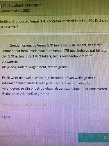

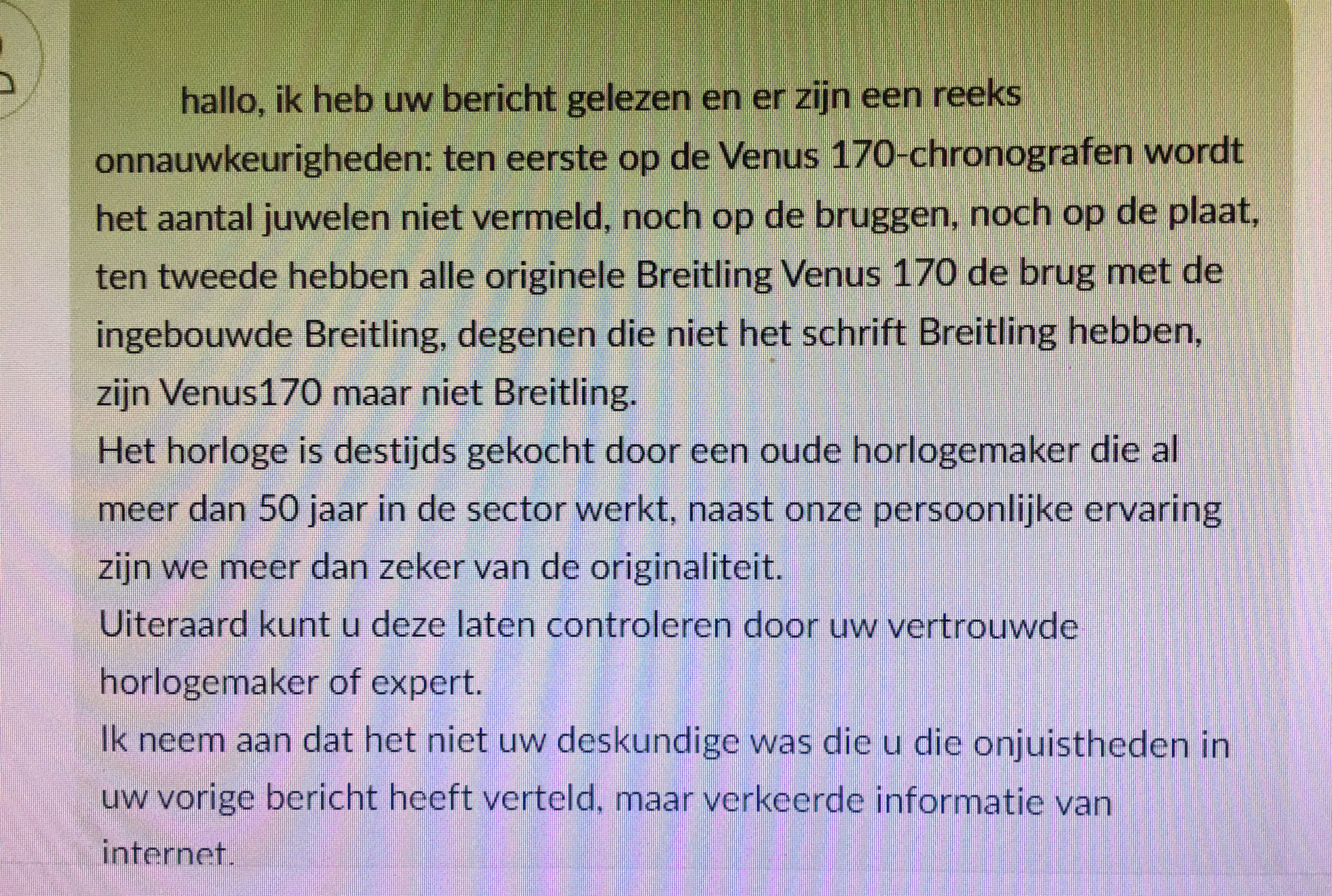

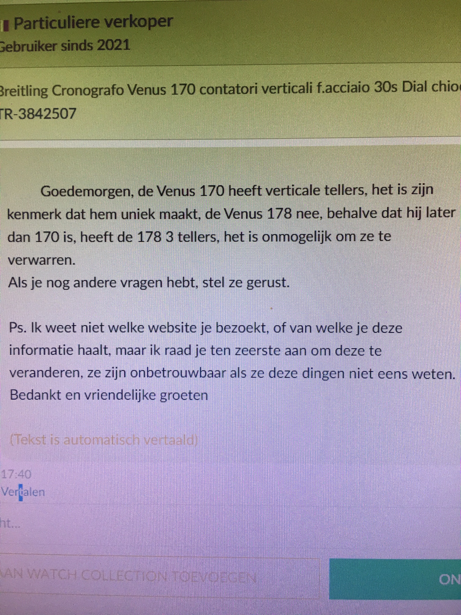

Dit is een antwoord dat ik kreeg op mijn vraag

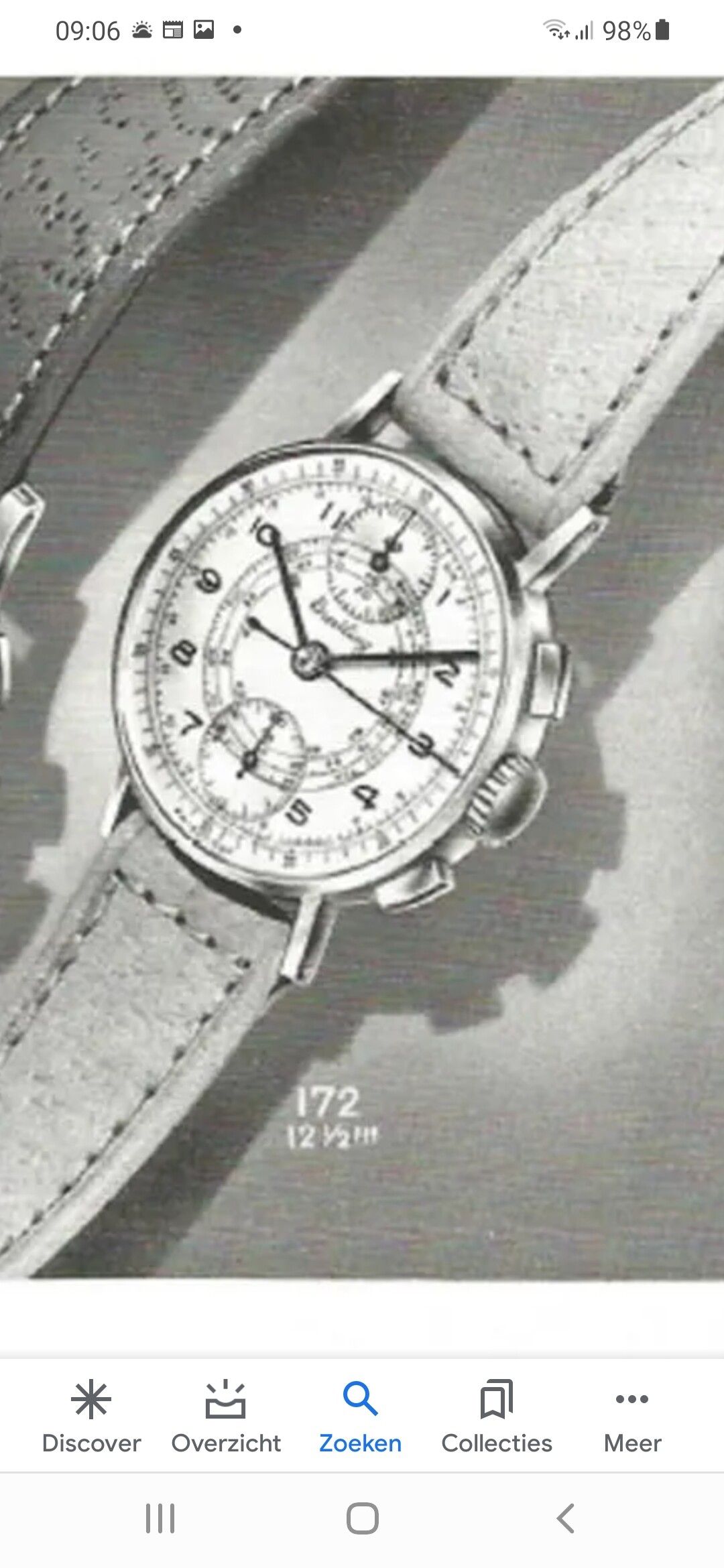

Klopt, zou dan een 172 zijn.
Maar dat zou dan ook vermeld moeten zijn op het deksel, heb je een foto? Van de buitenkant
Die is blijkbaar met een andere kast, zie de lugs.

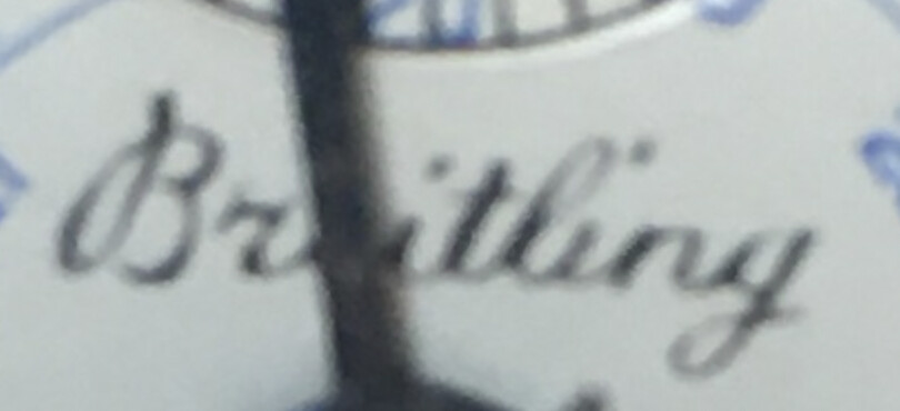

breitling script op de dial , binnenzijde deksel en uurwerk brug is niet correct

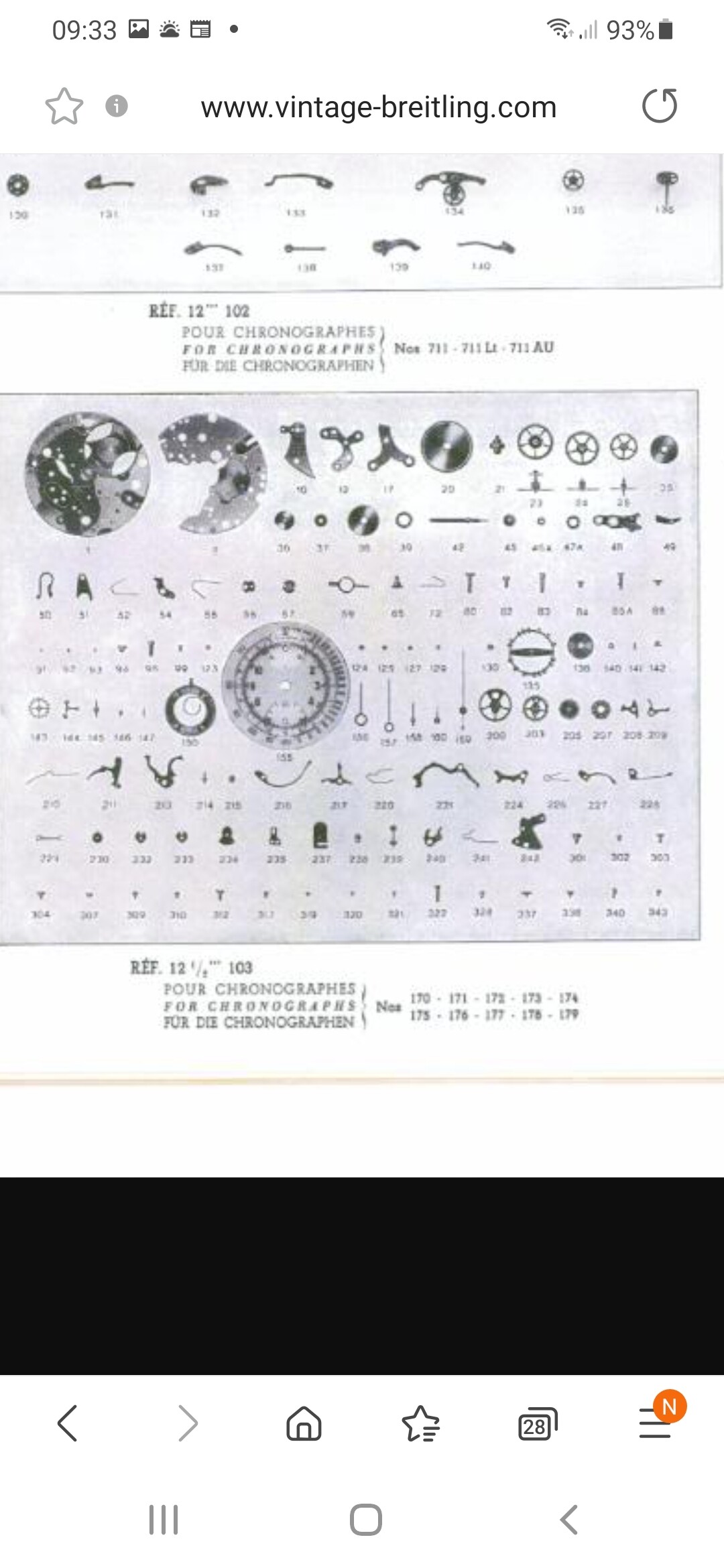

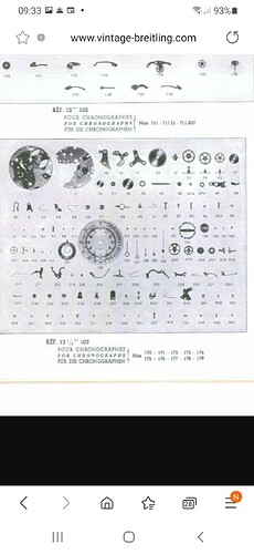

Uit oude catalogus 1946, met ook onderdelen van chrono

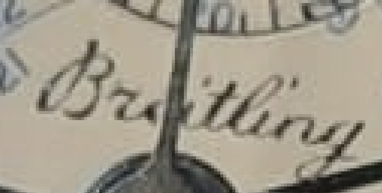

Breitling logo klopt niet (wijzerplaat , uurwerk en kast)

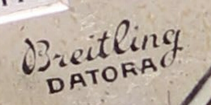

Dus dan hier nog maar een keer , zoek de verschillen en begin bij de “B” van Breitling
let ook op de andere details ? oa positionering van de puntjes boven de ‘i’
Ik zie die hele hoge i punt nu pas en je ziet ook dat het afwijkt van de 2 voorbeeld Breitling’s die ik plaatste. Dat lijkt me inderdaad niet des Breitling’s.
Beste juist terug van Breitling Antwerpen om deze oude horloge te laten nazien op echtheid , deze persoon heeft de horloge volledig nagezien en ook het binnenwerk met als eindresultaat dat dit wel om een echt exemplaar gaat , enkel zit er wat roestvorming op het binnenwerk waardoor deze niet meer 100% zal juist lopen , maar dit kan hersteld worden Mvg Walter
