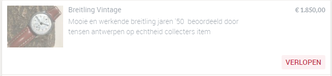

Is niks echt aan. Redial, foute brug met nagegraveerd Breitling script. Foute caseback.
Tensen Antwerpen slaat hier serieus de bal mis. Maar dat doen veel ADs als het om vintage gaat.
Van deze vintage Breitling chronografen met Venus werkjes zijn er meer fake dan echt jammer genoeg.
Dat terzijde als @ReneJK zegt dat hij fake is, is hij fake. De man is niks voor niks een van de meest vooraanstaande Breitling collectioneurs wereldwijd en heeft samen met Breitling Heritage departement al heel wat werk gedaan.
Staat dit op papier, door die dealer?
Ik hoop dat je de hier opgedane kennis deelt met de potentiële koper.
Hoe zit het met de verkoper die je het aan de hand heeft gedaan, laat je het liever zo?
Willens en wetens een fake als echt verkopen is een misdrijf.
Ik denk niet dat je blij bent als je dit horloge op mp koopt als zijnde 100% echt en daarna dit topic onder ogen krijgt :face_with_raised_eyebrow:
Wie weet de hoeveelste hij is in een keten van dubieuze verkopen.
1800 euro is voor “deze” horloge wel een beetje oplichterij
Gezien de screenshots die TS poste van de conversatie met de verkoper houdt die ook bij hoog en bij laag vol dat hij echt is, dus dan heeft hij wel een probleem als koper. Dan zal hij tegenover het platform moeten kunnen aantonen dat het inderdaad een fake is, maar de vraag is in hoeverre die open staan voor die argumenten.
Ik zou hoe dan ook een dispute openen en net zo lang volhouden totdat de verkoper zijn geld terugstort.
Breitling staat wel heel slordig in het achterdeksel gegraveerd en volgens mij stond er bij de vroege Breitlings geen breitling op de brug gegraveerd. In ieder geval bij mijn chronomat 1940 niet. wijzerplaat is ook wel erg helder en strak voor 80 jaar oud.
Ik zou hem laten liggen.
edit : als ReneJK zegt dat hij niet origineel is liet ik hem al helemaal liggen :slight_smile:
Ik ben zelf al een paar keer serieus ontgoocheld geweest in de hoogst aangeschreven Breitling en Omega specialisten, niet alles wat in de fabrieken gebeurde is in regeltjes te gieten, en het is niet omdat je 100 serial numbers in een bepaalde range ziet dat de volgende 100 niet breder/nauwer gaan vallen. Maw iedereen blijft in bepaalde mate ook maar wat gokken, en geen enkel advies is heilig. Ik heb tientallen statements gezien van zogenaamde halfgoden die gewoon resoluut onwaar bleken. Horloges die snel als samengesteld werden bestempeld, met alle gevolgen van dien, terwijl ze gewoon 100% origineel en correct waren. Provenance is daarbij een belangrijk element.
Dat terzijde, hier klopt sowieso eea niet. Gaat meer om het samenspel van onderdelen. Gewoonweg als fake bestempelen vind ik zelf ook wat te kort door de bocht. Het geheel klopt niet, maar dat maakt niet alles fake maw er zitten ook wel authentieke onderdelen aan.
1800 euro is veel te veel, ding heeft zelfs geen volstalen kastje. Ik vind die upside down modellen zelf veel te slecht gedocumenteerd en ik zou er mijn vingers niet aan branden.
